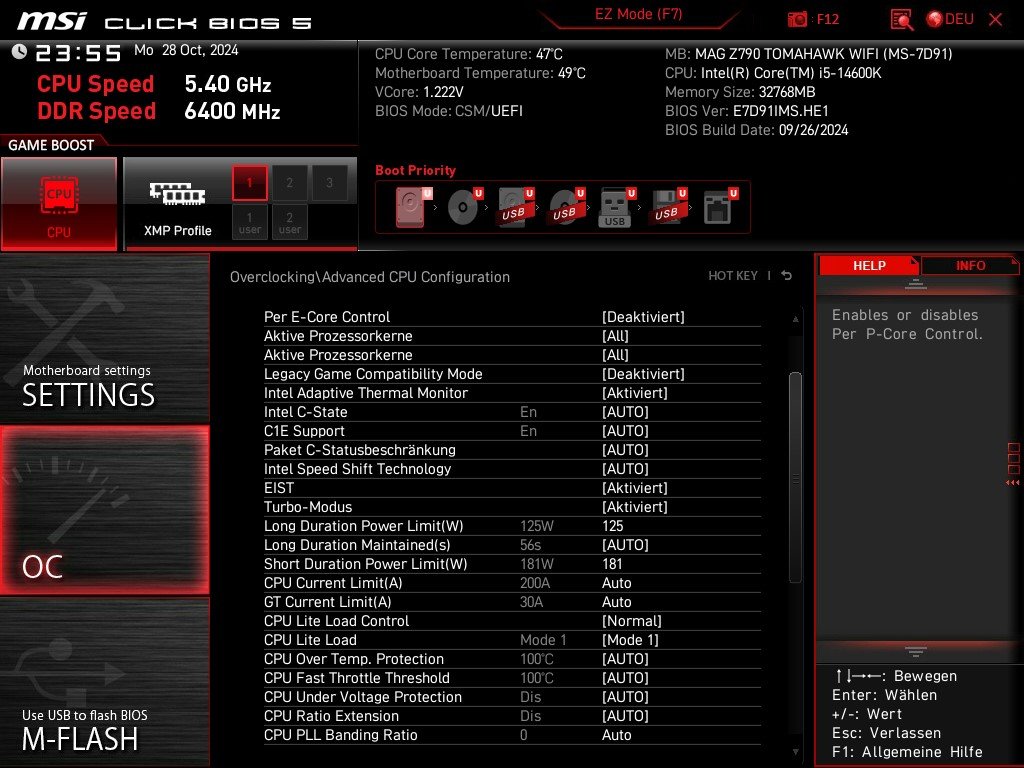

Hi,
ich habe einen i5-14600k auf einem MSI Tomahawk Z790. Eigentlich bin ich ganz zufrieden, in games läuft er stabil mit max. 75-80°. Aber vielleicht geht ja noch was in Sachen undervolting? Lite load hab ich schon auf 1 gestellt. Im Netz findet man zig Anleitung zu einem 13700k, aber wenig zu meinem 14600k auf einem MSI Z790 board. Ram ist G.Skill Trident Z5 RGB 32GB, DDR5-6400, CL32-39-39-102, CPU-Lüfter ist ein Brocken 4 Max. Idle-temps sind bei ca. 40°, da alle Lüfter (Brocken+Define7) idle auf 500rpm eingestellt sind ... ich brauche beim Arbeiten Ruhe :D
Danke und Grüße

OK, teste ich mal. Helldivers2, BF2042 und CS2 laufen problemlos. CPU trödelt bei 20-30% rum, habe eine 3080 auf WQHD.

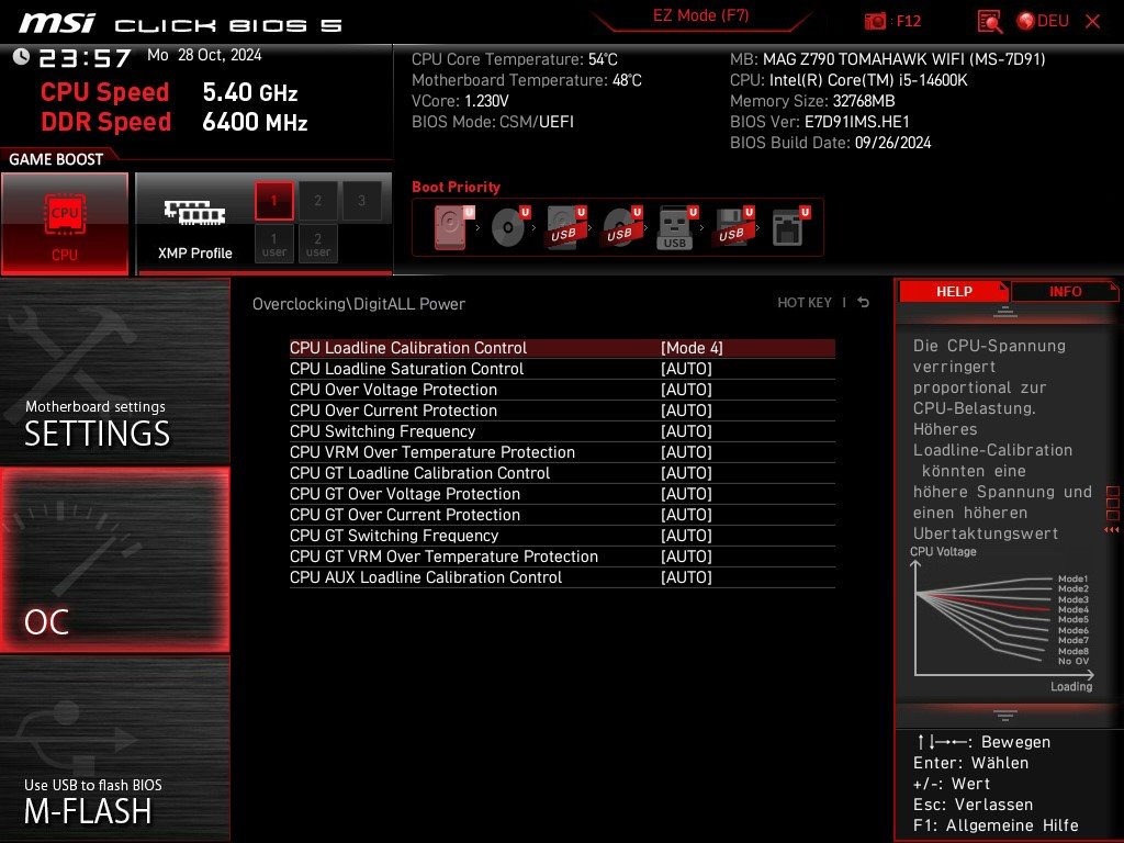

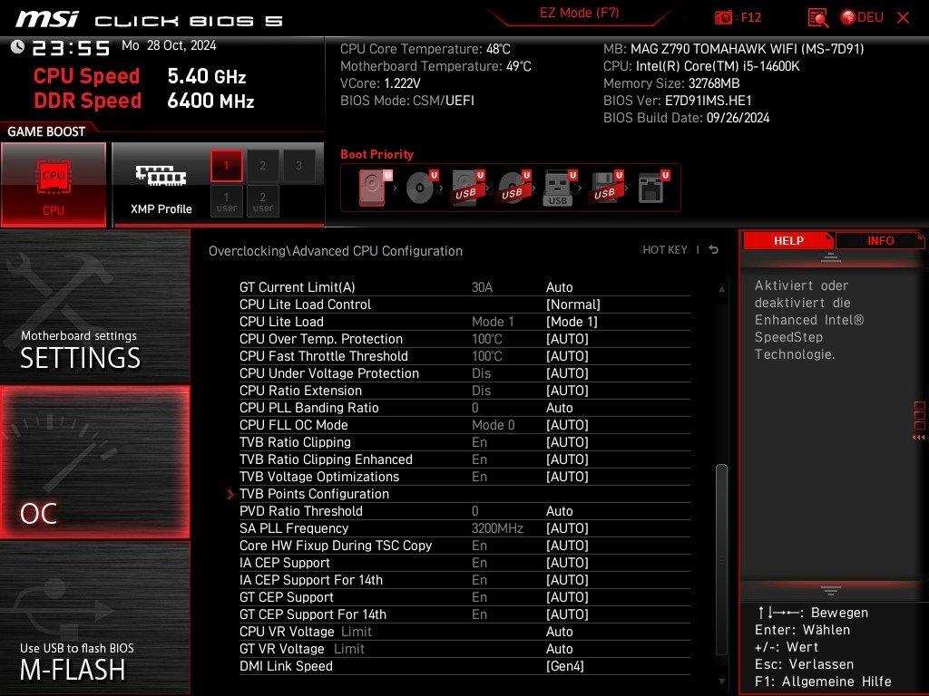

Ist das gleiche:
BIOS aktualisieren und Default setzen
LLC Default
IA CEP -> Disabled
KEINEN Spannungsoffset
PL1=PL2=181W (erst nach UV bei Bedarf runter setzen)
Dann mit dem AC Loadline Wert runtergehen bis CB24 instabil wird, und wieder leicht anheben.

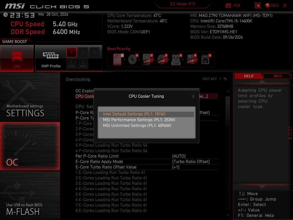

mit LLC default und IA CEP disabled, LiteLoad weiterhin auf 1.
Ich denke das passt für mich, temps waren nur leicht höher.

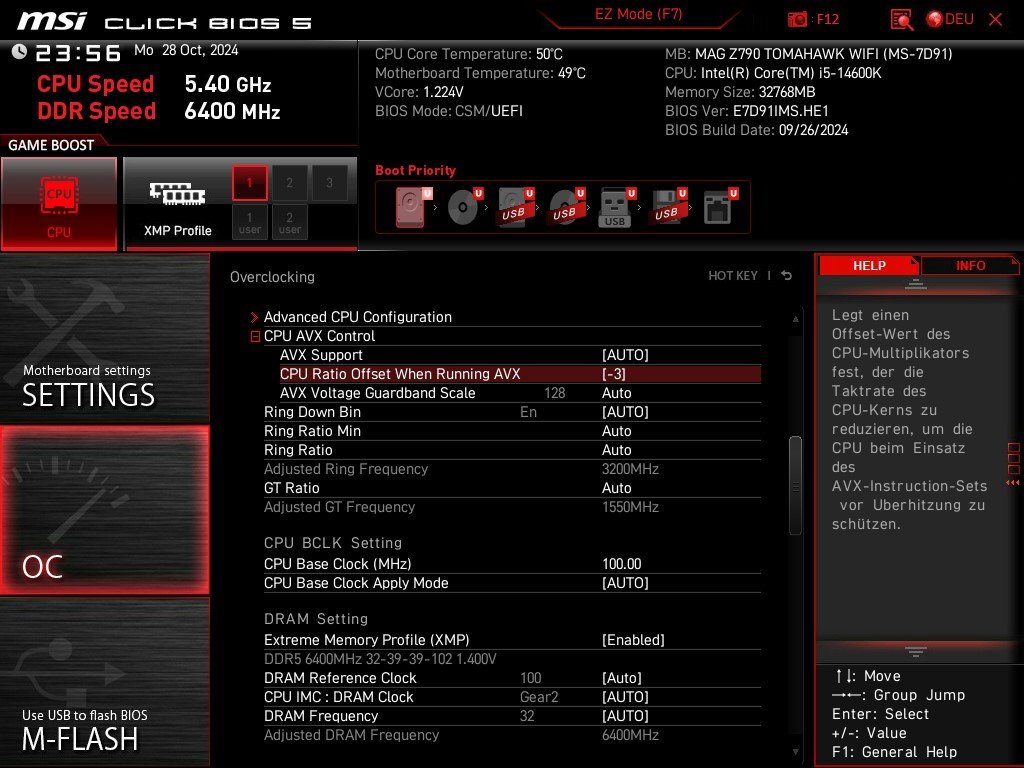

Hast du eine Anleitung zum Ändern der Spannung mit Offset? Beim Tomahawk gibt es einige Offset-Einstellungen.

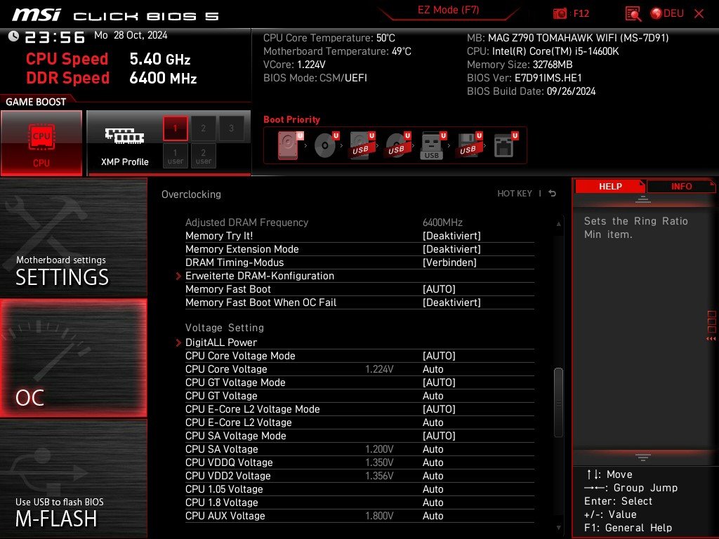

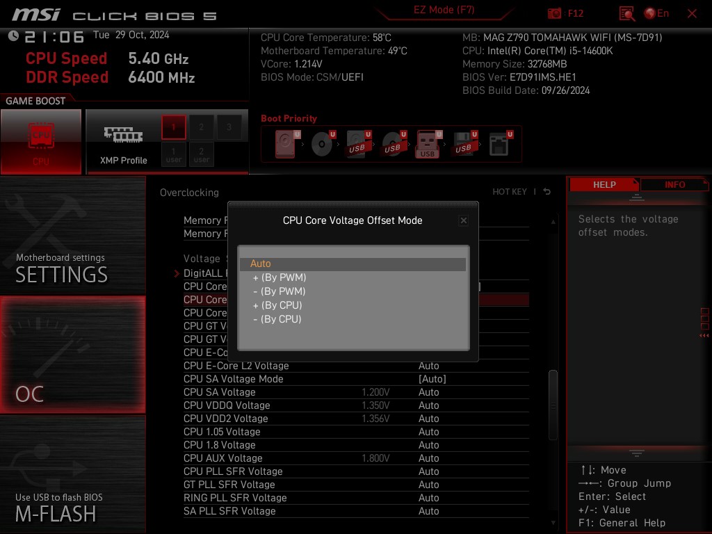

Danke, aber du hast mich missverstanden. Neuestes bios ist drauf mit cmos reset.
Beim Offset gibt es einige Einstellungen, bei denen ich unsicher bin: Welcher Core voltage Mode? Welcher GT Voltage Mode?
0,05V müsste zunächst passen ... und dann vlt mal 0,075V. Oder?
mit diesen speziellen msi-board einstellungen kenn ich mich nicht so gut aus.
aber warum zeigt er 5,4 ghz an, wenn angeblich alle einstellungen auf default sind.
der 14600k hat doch 5,3 ghz!
ausserdem scheint deine bios version schon von haus aus zu undervolten,
denn 1,212 sind nicht standard.
das musst du berücksichtigen beim setzen des offsets.
