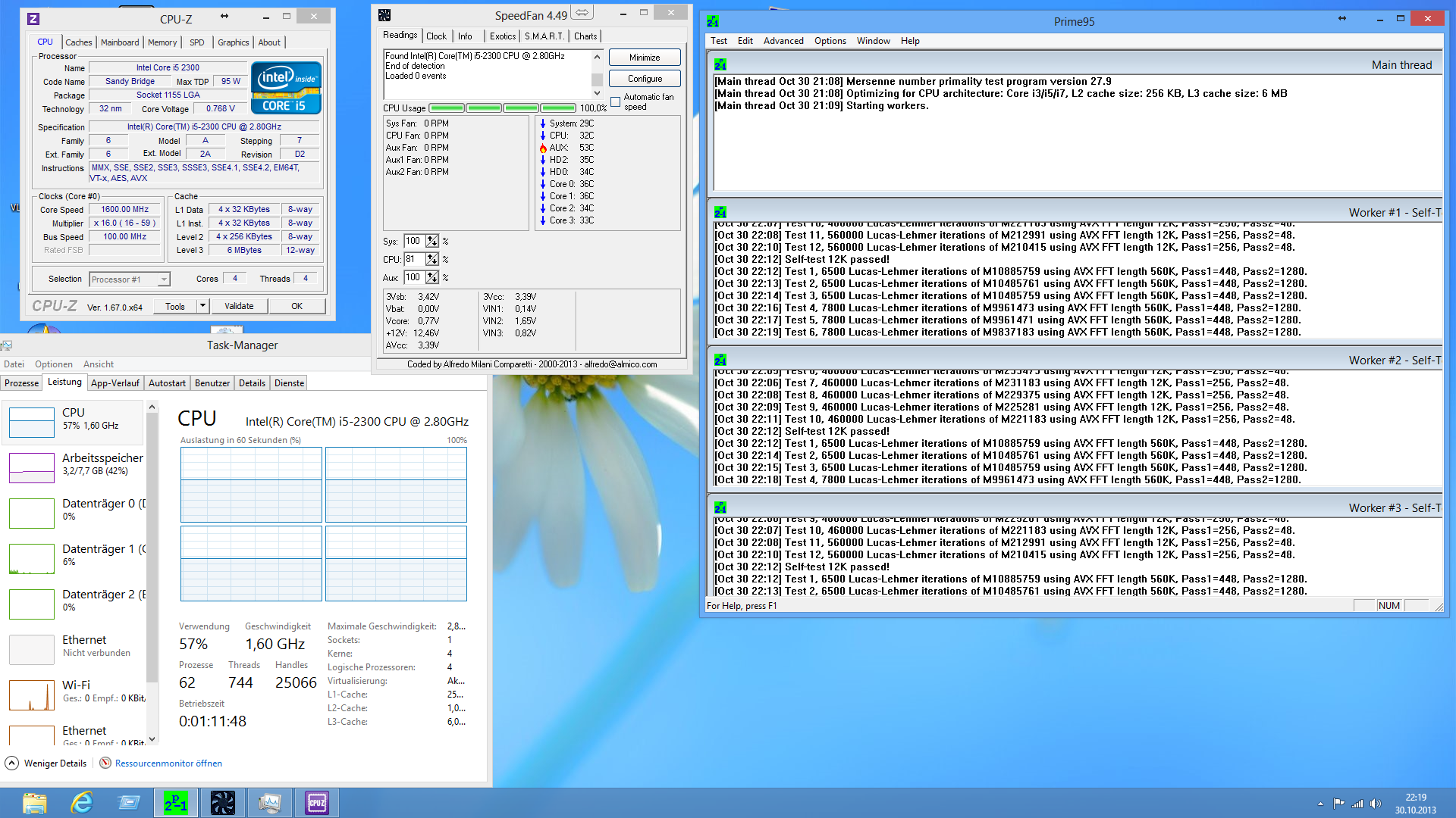

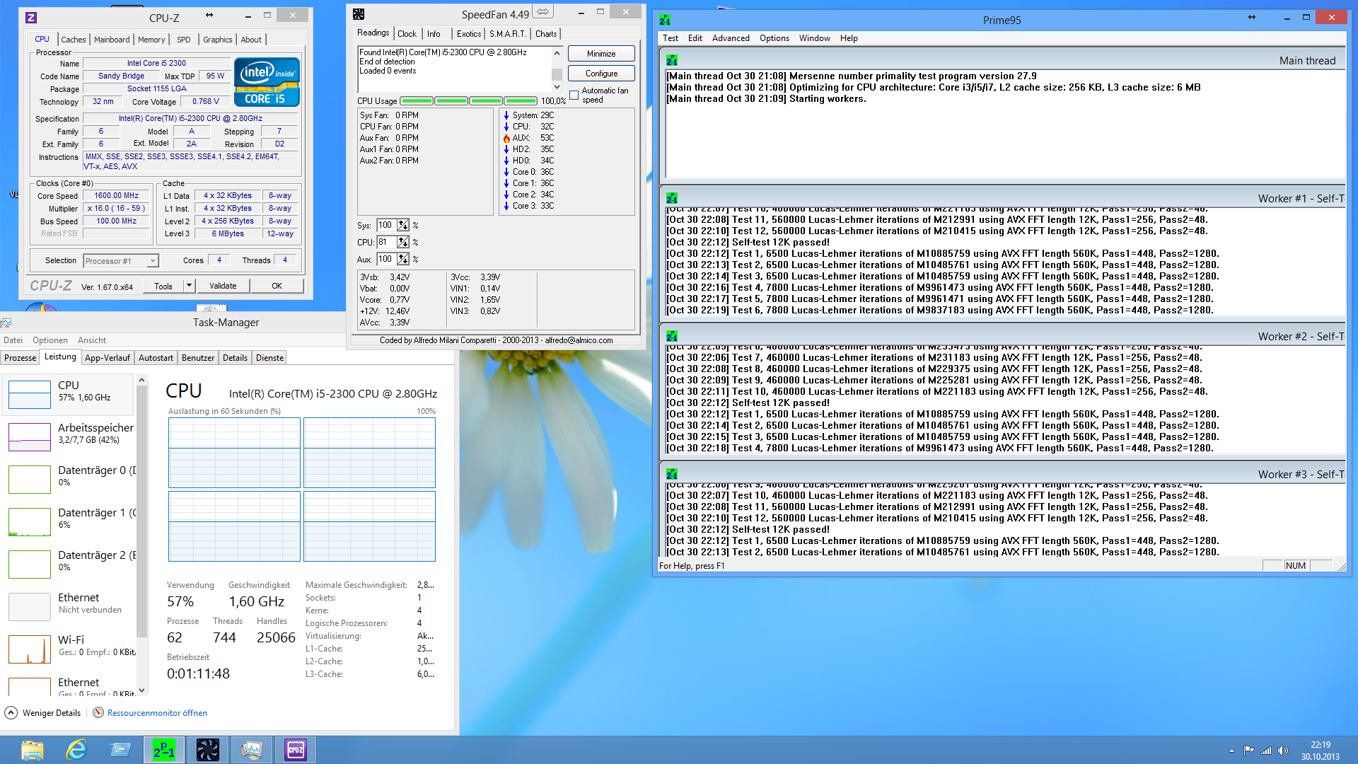

also nach ein paar versuchen bin ich bei 0,768V angelangt bei 1,6Ghz Takt. Ist das ein gutes Ergebnis? mehr Leistung benötige ich eigentlich fürs streamen nicht und weiter runter geht es mit den Multiplikatoren nicht.
Dann hab ich noch 2 Frage: Sollte ich mir lieber ein marken Netzteil mit 80+ Effizienz kaufen oder kann ich ohne bedenken das 450 Watt Sharkoon Netzteil drin behalten?
und was ist die AUX anzeige in SpeedFan? Ist das der Chipsatz?
Das Ergebnis ist gut, aber wieso wird deine CPU nur zu ca. 50% ausgelastet, wenn prime95 läuft?
so wie ich das sehe zeigt der Windows 8 Taskmanager die 100%ige Auslastung nur bei vollem Takt an, also bei 2,8 Ghz. Die Hälfte wären 1,4 Ghz und der strich ist knapp über der hälfte

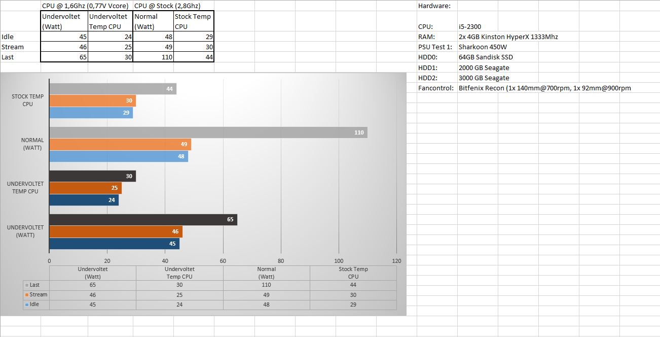

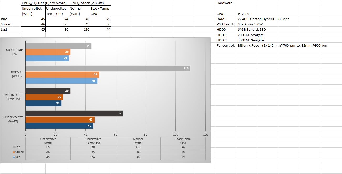

So aus Zeitgründen hab ich das jetzt erstmal mit dem Sharkoon Netzteil ausprobiert und die Werte mal aufgeschrieben. Ich finde es irgendwie komisch, dass der Verbrauch im Leerlauf und beim streamen sich kaum unterscheidet.
Der Test mit dem Corsair Netzteil folgt.
(Die CPU Temperatur ist nicht die Kernel Temperatur)
Etwas komisch ist, dass die idle-Temps untervolted so deutlich niedriger liegen.
Vielleicht liegt das aber auch daran, dass sich das Gehäuse/die Umgebung weniger aufwärmt.
Oder das Fenster war auf ;) .
Das Streamen scheint kaum Rechenleistung zu ziehen, sieht man ja schon @Stock. Umso besser oder ;) .
