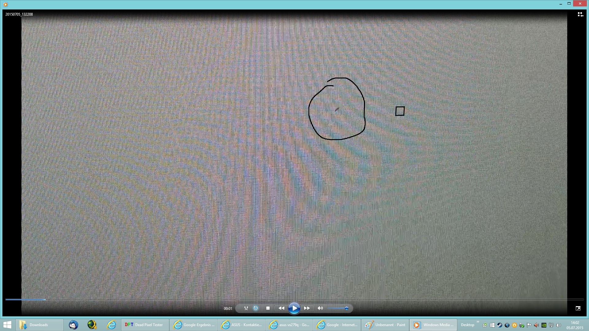

Ps: Habe ein Asus VX279Q und vorgestern Abend 3 Gewittertierchen drin gehabt :D..jetzt sind sie wieder weg.. Habe Asus angeschrieben ,sie tauschen mir das Gerät um..
