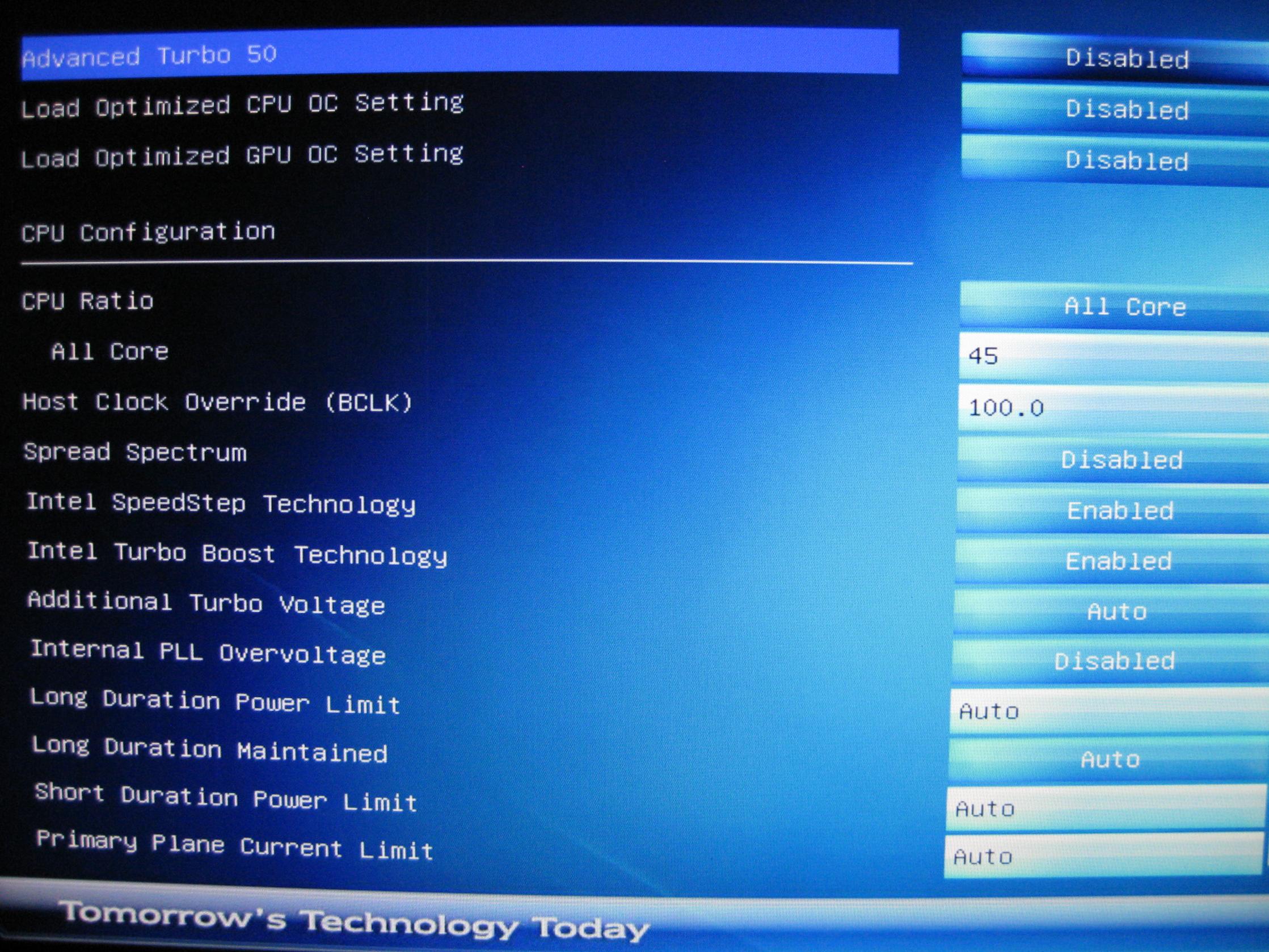

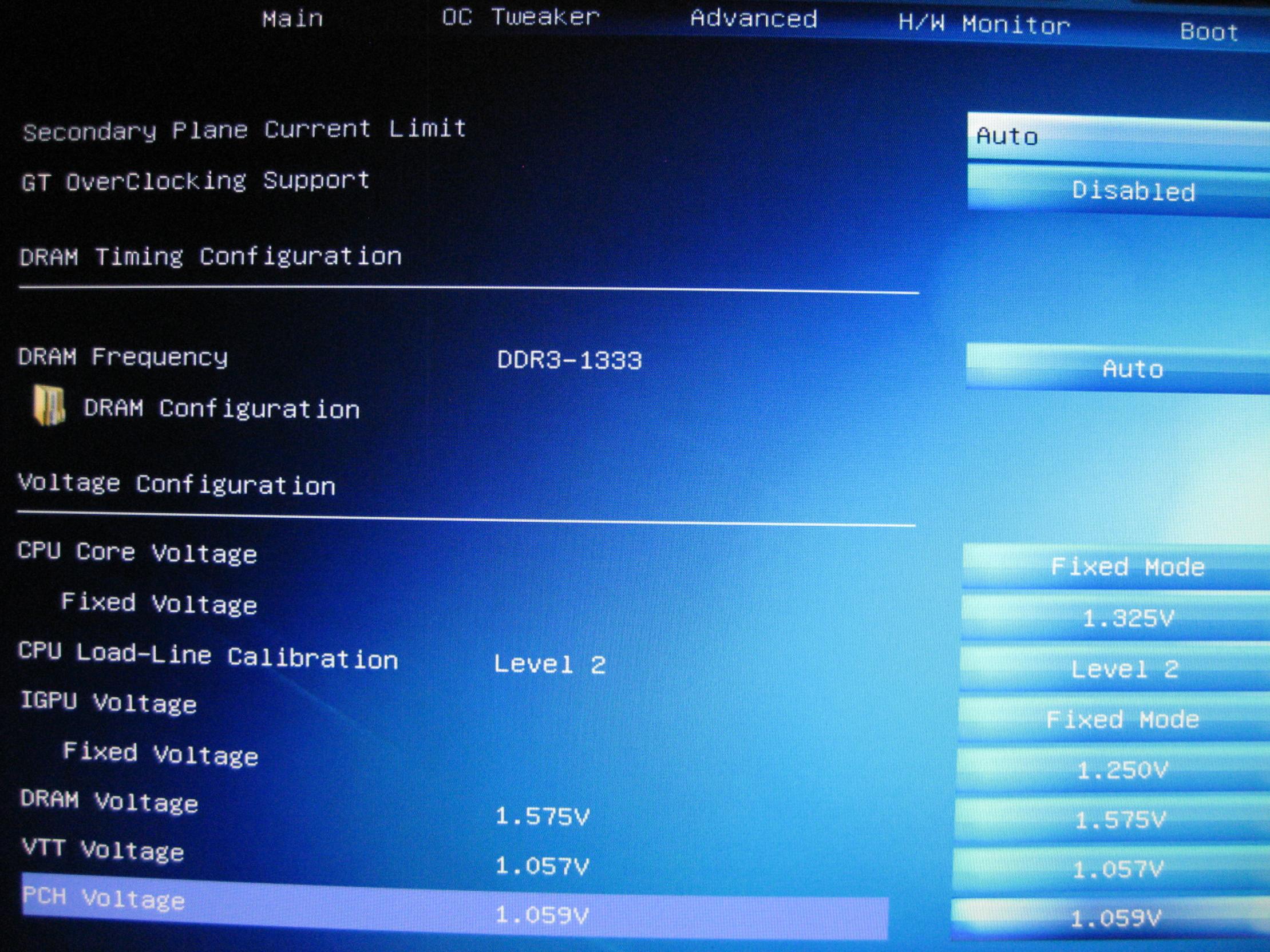

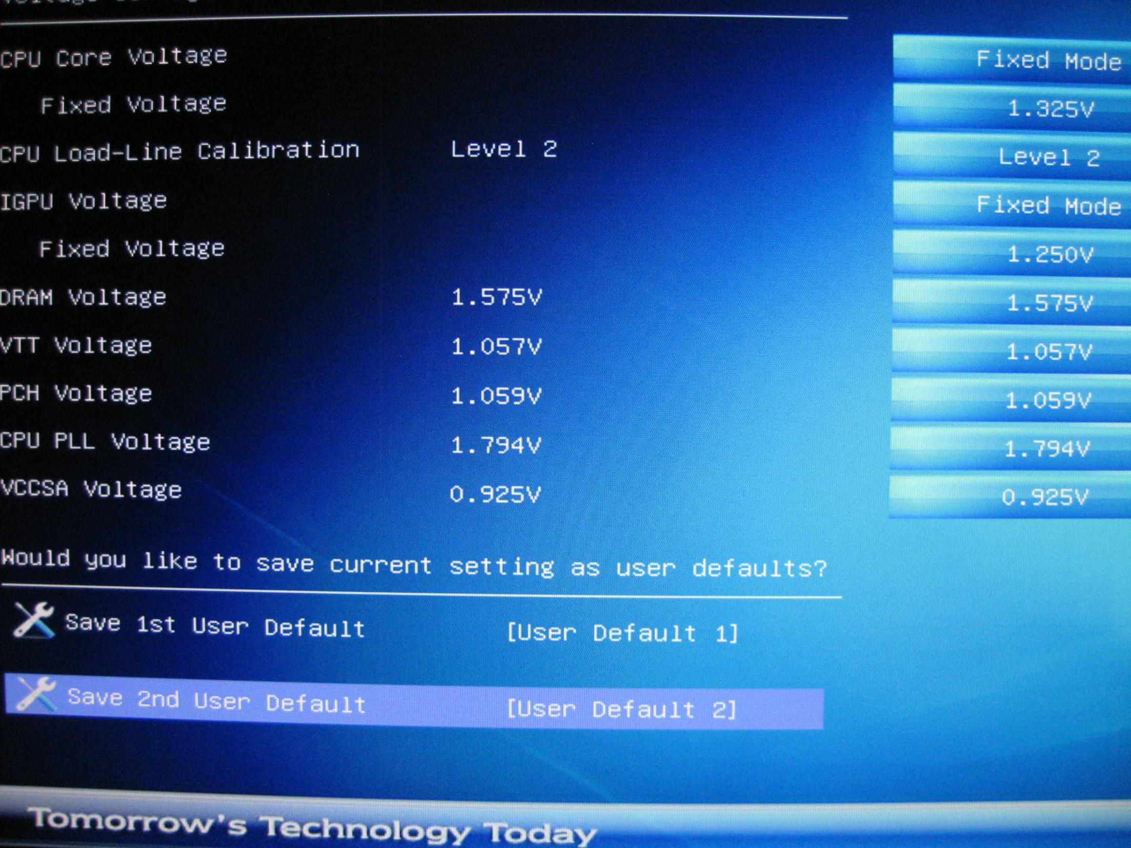

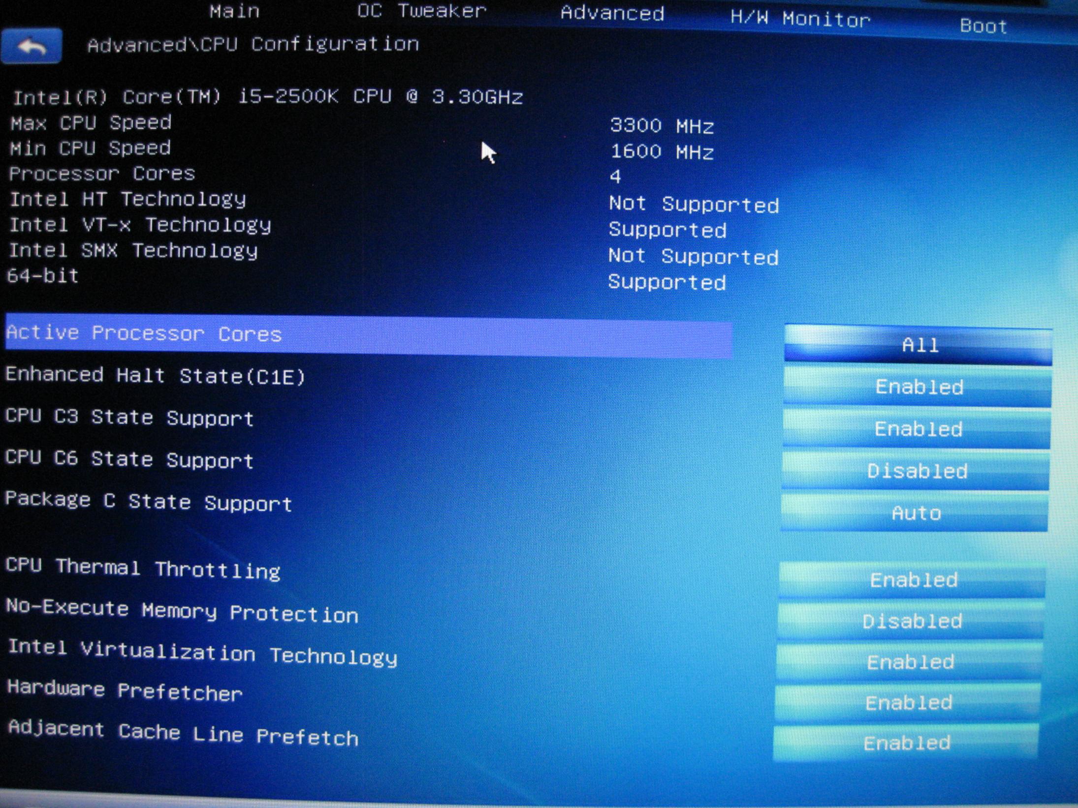

Habe meine CPU übertaket und Prime95 im Blendtest gestartet nach ein paar minuten hatte der PC einen Bluescreen und ich habe neugestartet.
Bin erstmal ins Bios gegangen und habe fotos von den einstellungen gemacht.
Ich habe ein Asrock Motherboard neuste Firmware drauf.
Im Idle auf 4,5Ghz ist der rechner noch nicht abgestürtzt.
Könnt ihr mir helfen und sagen woher der Bluescreen kommt?

ganz einfach zu sehr übertaktet? geh mitm Takt runter und teste nochmal, und immer weiter so bis er nimmer abschmiert.
"im idle noch nicht abgestürzt" -> Klar, da hat er ja auch nix zu tun!
Habe ein ASRock Z68 Pro3 (B3), Sockel 1155, ATX
Cougar A 450 Watt
8GB-Kit A-Data Value PC3-1333 CL9
Point of View GeForce GTX 560 Ti 1024MB DDR5
Dann geh ich mal auf Multiplikator 44 runter, oder kann ich nicht einfach die Volt-Zahl erhöhen?
Ich mach nochmal stress test mit 45 und mach mal nen foto wenn nen bluescreen kommt

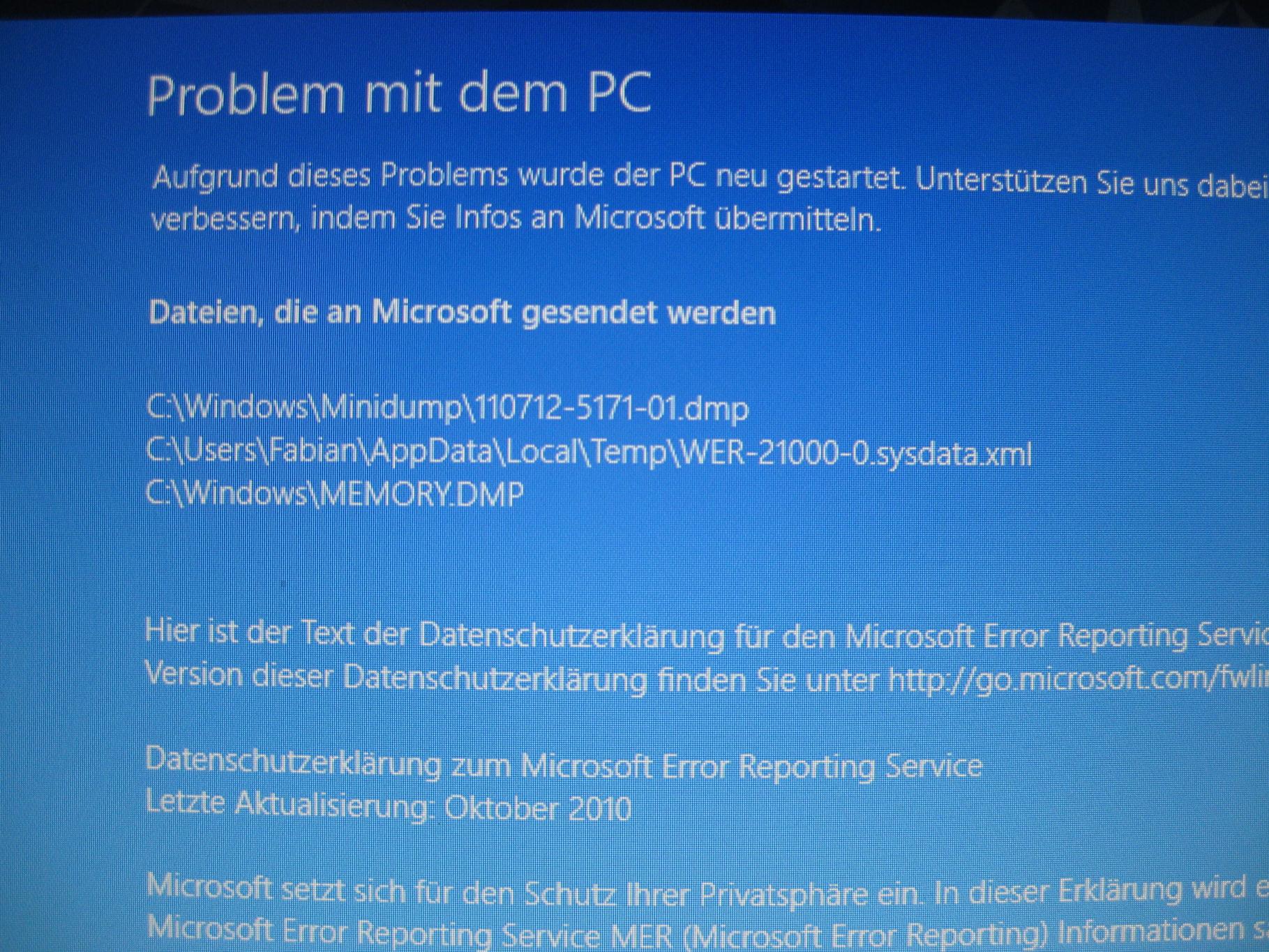

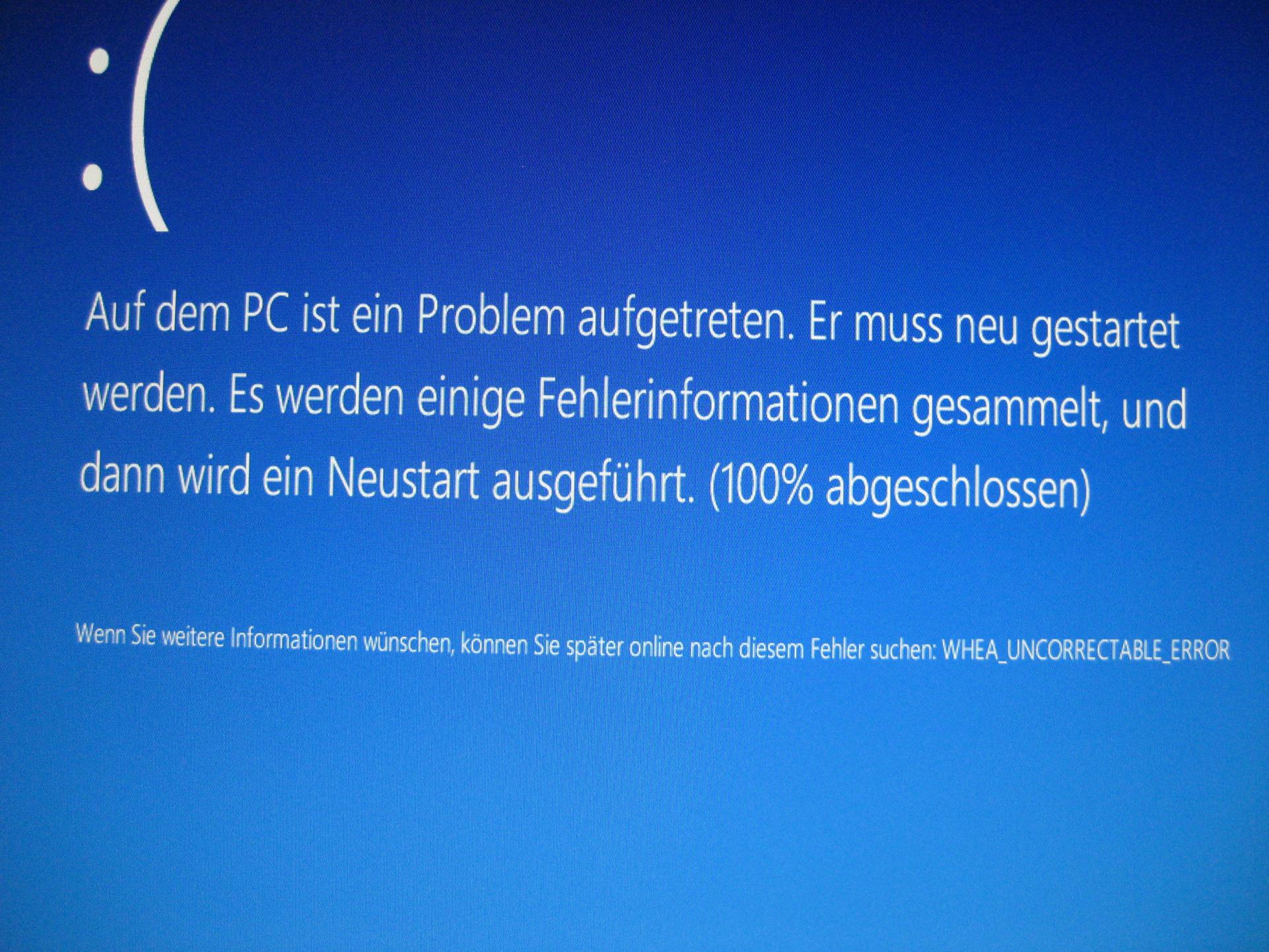

So hier mal Fotos vom Bluescreen ist unter Windows 8 nur etwas spärlich

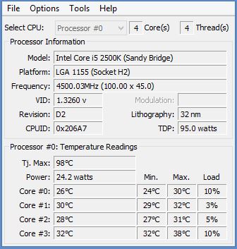

Ist eben mit 4,5ghz wieder abgeschmiert. Hab jetzt auf 4,4 runtergestellt und mach nochmal den prime95 test.
Nach wie viel Zeit kann man sagen dass die CPU Stabil läuft?

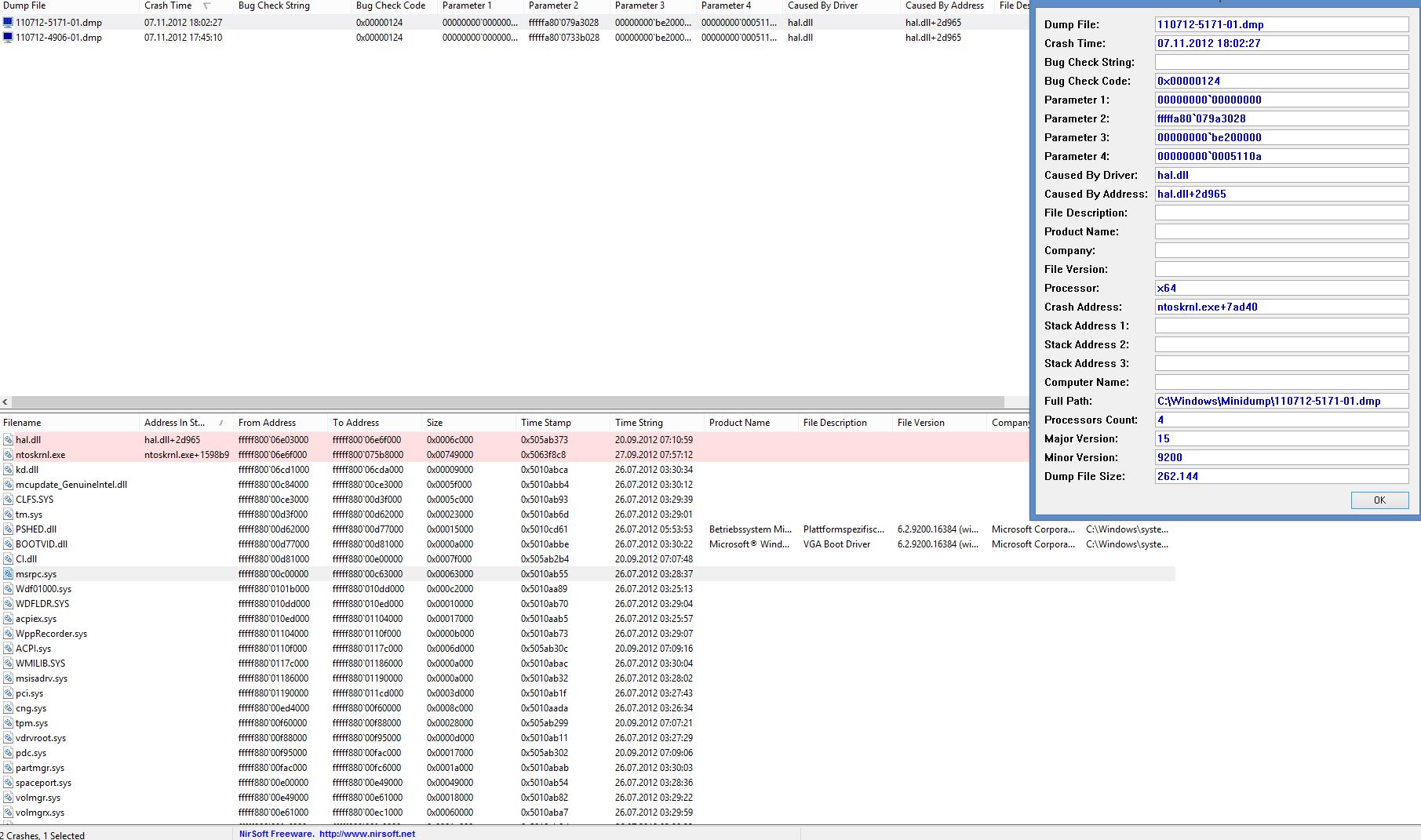

Juhu, Windows 8 hält uns die Bugcheck-Codes vor^^
Läuft der Bluescreenviewer unter 8? Der sagt Dir den erwünschten Code :-)
Meinst du dieses Programm?
Bzw. sind diese Werte hilfreich?
Genau dieses. Und die Erklärung für den 124er findest Du in meinem Link
Ah alles klar danke : increase/decrease QPI/VTT first, if not increase/decrease vcore...have to test to see which one it is
Habe ja jetzt erstmal Mhz um 100 gesenkt. Wenn es jetzt hoffentlich Stabil läuft. Ist ja alles gut... die 100Mhz kann ich verzichten wenn ich dafür nicht stundenlang die Spannung verändern muss....
Wie lang muss den Prime95 laufen damit man sagen kann die CPU läuft stabil?
