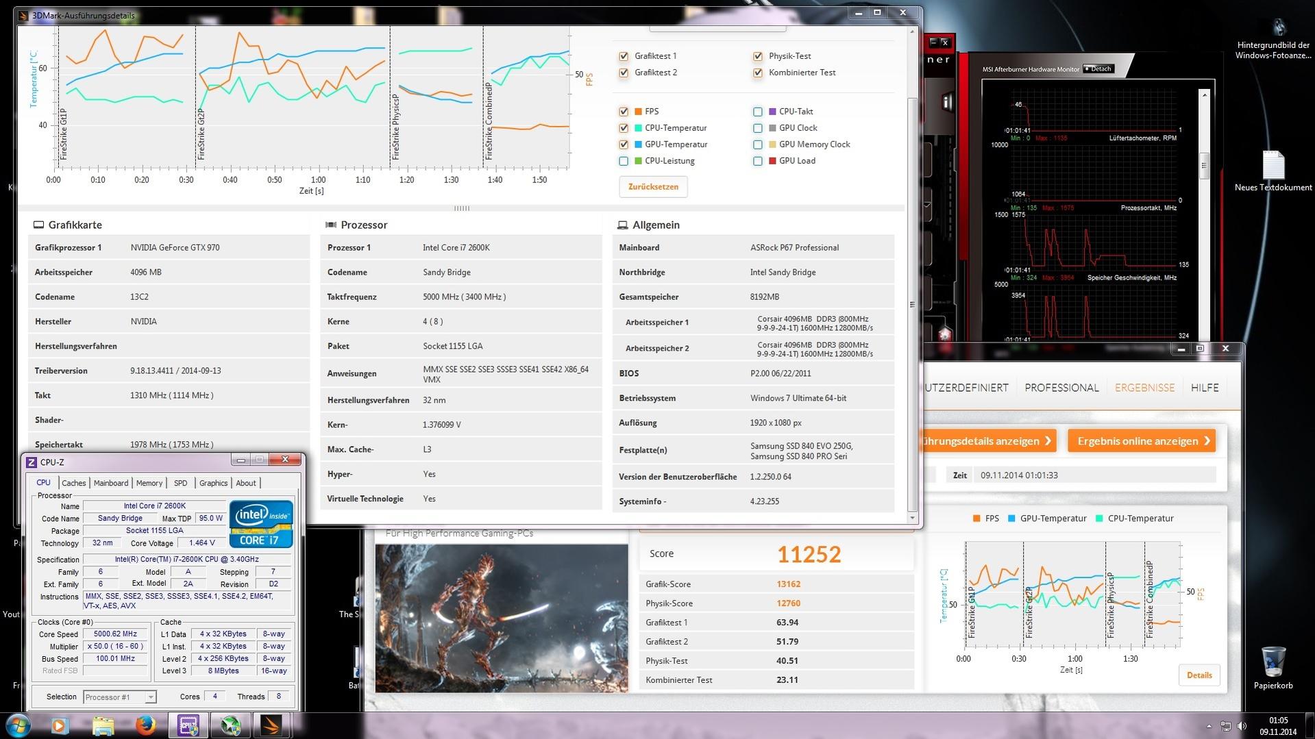

Ubertaktung kann schon 10-15% mehr performance rausholen. Der i7 2600k ist beim x264 rendering fast 40% schneller. Wäre das nicht eine Option statt neuem mobo?
Seh ich auch so.. Spar das Geld.. Der große Aufpreis rechtfertigt nicht die kleine Mehrleistung.. Mehr Ram ist für Bild und Videobearbeitung immer gut.. und zur Not nen günstigen 2600k suchen..
Ich stand auch kurz davor mein System upzugraden.. Aber ich habs dann gelassen, nachdem ich mein jetzt schon langsam alterndes Baby Feuer unterm Arsch gemacht hab xD
Siehe CPU.. Ich denke 4 - 4.4 GHz sollten auch bei dir drin sein ;)
