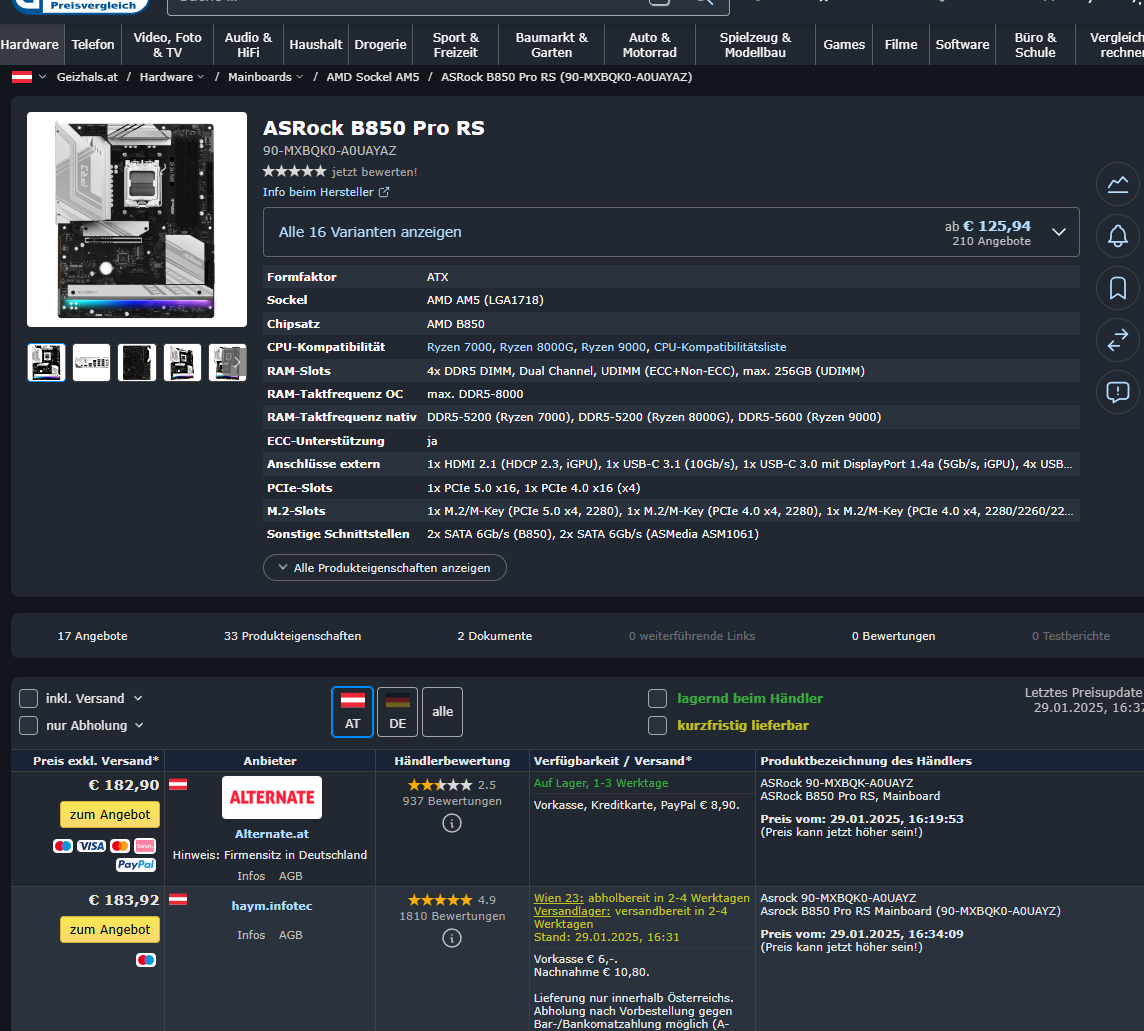

Maxysch schrieb:
Dann würde auch B850 reichen, X870 ist eher was für Overclocker Unterschied
Das von dir verlinkte B850 Mainboard kostet für mich in Österreich das selbe, wie das von mir verlinkte X870 Board.
Wenn es der Fall ist dann ok (ich sehe da 182,9€ für Österreich 🤔 ), aber ich würde nicht das von dir verlinkte Gigabyte kaufen, ASRock ist da besser ausgestattet.

Maxysch schrieb:
Ist es auch und wenn du später eh upgraden willst dann reicht auch ein 8400f mehr als aus fürs erste.
Ja komisch, ich sehe 209€ auf geizhals für das Board. Sei es wie es sei, die günstige B650 Variante wirkt durchaus interessanter
Komisch 🤔
