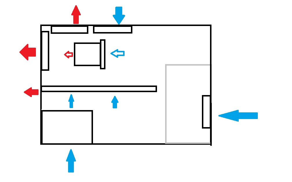

o.k wenn ich das Gehäuse zu mache steigt die Temperatur auf ca. 72°C an.
ich hab eine HD 7950 verbaut die durch die Länge das Gehäuse quasi in zwei Teile teilt.
Ich hab ein Cooler Master CM 690 II Gehäuse kann ich da was besser machen? Hab eine schematische skizze angehängt.

ich würde den oberen lüfter von reinblasend, auf rausblasend stellen.
die luft wird nicht nur reingeblasen von vorn und dem netzteil, sondern auf grund des entstehenden unterdrucks auch durch alle ritzen angesaugt.

Völlig egal, ob die Lüfter leicht suboptimal positioniert sind. Mit so viel Belüftung sollte die CPU bei Standard-Takt doch nicht über ca. 55° kommen (selbst bei sehr langsamer Lüfterdrehzahl). Für mich klingt das stark nach Montageproblem/Wärmeleitpaste.
"Wie sieht der ideale Luftstrom im Gehäuse aus?"
http://www.dexgo.com/index.php?site=artikel/view.php&id=52&rubrik=grapevine&seite=1
Gruß Thomas

Da gebe ich ihm völlig Recht!
Ich finde die Temperatur bei geschlossenem Deckel trotzdem etwas hoch. Zu viel/zu wenig Wärmeleitpaste?
Beim CM Gehäuse kannst du leise Gehäuselüfter hinter der Backplate anbringen (Luftstrom auf Mainboard Rückseite blasend) und noch einen zusätzlichen am Boden des Gehäuse. Können aber nicht müssen!
Bei wieviel RPM dreht der Lüfter deines Scythe Mugen 3 CPU Kühlers?
