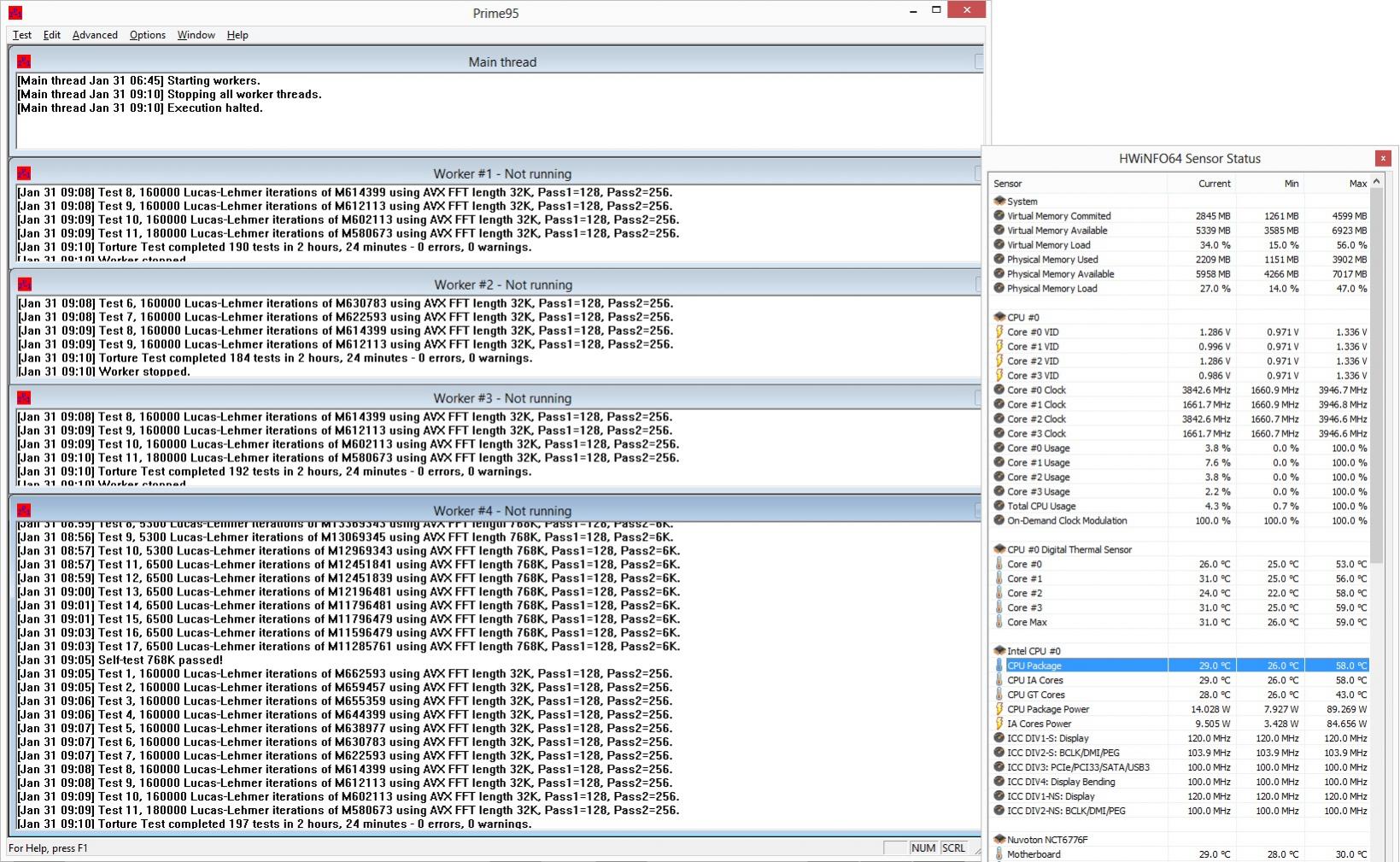

Wenn wir schon dabei sind hier mal meine temps nach 2.5 Stunden Primetest.
Bleibe unter 60c trotz OC von 3,1 auf knapp 4 ghz
