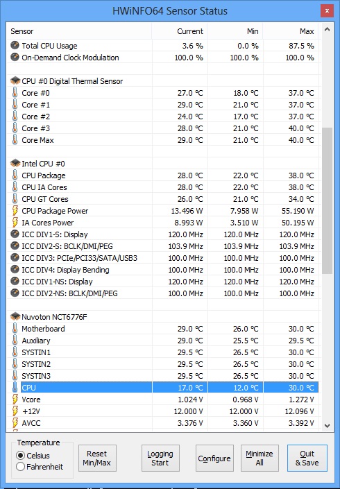

60c unter Last ist doch echt okay, meinst du den Unterschied zwischen dem CPU Sensor im Sockel (40c) zu den Sensoren in der CPU selber(60c)? Das ist ganz normal das es hier Abweichungen gibt. Bei mir besteht zwischen Sockel/Mainboardsensor und CPUKern Sensor ein Unterschied von 11c.
CPU idle 17c vom Sockelsensor und 28c vom Kernsensor.
Brauchst dir also keine Gedanken zu machen.
