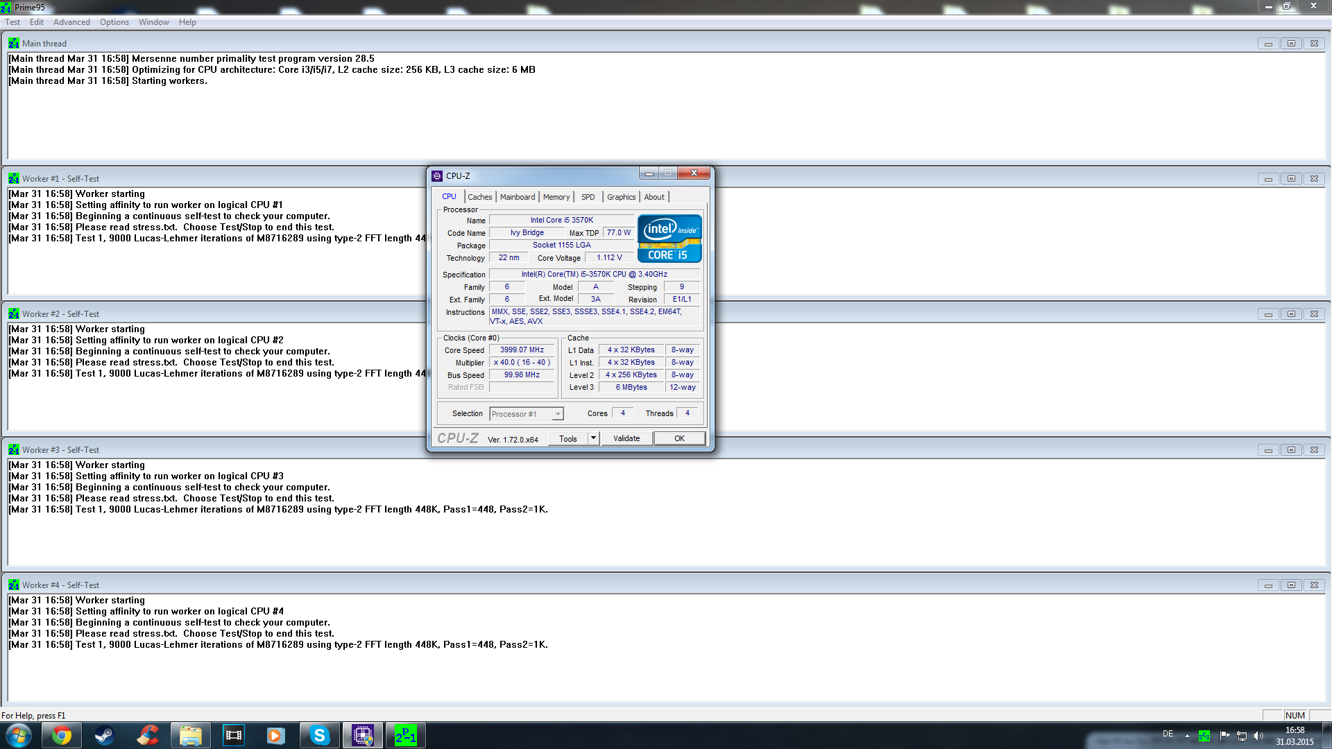

Ich hab meinen i5 3570k auf 4ghz übertaktet und auch Prime laufen lassen , doch mind. Zweimal am Tag bekomme ich dann einen Bluescreen
Ich denke mal es könnte an den Einstellubgen liegen , kann mir hier jemand weiter helfen?
Mfg
Daten:
Load XMP Setting auf XMP 1.2 PROFIL 1
DRAM Frequenz : AUTO
Cpu VOLTAGE Offset : offset mode auf -0.050v
DRAM VOLTAGE 1.500v - Auto
VTT VOLTAGE 1.076v - Auto
PCH VOLTAGE 1.059v - Auto
Cpu pll VOLTAGE 1.832 - Auto
