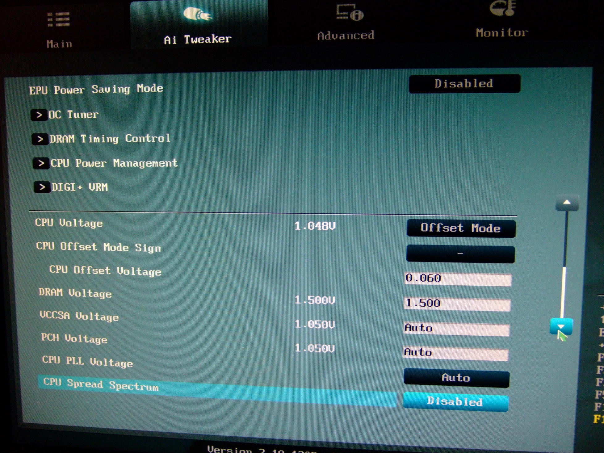

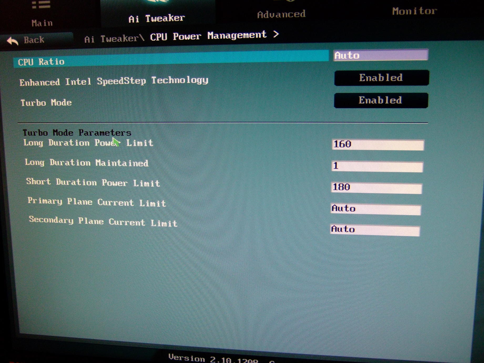

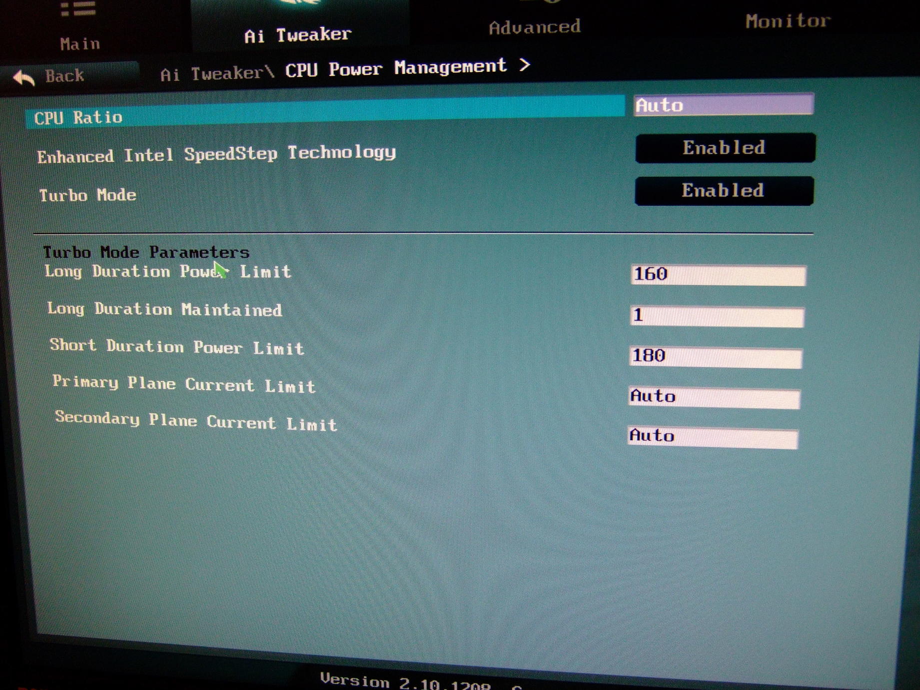

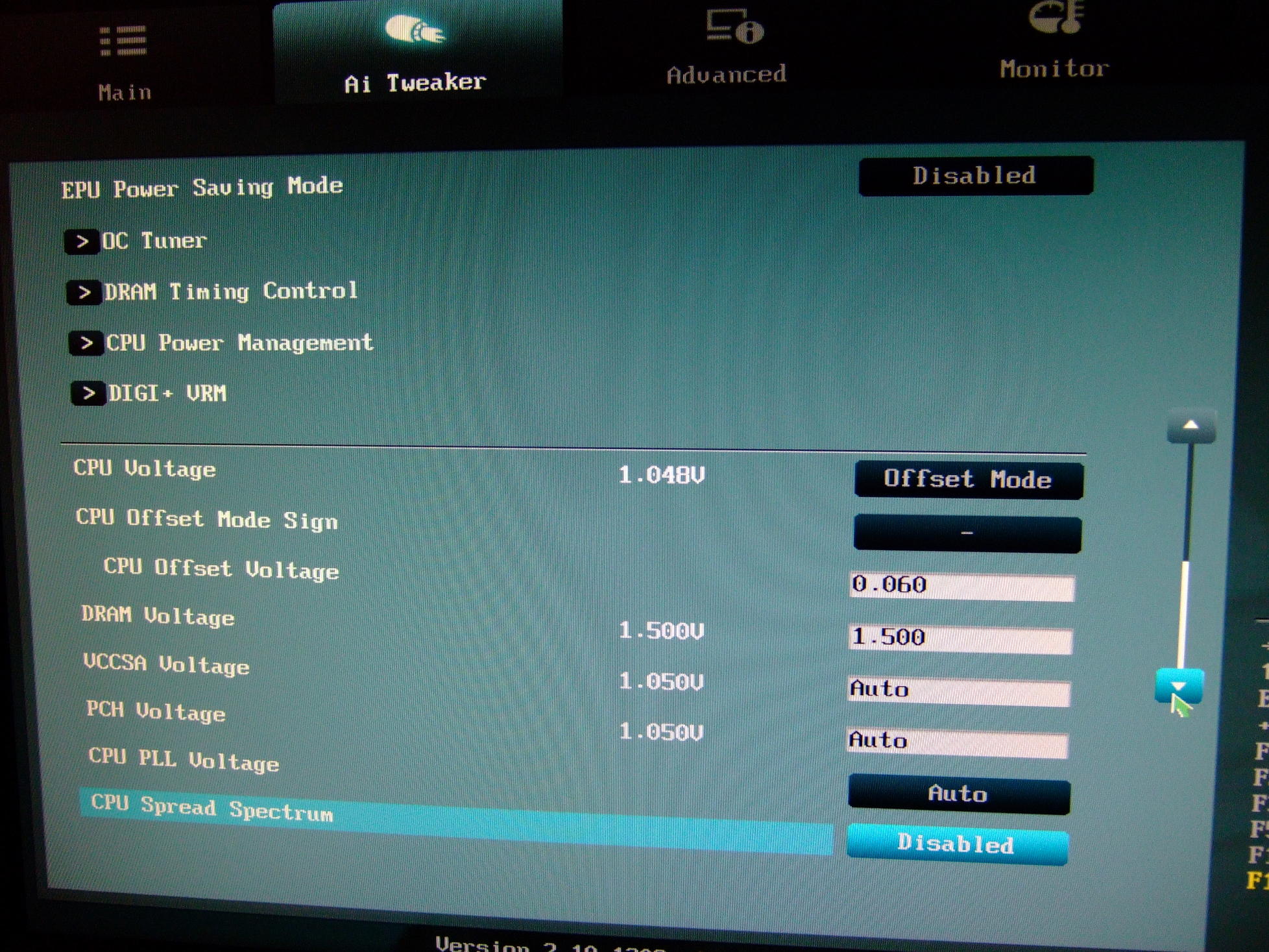

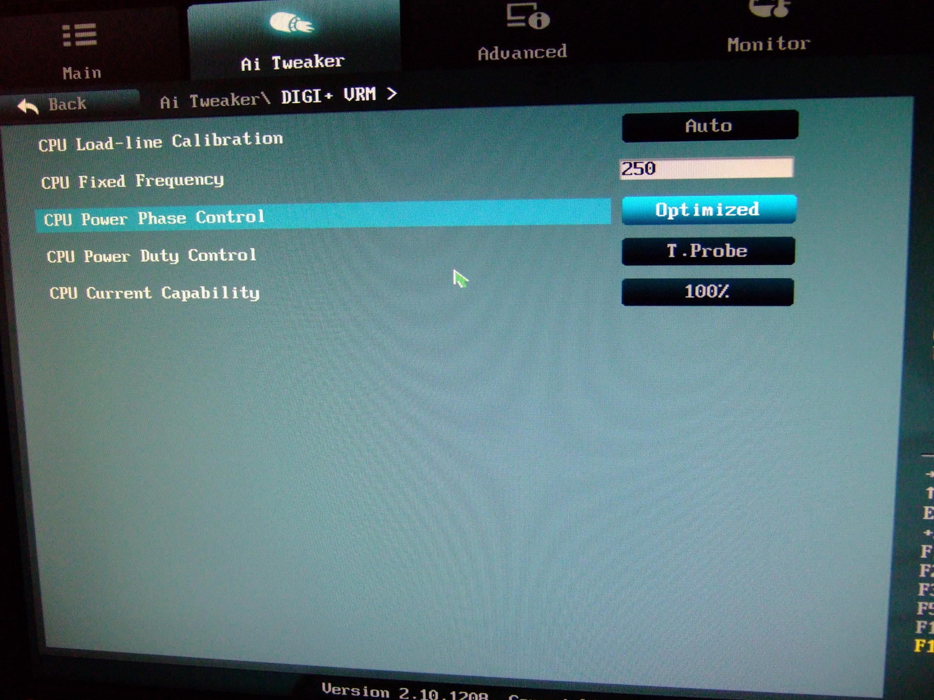

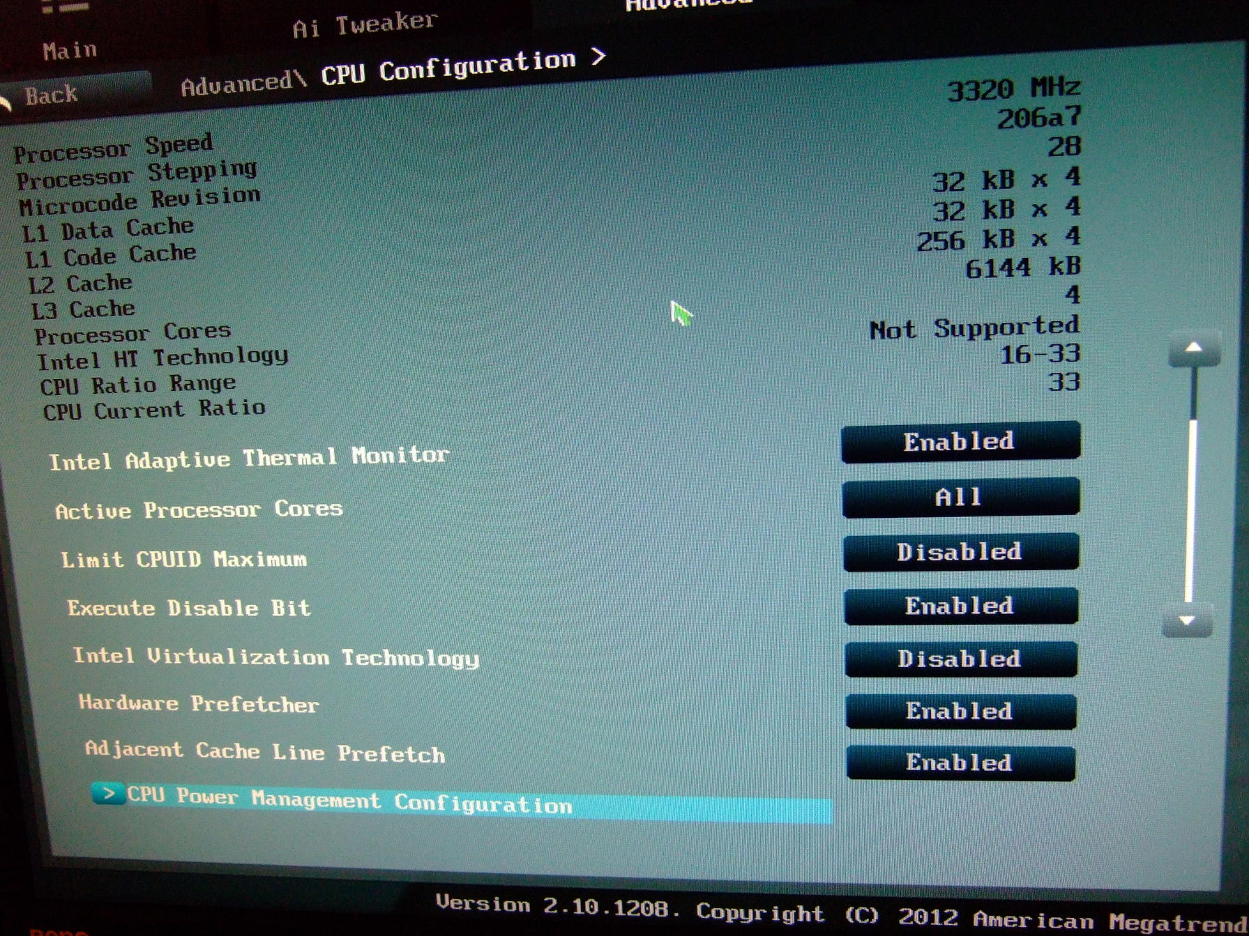

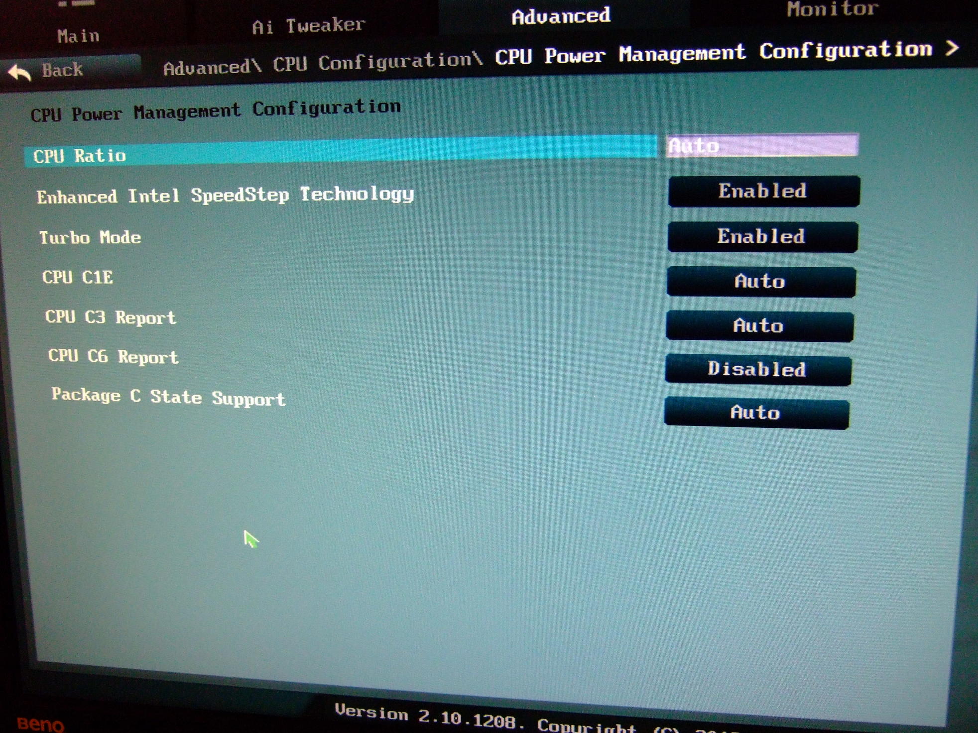

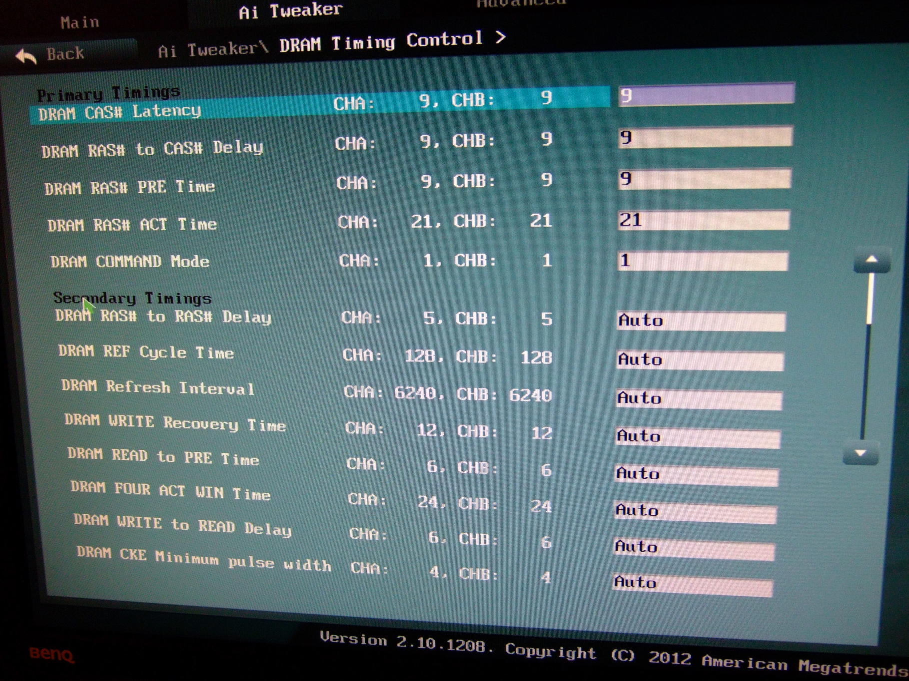

Hallo Liebe Community,

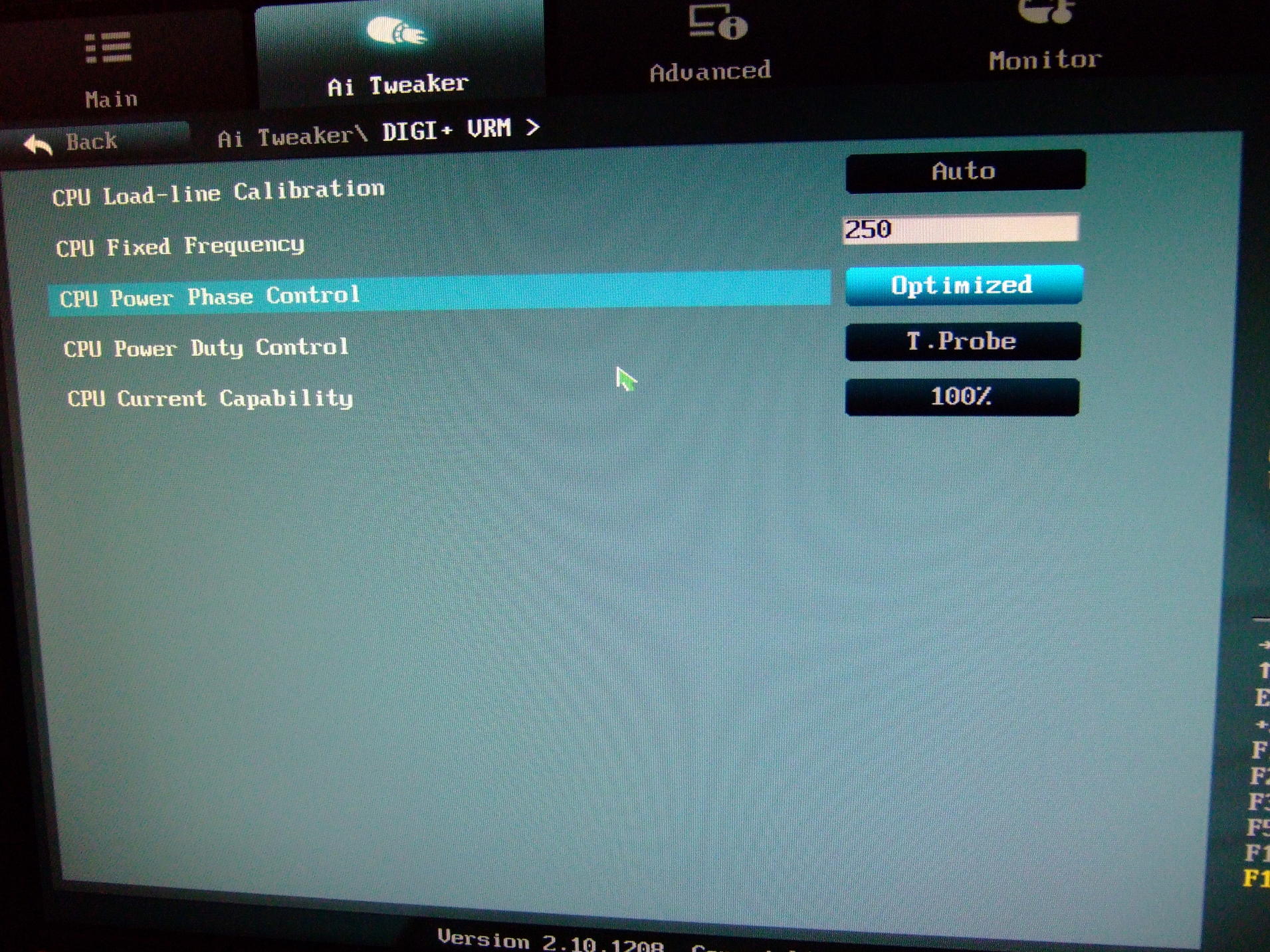

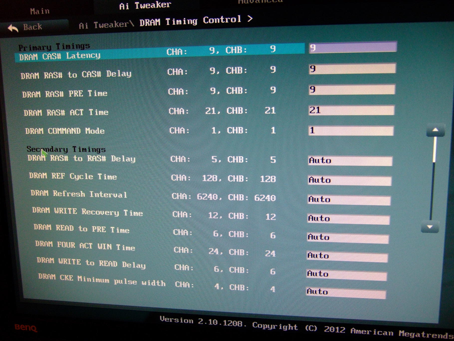

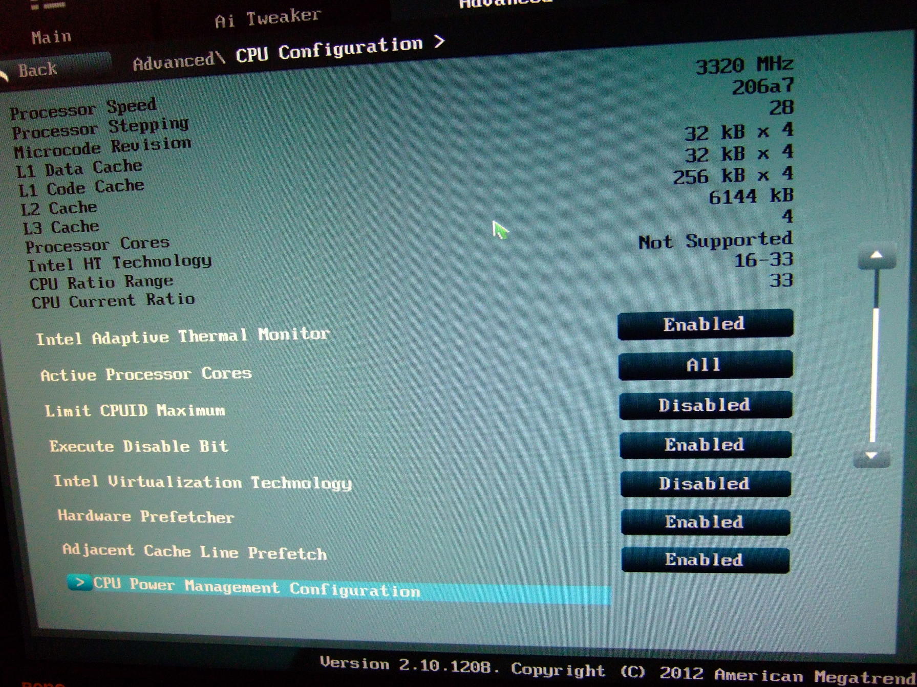

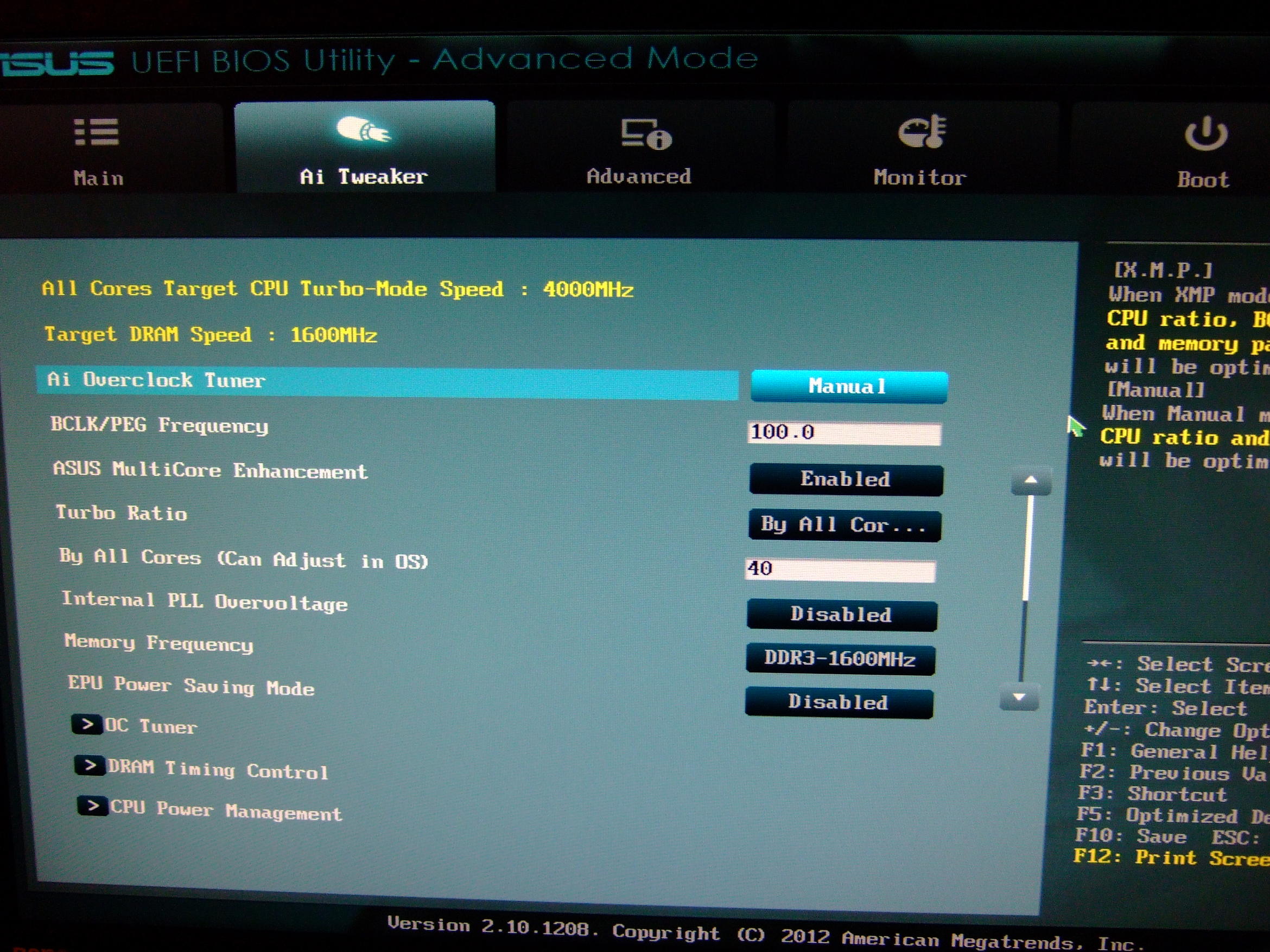

kann mir bitte ein erfahrener User bzw. jemand der sich mit Overlocking auskennt meine BIOS Einstellungen anschauen, ob sie richtig Eingestellt sind bzw. ob ich einen Fehler gemacht habe?
DSCF4090.jpg DSCF4091.jpg DSCF4092.jpg DSCF4093.jpg DSCF4094.jpg DSCF4095.jpg
Vielen Dank schon im Voraus :)!
PS: Ich habe das Thema schon in einem anderen Bereich hier im Forum nachgefragt, falls ich hier falsch bin bzw. bei dem anderen dann einfach löschen! Danke an den Admin
@Naddel_81: Danke, wurde schon geändert!

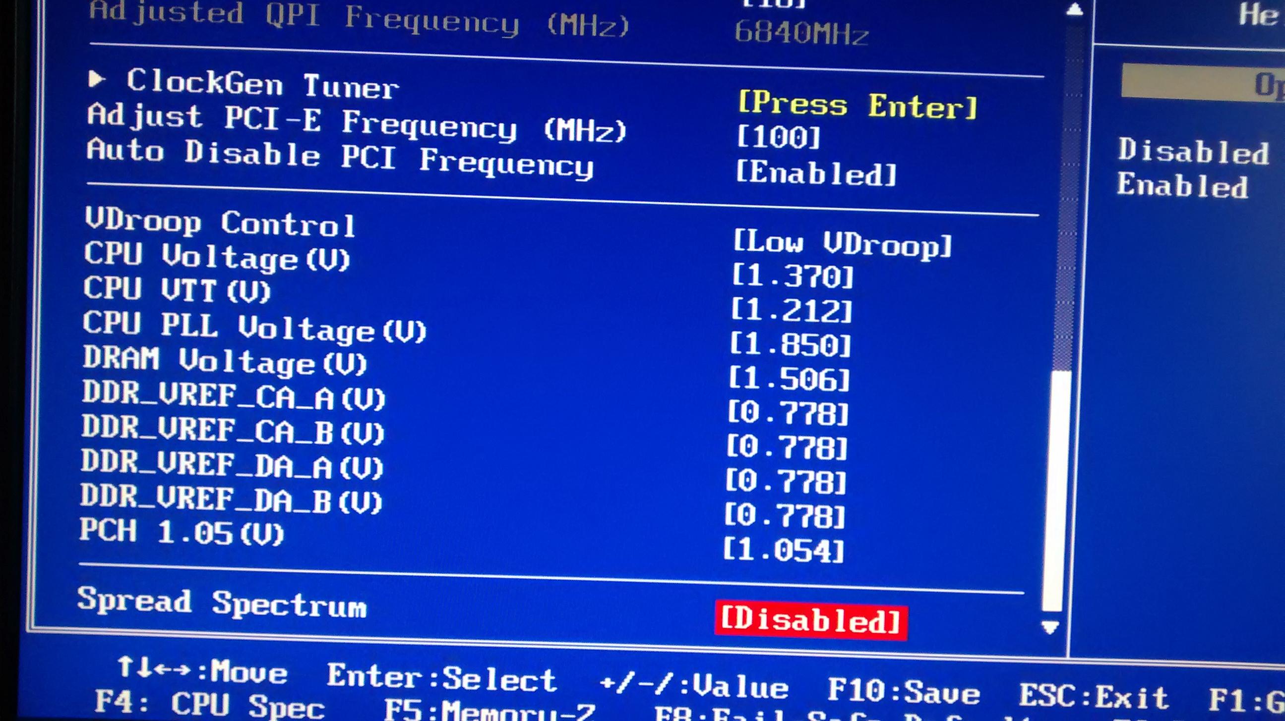

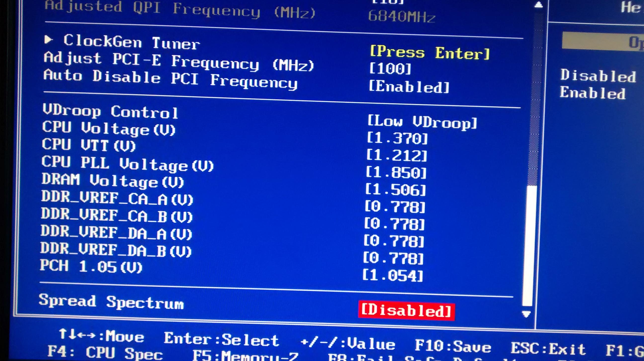

Ich hoffe mal, dass der Thread noch nicht ganz tot ist. Einen neuen wollte ich jetzt nicht öffnen.

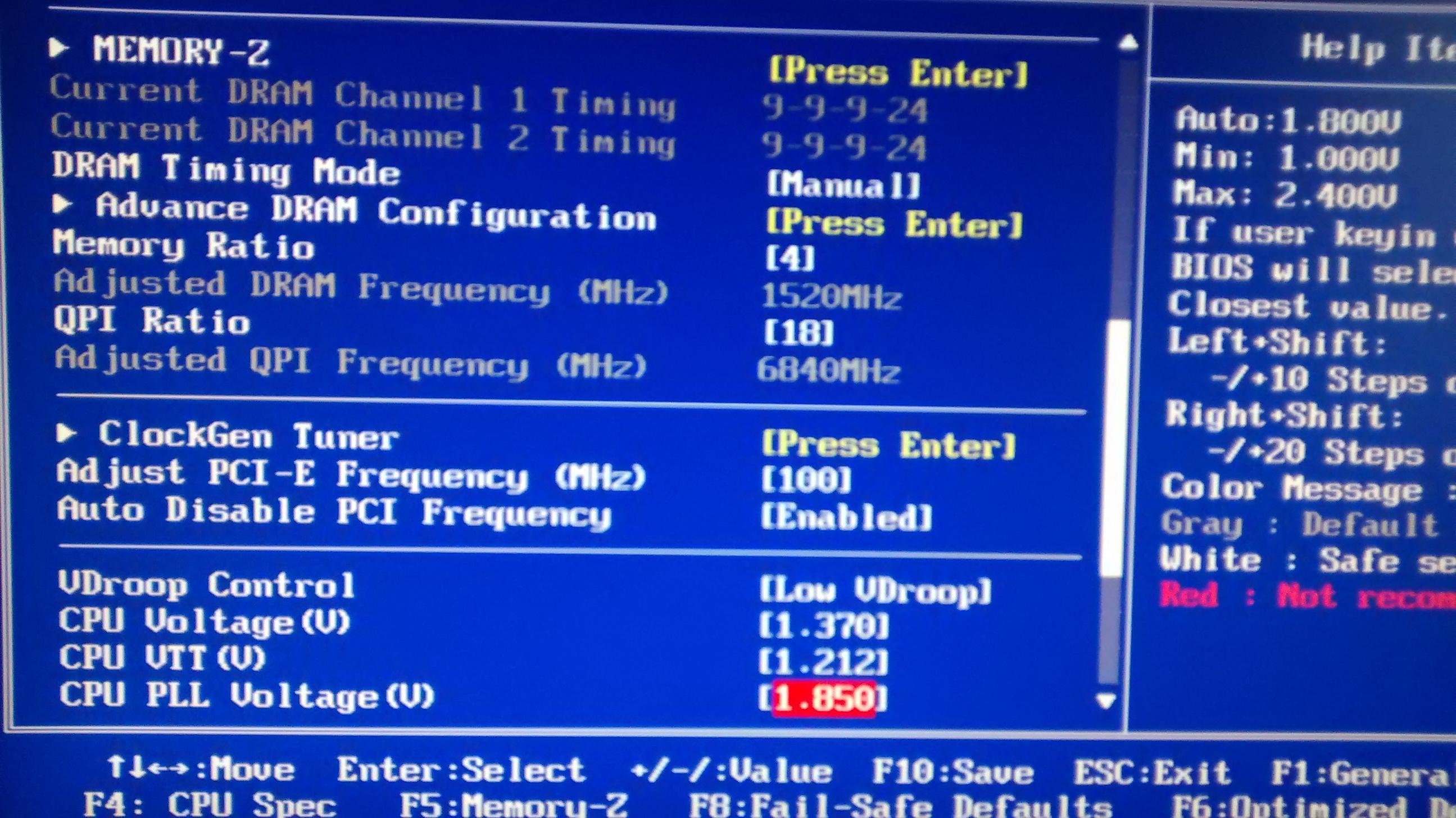

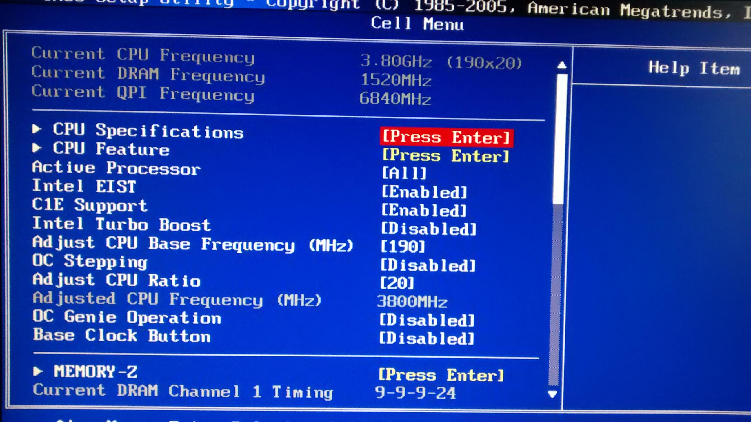

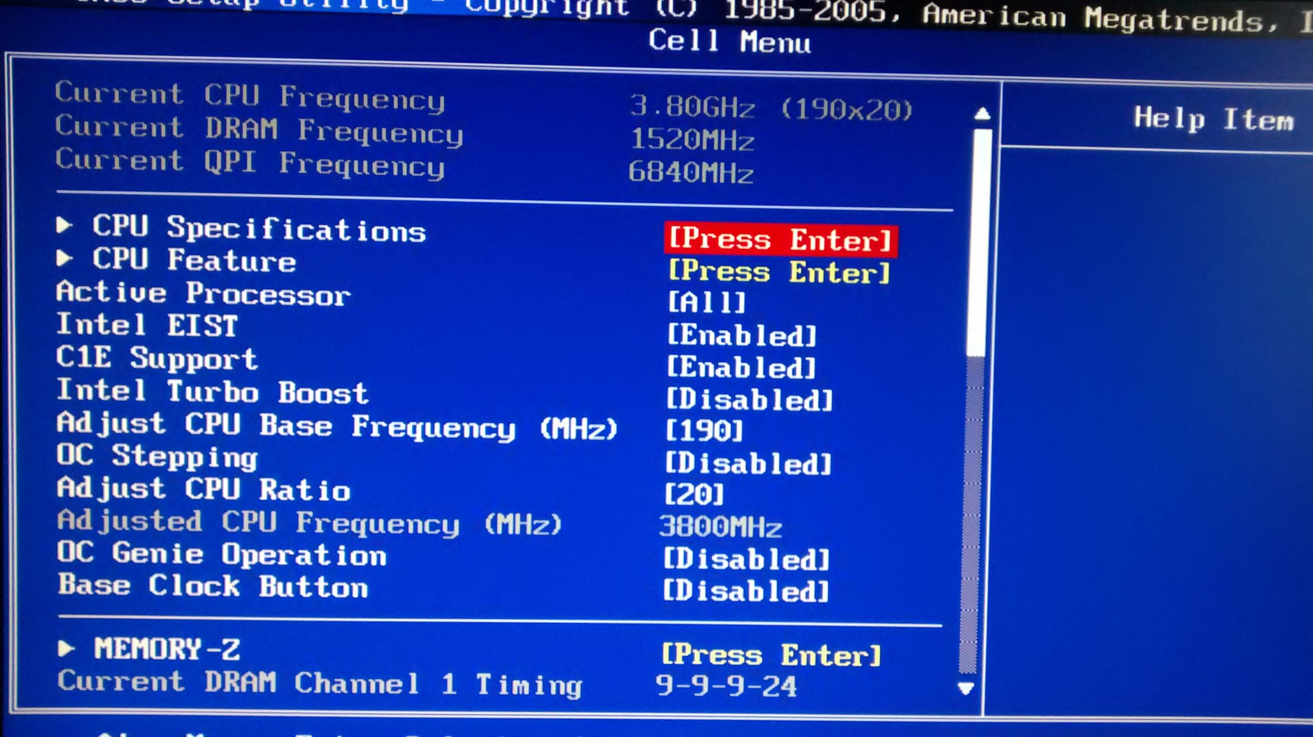

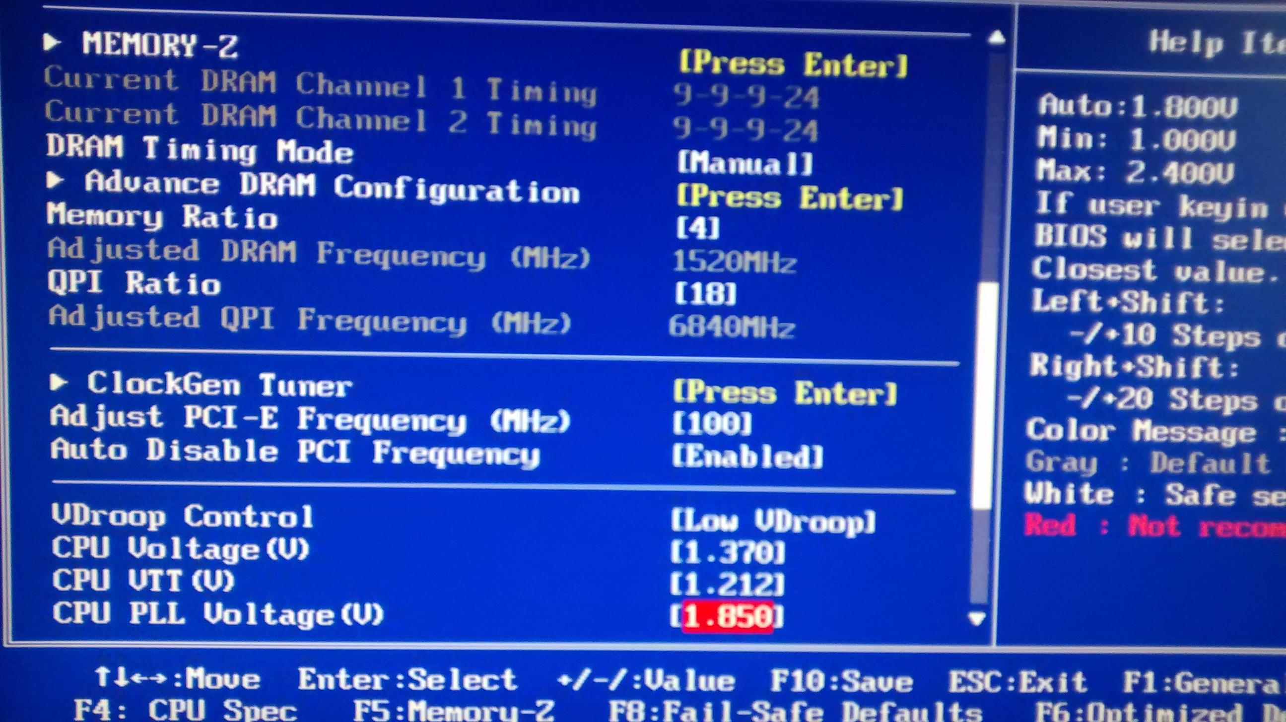

Ich bekomme meinen i5-750 einfach nicht höher als 3,8Ghz. Mittlerweile ist er Prime und Benchstable. Zocken ist auch kein Problem. Ist die Grenze wirklich schon erreicht, oder gibt es noch eine Möglichkeit, die mir noch nicht bewusst. Hier mal meine Bios Settings. Vcore ist 1,408 unter CPU-Z. Das restliche System könnt ihr auch meiner Sig oder sysprofil entnehmen.
Edit: Ram ist Stabil. Habe ihn testweise schon mit 1800 Mhz laufen lassen, kein Problem. QPI senken bringt leider auch nichts :(
