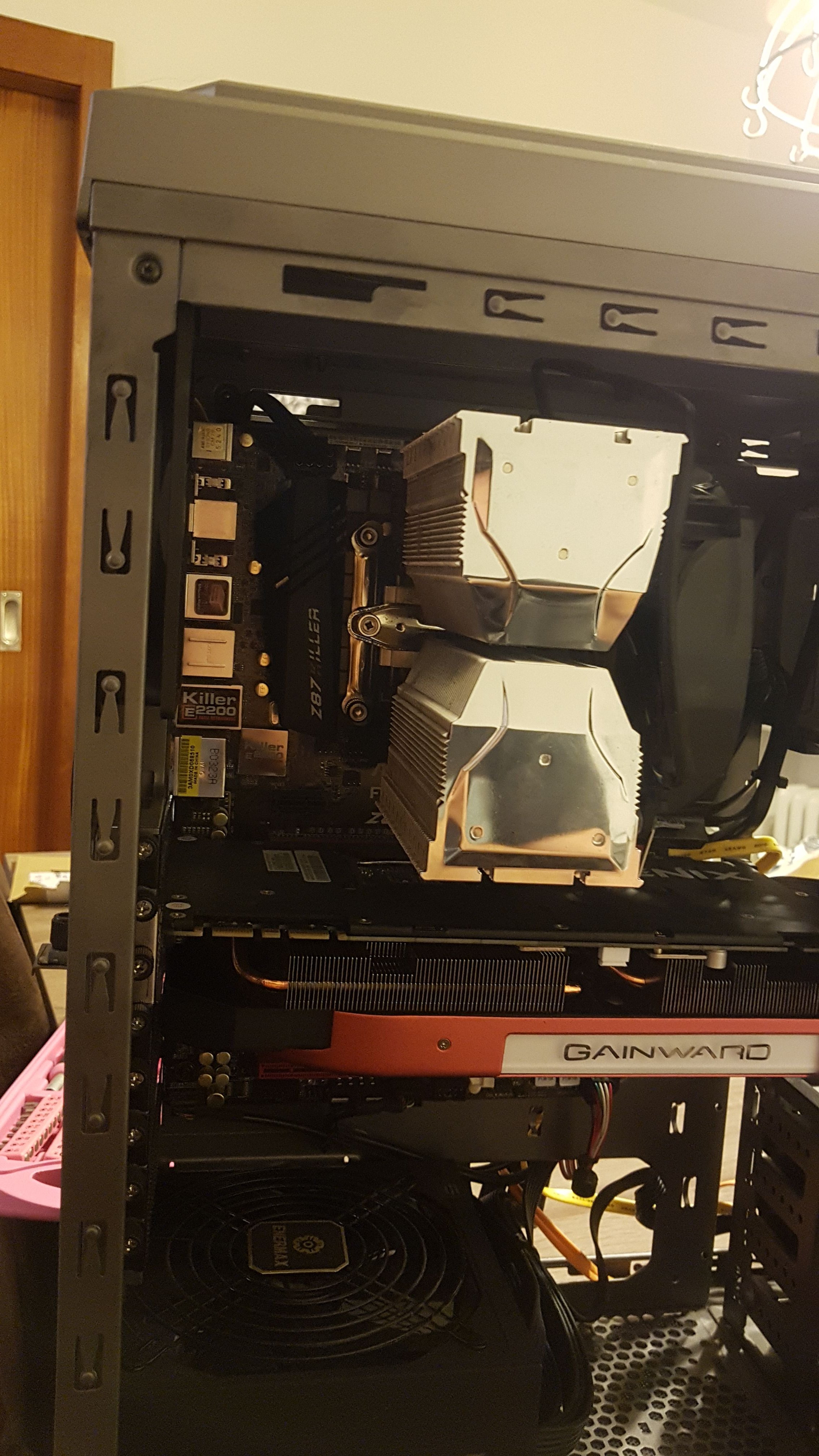

Hallo zusammen. ein kurzes Update:

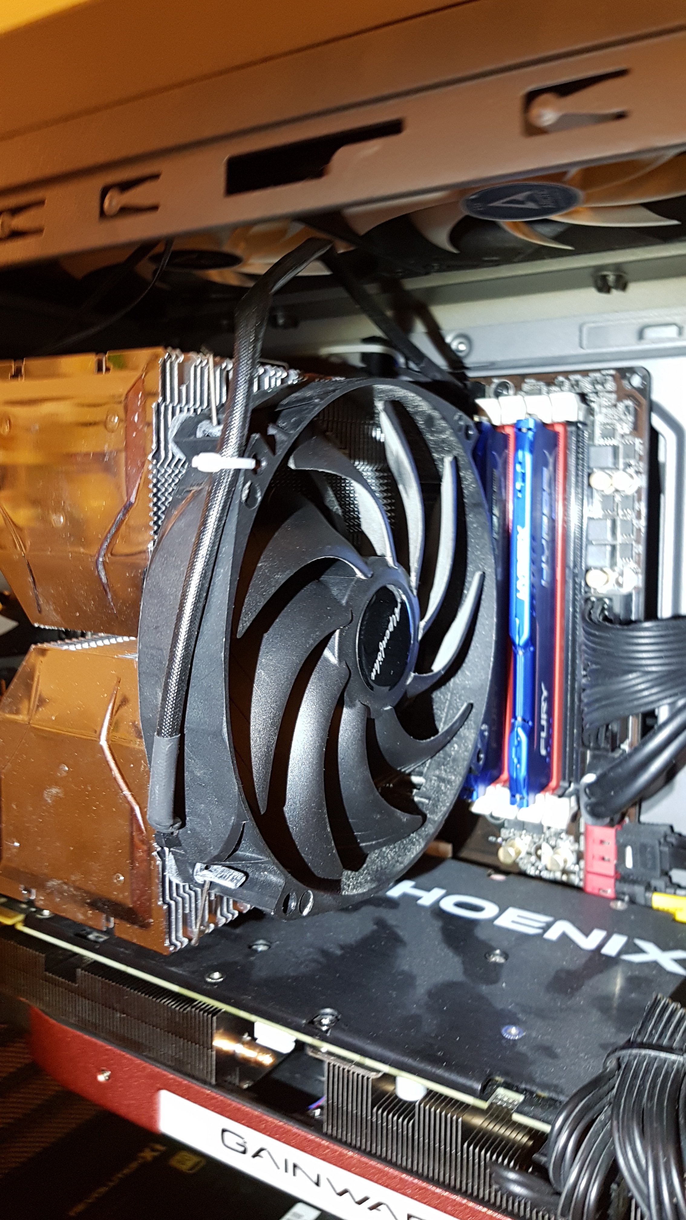

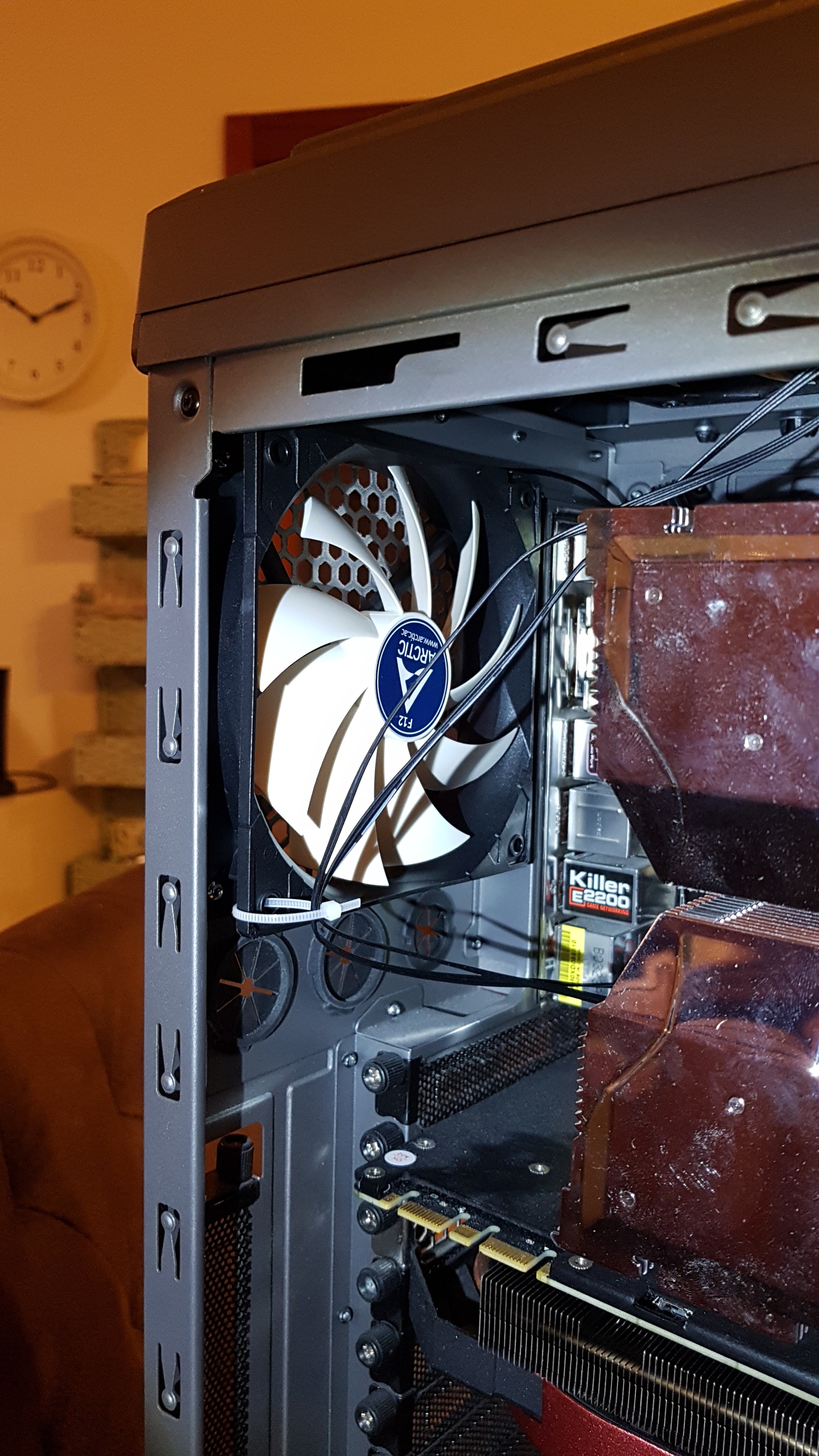

Ich habe mir den Arctic Freezer 33 gekauft und jetzt ziemlich lang dran rumgebastelt. Fand ich echt eine kleine Fummelarbeit. Vor allem die Lage des Lüfters hat mich vor eine Herausforderung gestellt. Ich habe ein 2 konkrete Fragen:
1.)Bei der Montageanleitung des CPU Lüfters wird ja unterschieden, ob der Gehäuselüfter die Luft rein,- oder rausbläst. Ich habe ein Corsair Carbide 200R und habe den CPU Kühler nun so drangebaut als würde der Gehäuselüfter hinten IN das Gehäuse reinblasen. Keine Ahnung, ob das so korrekt ist. https://support.arctic.ac/index.php?p=freezer33&lang=de
laut Montageanleitung B. Intake hinten habe ich also gewählt
2.) Wie fest muss man den Kühler eigentlich anschrauben??!
Danke! Erste Messungen mit MSI Afterburner in Game ergeben eine deutliche Besserung der Temperatur. Liegt nun zwischen 50-60°C anstatt 100. Die Leitpaste des Boxed Kühlers war auch schon komplett am Ende... :)
Normalerweise pusten Hecklüfter raus, der Lüfter des Kühlers sitzt also auf der Seite der Speichermodule und pustet durch den Kühlkörper in Richtung des Hecklüfters.

Ah ok, dann habe ich den Lüfter vermutlich falsch rum an der CPU angebracht. Kann ich den Kühler von der CPU nehmen und wieder richtig draufsetzen, ohne neue Wärmeleitpaste? :)
Würd ich nicht machen.
Sparst dir evtl. Arbeit falls du ihn wieder ausbauen musst :)
