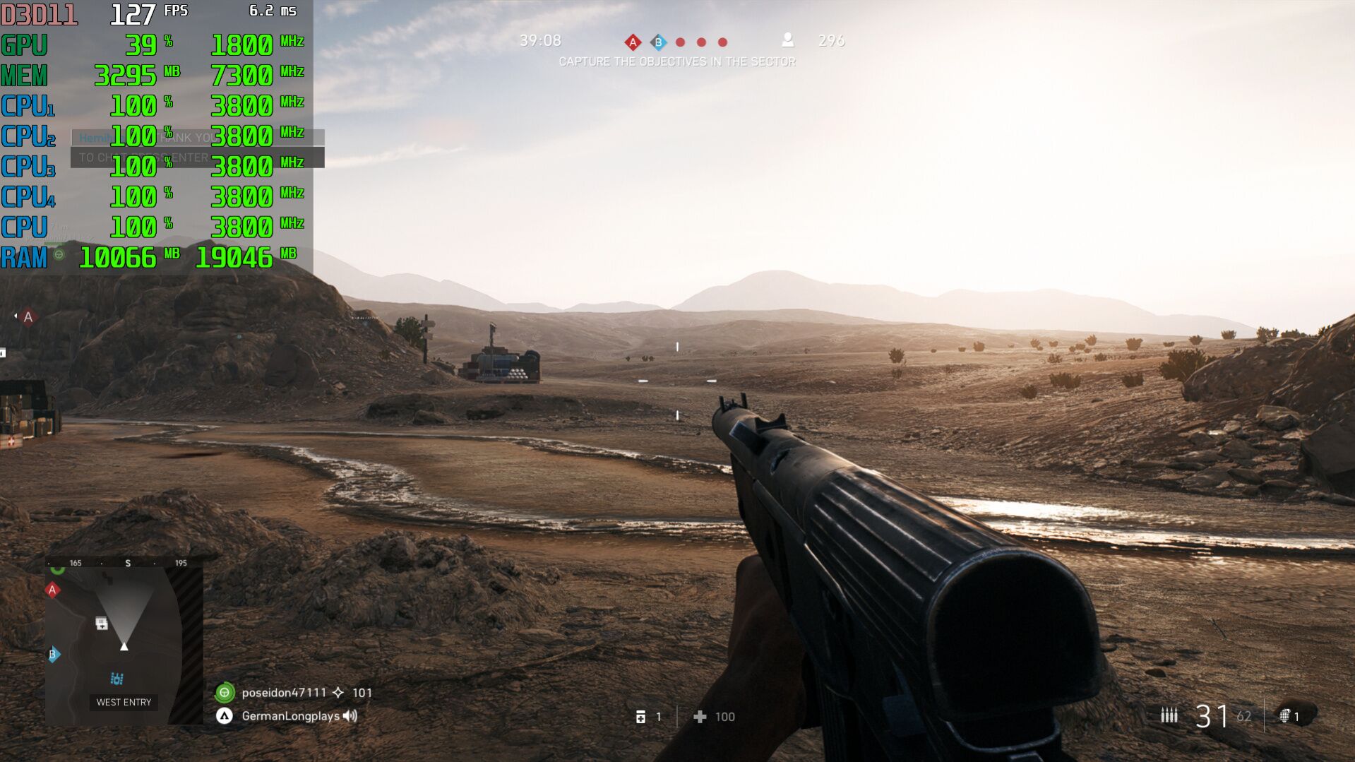

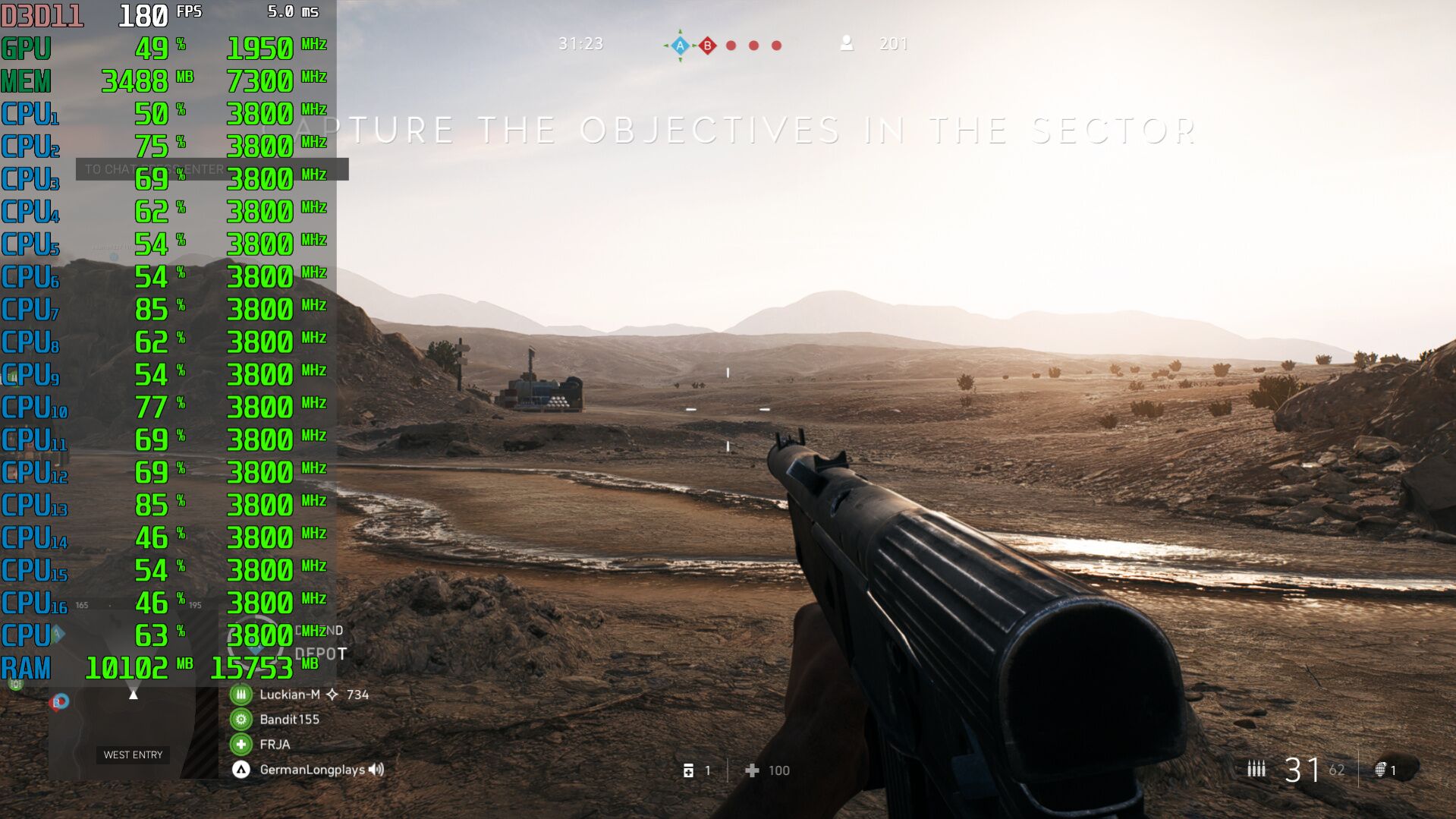

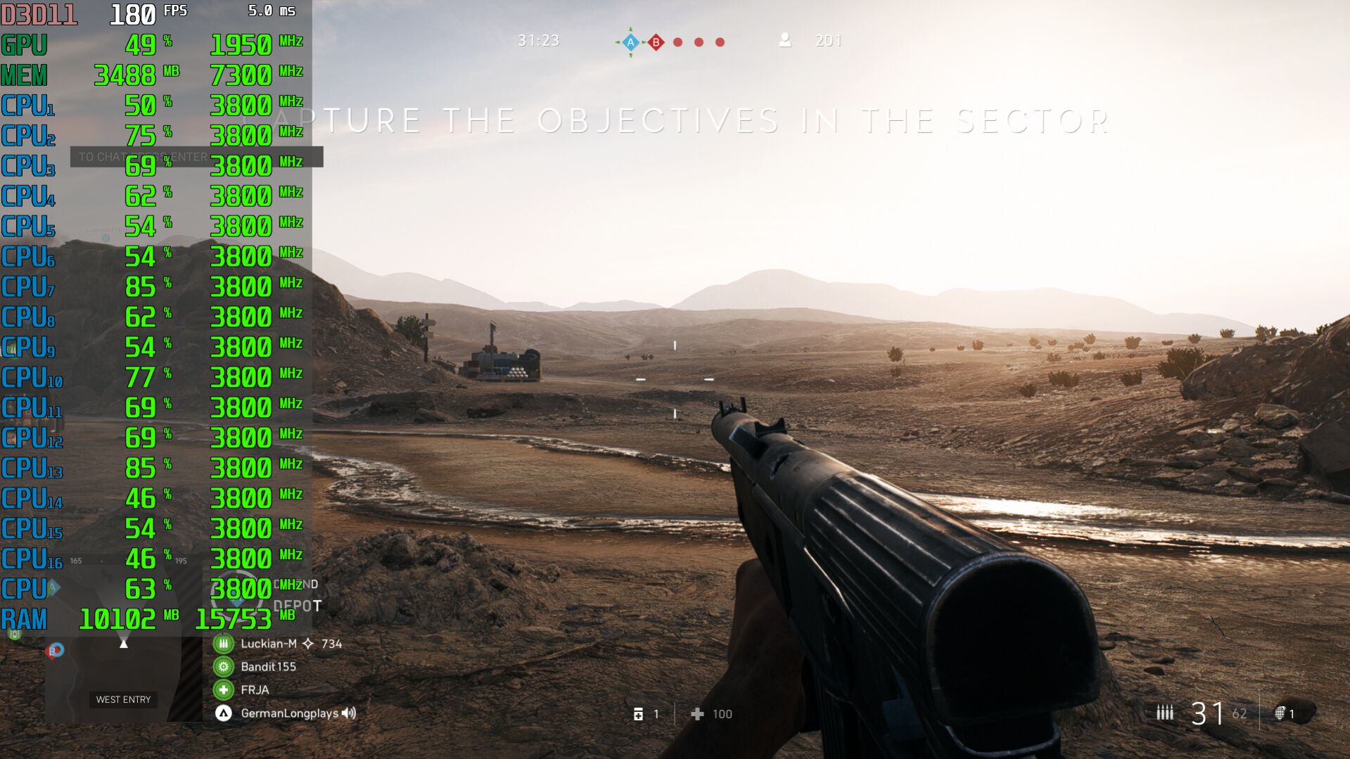

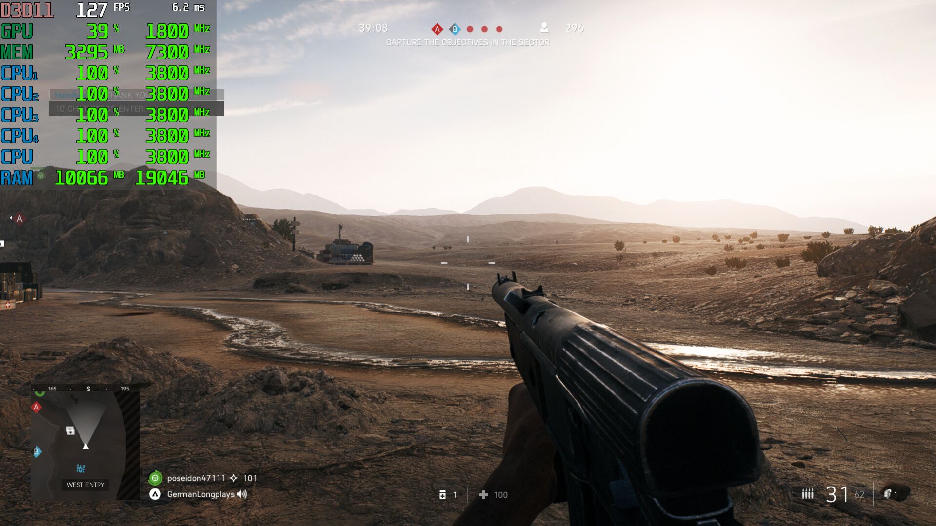

4 Kerne sind zu wenig, 8GB RAM sind zu wenig. Die GPU schafft um die 100 Fps, wenn man auf mittlere Settings stellt, dann reicht auch der VRAM.
Mal als Vergleich bei meinem Ryzen, der in etwa so eine Kernleistung wie Dein i5 hat. Grafiksettings sind die gleichen (niedrigste), mit den 4 Kernen ist das Game aber nur schwer zu verdauen. RAM kann theoretisch bis zu 19GB belegt werden, dass sieht man ganz gut neben der RAM-Anzeige. Dort siehst Du die Speicherbelegung inkl. aller gecachten Dateien.
Wie kann man beim RAM den Cache anzeigen lassen? Möchte den auch gerne im AB sehen :3
