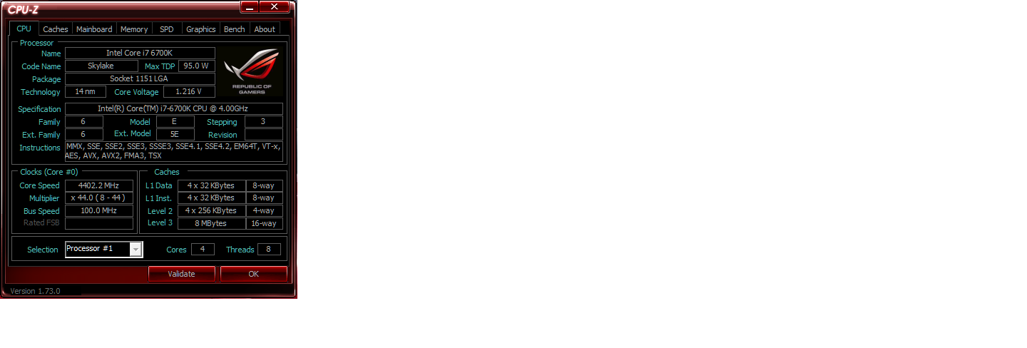

Mein 6700K erreicht den Takt (OC-Takt zur Zeit@ 4,4 GHZ @ all Cores) sehr oft, je nach Anwendung wahlweise (je nach individuellem UEFI-Profil) auch mit höheren OC-Taktraten. Schon wenn ich ein Antiviren-Programm scannen lasse, geht´s häufig auf Max.OC-Takt, zumindest auf einem Kern:
Eine andere praktische Anwendung ist ein älteres Spiel (in dem nur 1 Kern angesprochen wird) das ich spiele, wo nur 1 Kern mit voller Taktung (4,4 GHz) permanent ausgelastet wird.
Bei Cinebench15 @all Cores mit voller OC-Taktung.; Wert: 978 im Multi-Core-Test @4,4 GHz.

Den Turbo-Mode habe ich im UEFI aktiviert gelassen. Zumindest bei den Z 170-Boards von Asus geht das, trotz Übertaktung.
Je nach Bedarf werden also 1-4 Kerne hochgetaktet, von 800 MHz bis 4400 MHz @ single core bis zu @ all cores inkl.HTT. mit Spannungsabsenkung im Idle usw.
Von daher nutzt du nur mit dem Z-Chipsatz das volle Potenzial deines 6700K aus. Selbst wenn du nur die Basis Turbofrequenz von 4,2 GHz (1 Kern) auf (all core) zulässt, ist schon eine (theoretische) Leistungssteigerung erreicht.
