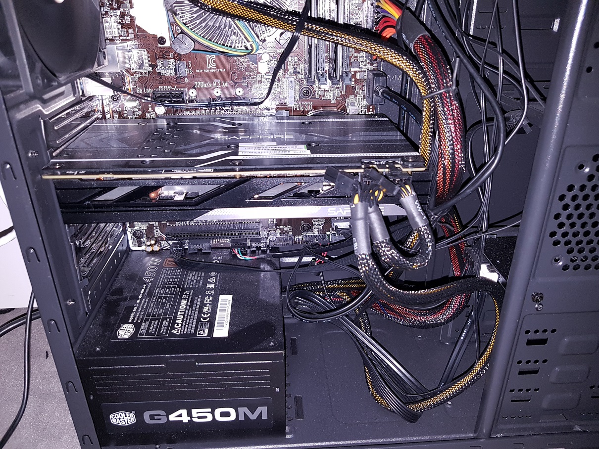

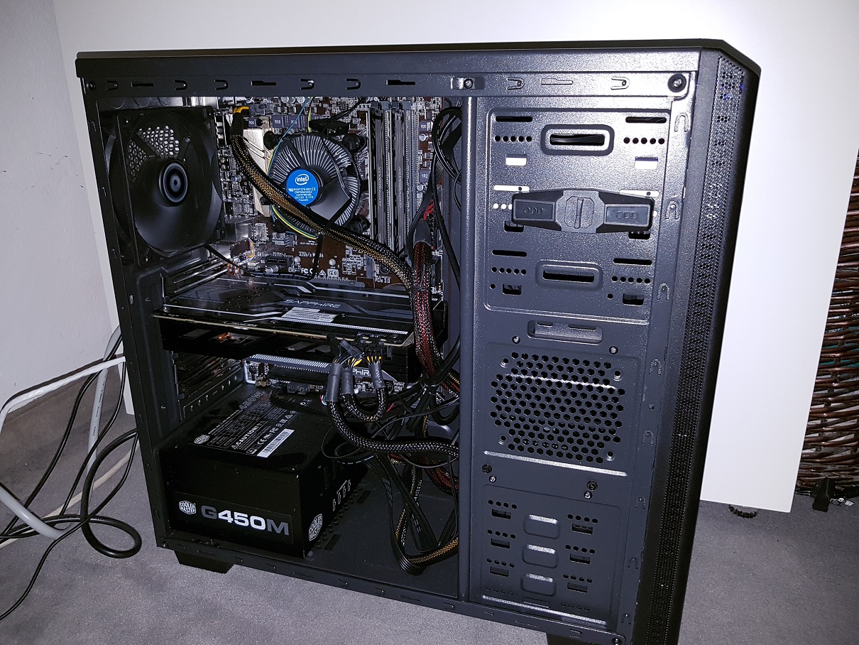

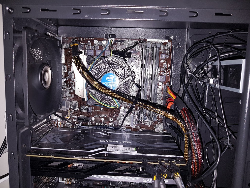

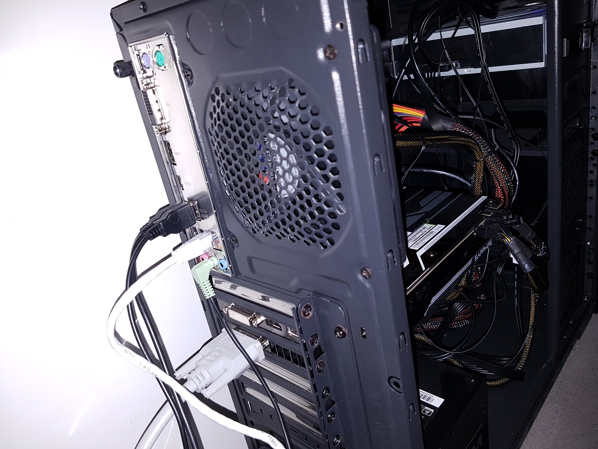

Also habe Schrauben nochmal gelöst und angezogen. Ein bisschen Spiel hat der Lüfter ja immer oder? Saß zumindest noch nie bombenfest. hier erst mal die Bilder:
Prime 95 nur mit CPU Belastung mache ich gleich im Anschluss.

Der Lüfter sollte schon so sitzen, das man ihn nicht bewegen kann.
Sind den in der front Lüfter verbaut, also Lüfter die rein pusten?
Ne in der Front sitzt kein Lüfter. Bewegen kann man ihn marginal. Habe es echt mehrfach versucht. Fester bekomme ich den nicht :(
86° bei offenem Case ist viel zu viel.
Der Kühlkörper muss fest auf der CPU sitzen sonst ist der Wärmeübergang schlecht, der Lüfter selbst hat logischerweise etwas Spiel ;-)
Drück mal auf die 4 "Öhrchen" vom Kühlkörper. Macht es bei einem "Click" war der nicht fest.
