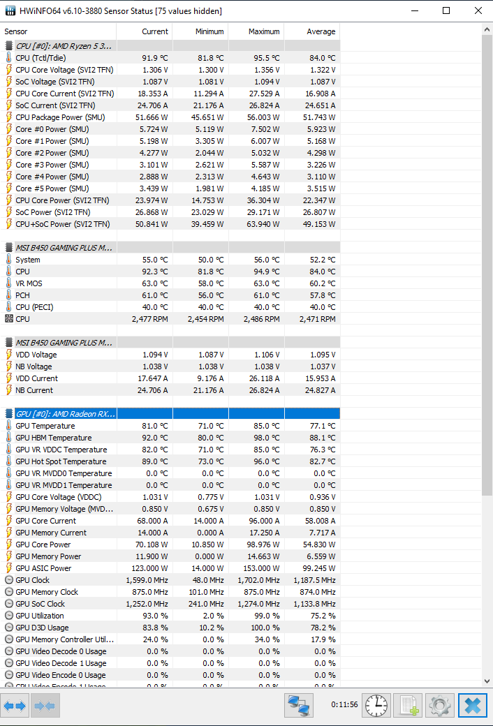

Bei Vollauslastung während des Spielens und unbegrentzer FPS kann der Prozessor schonmal 90-102 Grad heiß werden(102 hab ich erreicht während Fortnite im Hintergrund offen war und im Browser war). Während des Zockens ist die Max Temparatur 93 Grad. Gemessen mit HWMonitor und HWinfo.

Nein eigentlich nicht, aber 93 Grad sind ja eigentlich nicht normal oder? Wobei 93 Grad ist der auch nur für paar Millisekunden. Wenn ich die Temperaturen beobachte dann sehe ich sekündliche Auf und Abstiege von 10Grad Schritten. Also er ist vllt 80 Grad heiß, in der nächsten Sekunde 93 und dann wieder runter auf 83. Könnte das vllt daran liegen dass nicht so genau gemessen werden kann?
