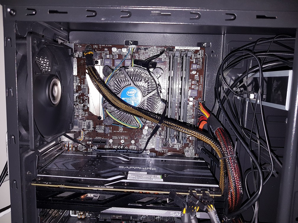

i5 6500 mit boxed Kühler 90 Grad
Ich sage es einmal so: (ich weiß da werde ich gleich gesteinigt) es sah für mich richtig aus. Wenn ich das MB am Ventialtor leicht angehoben habe, hat sich keine Schraube gelöst. daher bin ich davon ausgegangen, dass es so passt.
Es gab da kein alteratives Montagematerial. Das wurde einfach aufgesetzt und festgezogen
Also vom Airflow her mit offener Seite sollt es reichen, sprich das Problem liegt zu 99% am Übergang von CPU zu CPU-Kühler
WL-Paste sicher korrekt drauf?
Ansonsten sitzt er nicht richtig.
Hast du die Plastikfolie, die die Wärmeleitpaste überdeckt, vor dem Aufsetzen des Kühlers abgezogen?
Wenn du dir sehr unsicher bist beim Drücken hilft natürlich auch ein Blick auf die Rückseite - wie schon empfohlen wurde. Wenn du die andere Gehäuseseite abnimmst, hast du nicht zufällig einen "Ausschnitt" im Mainboardschlitten im Bereich der CPU? Damit wäre das schnell geklärt.
Drehzahlen des Lüfters sind iO?

okay also ich habe die Schrauben jetzt nochmal alle getestet und in der Tat hat es bei einer nicht klick gemacht, sondern erst beim erneuten Andrücken. Habe nochmal eine Partie gestartet. Gleiches Spiel, Die Temp etwas im Auge gehabt und siehe da 45 Grad bislang nach ca 10 min. Werde es jetzt nochmal ne Stunde testen, aber ich denke, dass es echt ein Pin war, der nicht richtig saß. Also nochmals vielen Dank für die super Tipps und vorerst, falls es jetzt passt ;-) Einen schönen Sonntag Euch!

Was genau hast Du eigentlich gemacht, als die Wärmeleitpaste mal erneuert wurde? Die alten Reste hoffentlich ordentlich entfernt? Wieviel neue Paste hast Du aufgetragen?
Und ganz am Rande: die Kabelführung ist ziemlich optimierungsbedürftig, um es höflich auszudrücken. Dass das 8-Pin-Stromkabel direkt über dem Kühler verläuft, wäre mir persönlich gar nicht geheuer. Wenn man's schon nicht hinter dem Mainboard-Tray verlegen kann (sieht nicht so aus, als habe das Gehäuse an der oberen Seite eine passende Öffnung), dann zumindest so am Deckel festmachen, dass es nicht lose im Gehäuse hängt oder schlimmstenfalls in den Lüfter gerät.
Dem kann man sich gleich widmen, wenn ein Lüfter an die Frontseite kommt... z.B. ein Nanoxia Deep Silence oder ein Enermax T.B.Silence. Oder von be quiet! oder Noctua, wenn's etwas mehr kosten darf.
die push pins werden nur reingedrückt, drehen tut man die nur zum lösen.
ich vermute mal das die evtl. nicht richtig verriegelt sind.
dreh die pusn-pins mal alle nach rechts , (der pfeil dadrauf darf nicht direkt zum lüfterrahmen hinzeigen) und drück die dinger dann nochmal sanft abe rmit kraft in die board-bohrungen

also nochmal kühler raus und die pins rausziehen und nach rechts drehen und nochmal einsetzen.
und was denkst du denn ob intel den boxed kühler dazu gibt wenn er die cpu selbst unter guten bedingungen nichtmal kühlen kann!?
wobei eigtl. hätte der kühler direkt wieder abfallen müssen und die idel temps waren auch viel zu gut.
