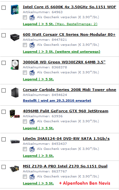

ich habe mir vor kurzem einen Rechner zusammengestellt (s. Anhang)
Läuft auch alles eigentlich ganz Prima (Temperaturen sind alle eigentlich im Normalbetrieb ok denk ich: z.B. nach 3h GTA5 CPU auf ca. 50-55 Grad)

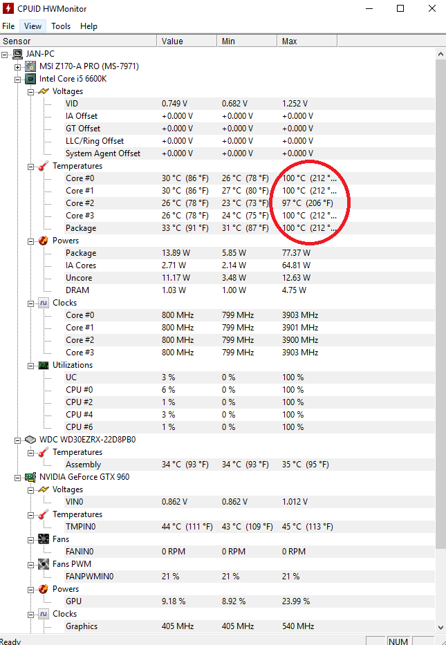

Zum Test habe ich die CPU mit Prime95 vollausgelastet und da werden mir Temperaturen von 100 Grad angezeigt!!?
(s. Anhang)
Habe natürlich dann sofort abgebrochen...
Ist das nicht viel zu hoch?
Das einzige was mir einfällt ist, dass die Wärmeleitpaste rel. Zäh war und ich sie nicht so gleichmäßig aufgetragen habe...
liegt das daran?
Danke im Voraus.
jsjs19xx
edit: Verkabelt ist glaube ich alles richtig. Der Cpu-Kühler wurde bei dem Auslasten auch deutlich lauter.

Prime hat nicht viel mit der Realität zu tun. Solange in realen Anwendungen die Temperatur nicht über die Temperatur kommt wo die CPU heruntertaktet musst du nichts unternehmen.
