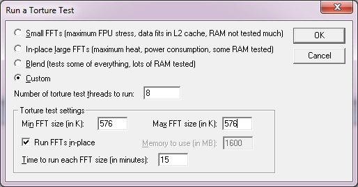

Welche Primeeinstellungen nutzt du?
Die smallFFTs sind für den Sandy eh nicht zum Testen geeignet.
Nutze mal customFFT @ 576k
