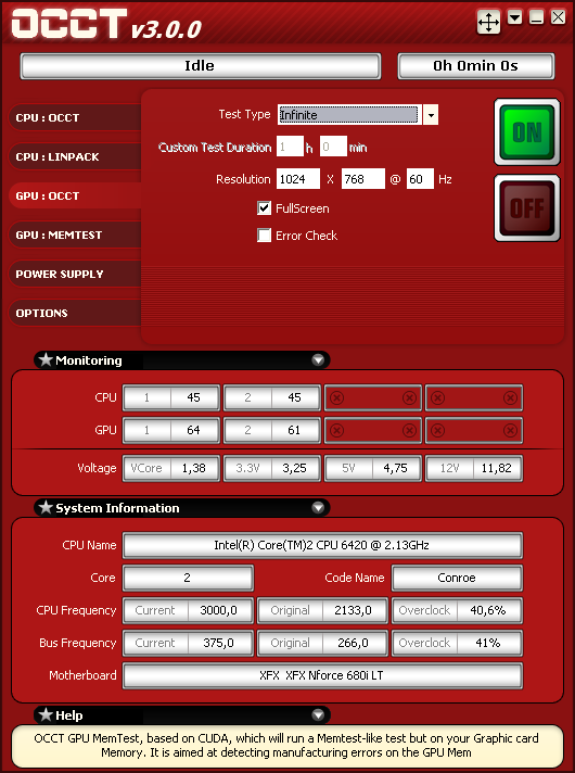

Kannst das OCCT tool runterladen und dann GPU Test mit Error Check machen. Wenn er dir da was auswirft musst du die Vcore evtl mal höher drehen oder den Takt runter. :)
