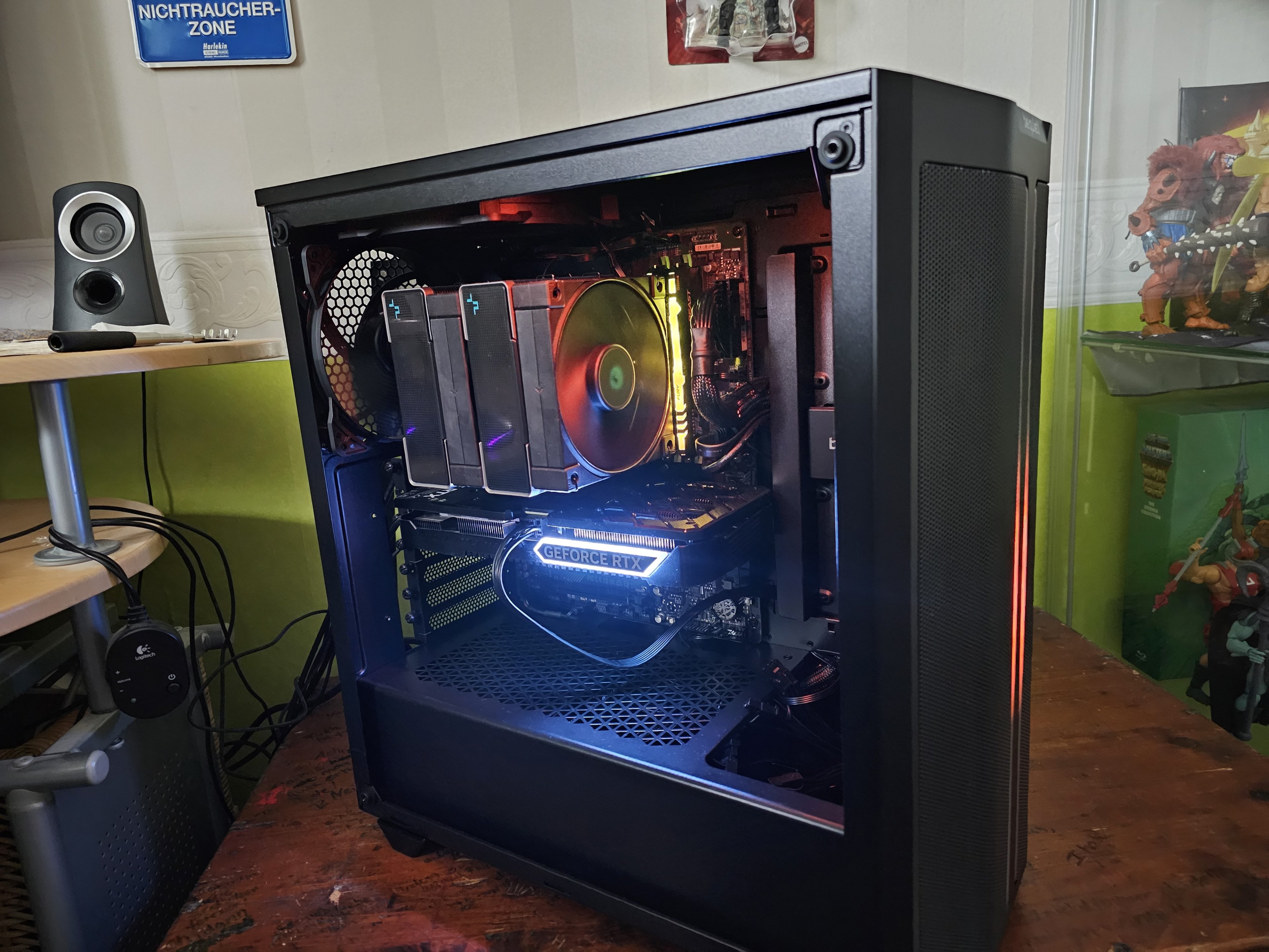

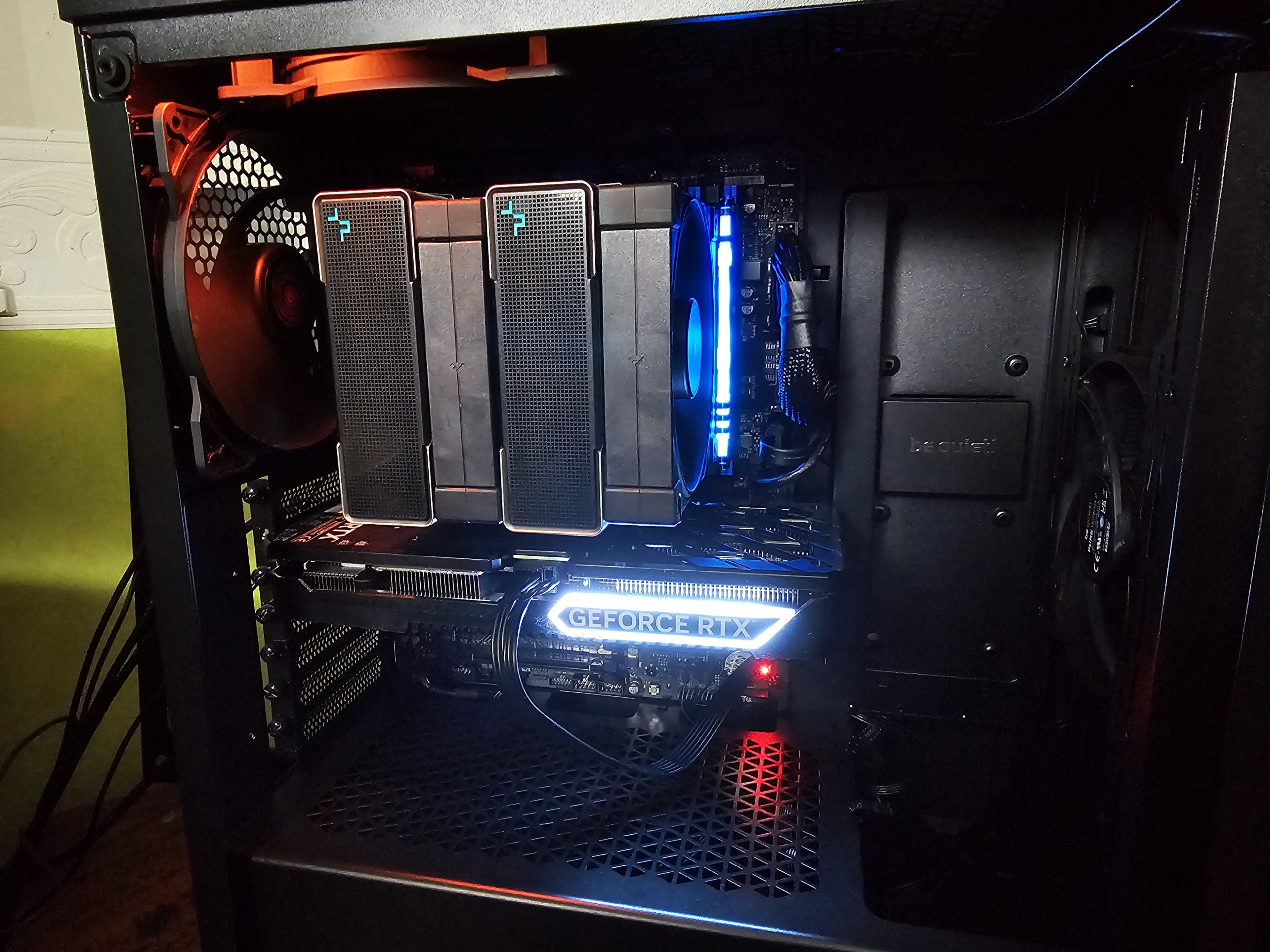

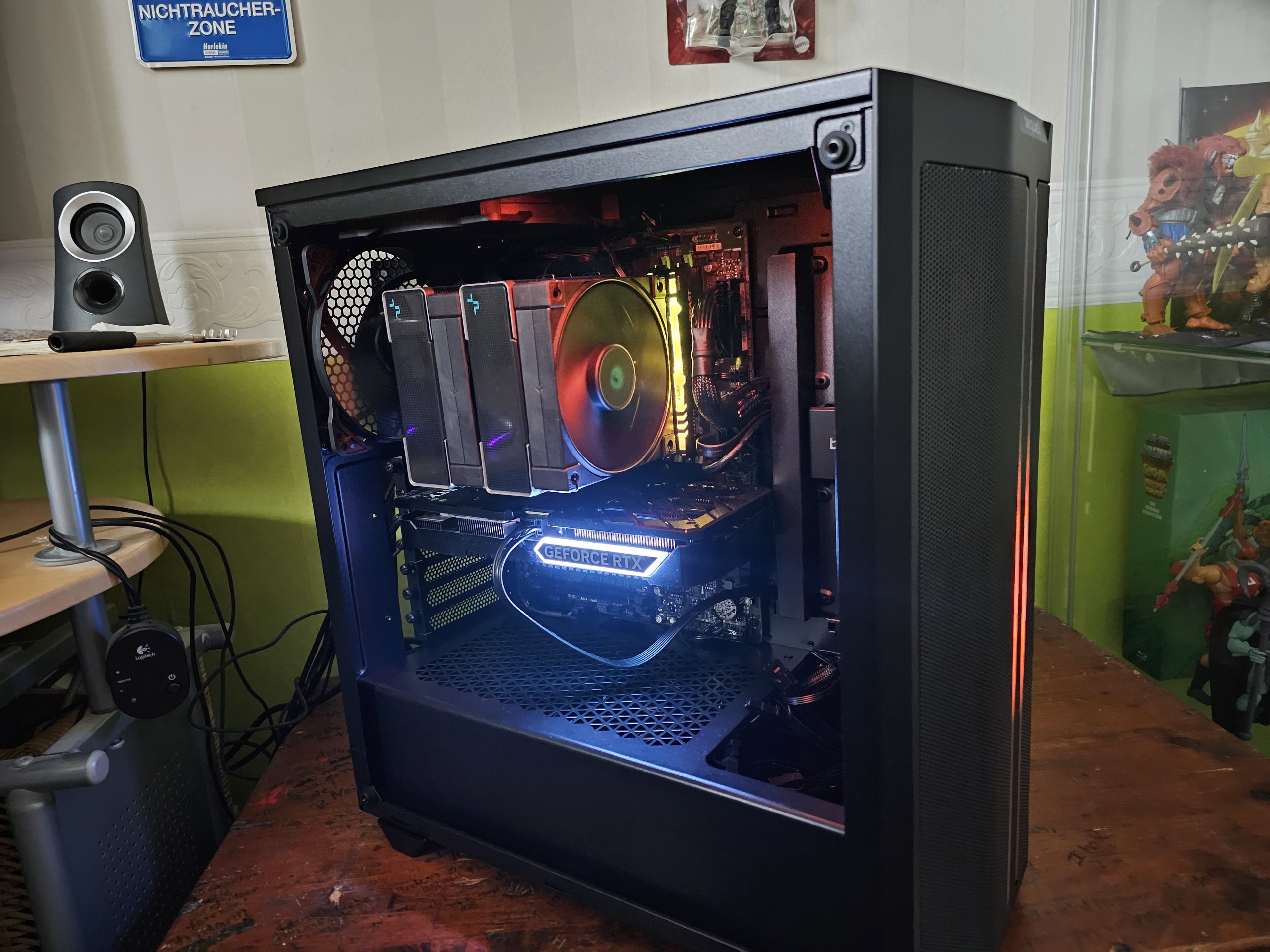

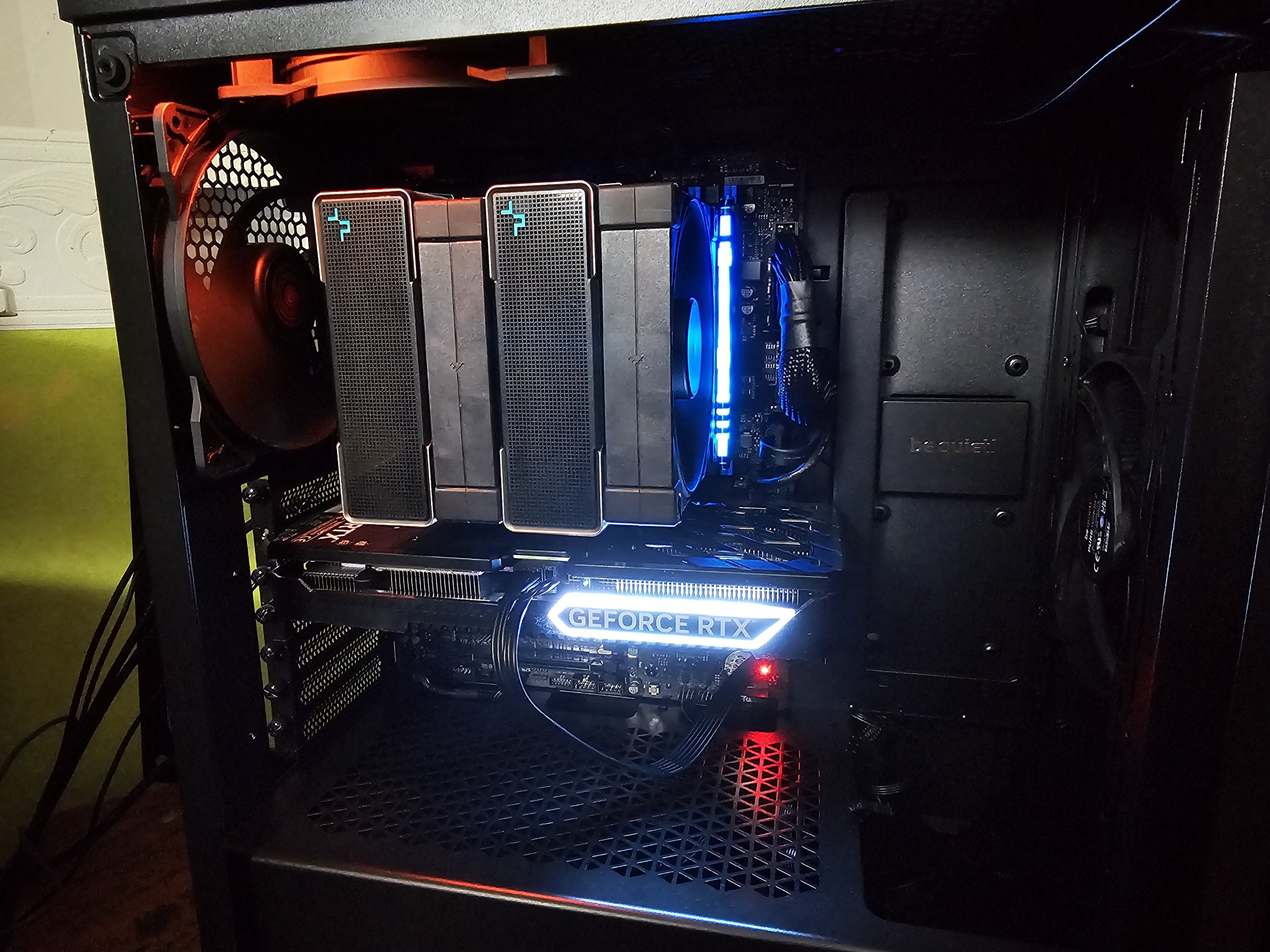

Moin, ich habe jetzt den Ak620 verbaut und läuft super. Ist zwar ein mega Teil und war bissl Teurer aber gut, alles läuft und mein erste PC Selbstbau war erfolgreich. Gestern war es ein wenig spannend,.er lief nicht. Ich hatte vergessen den 4er Pin vom 20Pin am Netzteil reinzustecken.
Danke für eure Hilfe.

Ich fand den erstens Optisch geil und er Kühlt halt den i5 13600k richtig gut runter. Kühlt genau so oder sogar klein wenig besser als die 240er Wasserkühlung.
