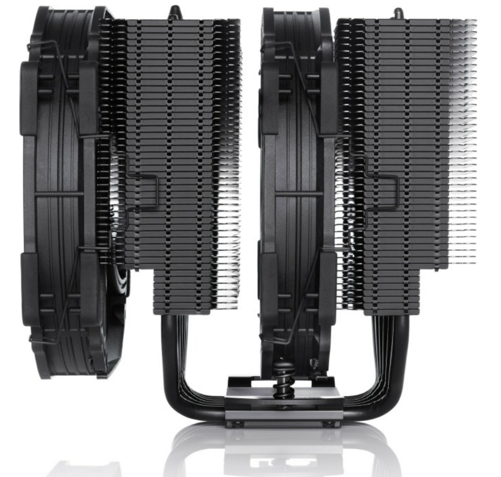

Hab im Gegensatz zu dir mehrere Tests gelesen, und da war der Deepcool Kühler kühler als der Nocuta nh-d15. Der "Mörder"-Kühler ist einfach der stärkste Luftkühler laut google und August 2020 🤷♀️.Kvnn. schrieb:Völlig übertrieben, aber Tests zu lesen scheint nicht deine stärke zu sein. klick (an sich hätte es auch gereicht, nur die Überschrift zu lesen)
Aber Hauptsache andere beleidigen.
Bei 10850k + z490 + OC Ram ist das ganz und gar nicht übertrieben
310W beim 10900k unter prime95 (package power) 🤫 (das ist aus einem CB Test nur für dich rausgesucht
Weiß auch nicht, warum du zu mir sagst, dass die Überschrift lesen, eines Tests, den ich oder sonst nirgends genannt hatte, an sich gereicht hätte .. Ist in etwa so sinnig wie zu sagen "hättest dir aus der Zukunft die Lottozahlen geschickt, dann hättest im Lotto gewonnen" ..
(und selbst wenn ich auf dem Artikel gewesen wäre, was ich nicht extra davor war, oft geht es so google = computerbase+10900k+verbrauch und dann liest man nicht den ganzen Artikel von Überschrift bis Fazit)
Und falls du jetzt kommst mit "hä, wieso 10850k", dann hättest du besser meinen Post, den du teils zitiertest, besser lesen sollen, der stand sogar ganz oben, wie eine Art von Überschrift
Wenn man Fragen darf, steht Kvnn. für Kevin?
Hejo
- Jan. 2012
- 2.187
wird leider immer schlimmer hier andere Meinungen sind gleich dumm und blöd...Sa.Lt schrieb:hab im gegensatz zu dir mehrere tests gelesen, und da war der deepcool kühler kühler als der nocuta nh-d15. der mörder kühler ist einfach der beste luftkühler laut google und august 2020 🤷♀️.
aber hauptsache andere beleidigen.
aber was anderes, der Deepcool kostet das gleiche wie der NH-D15, alleine wegen den guten Lüftern und dem guten Support würde ich eher zum Noctua greifen (letztens erst ein kostenloser Kit nach 6 Jahren zugesendet bekommen), Verarbeitung weiß ich nicht ob die gleichwertig ist
ja, aber wenn ne CPU in Prime95 310W zieht (ohne OC), dann ist die beste Kühlung durchaus kluge Wahl. Schlecht sind die Lüfter dort auch nicht und die BlackChrome Edition beim Noctua ist teurer, der Standard ist bei weitem nicht so schick.Hejo schrieb:alleine wegen den guten Lüftern und dem guten Support würde ich eher zum Noctua greifen
Jedes °C hilft dem Intel zu mehr Leistung.
Echt heftig wie gleich die Aussehen von der Seite!! Sogar die Abmaße sind extremst ähnlich, nur halt 140g mehr beim Assassin III
sonst gibst den Dark Rock Pro 4 aktuell für knapp unter 59,81€ inkl. Versand (mignightshopping + noch was anderes bestellen für Schwellwert) oder 59,90€ Amazon!
https://geizhals.de/be-quiet-dark-rock-pro-4-bk022-a1794846.html
