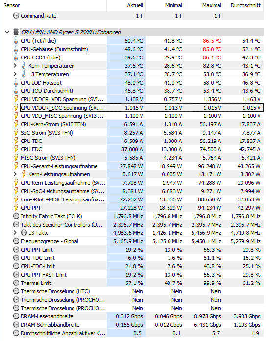

Ich habe gerade den Kühler demontier und mir das nochmal angeschaut. Also rausgequetscht hat es nichts, aber es war nicht gleichmäßig verteilt, irgendwie... Ich habe mich an die Anleitung gehalten und es gemacht wie im Video.
Es war eine relativ kleine Tube, konnte sie mit meinen Wurstfingern gerade so halten ^^
Die Lüfter habe ich ebenfalls nochmal kontrolliert, drehen alle wie sie sollten.

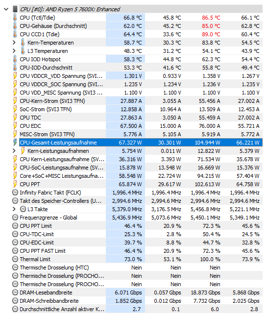

Hier mal die Werte, nach einer Runde BF 2042 (30min gezockt)
Der aktuelle CPU Kühler wird noch durch einen BeQuiet 120er ersetzt, wie er schon im Gehäuse verbaut ist.
Bin gerade noch über diesen Artikel gestolpert - ich glaube, dass ist wirklich normal so wie es bei mir gerade ist.
Naja und du siehst ja auch an den Screenshots, dass die CPU bei 95 Watt ins thermal Limit läuft. Setz doch die tdp einfach mal runter und schau was der Takt macht bzw ob dir die Leistung reicht.
