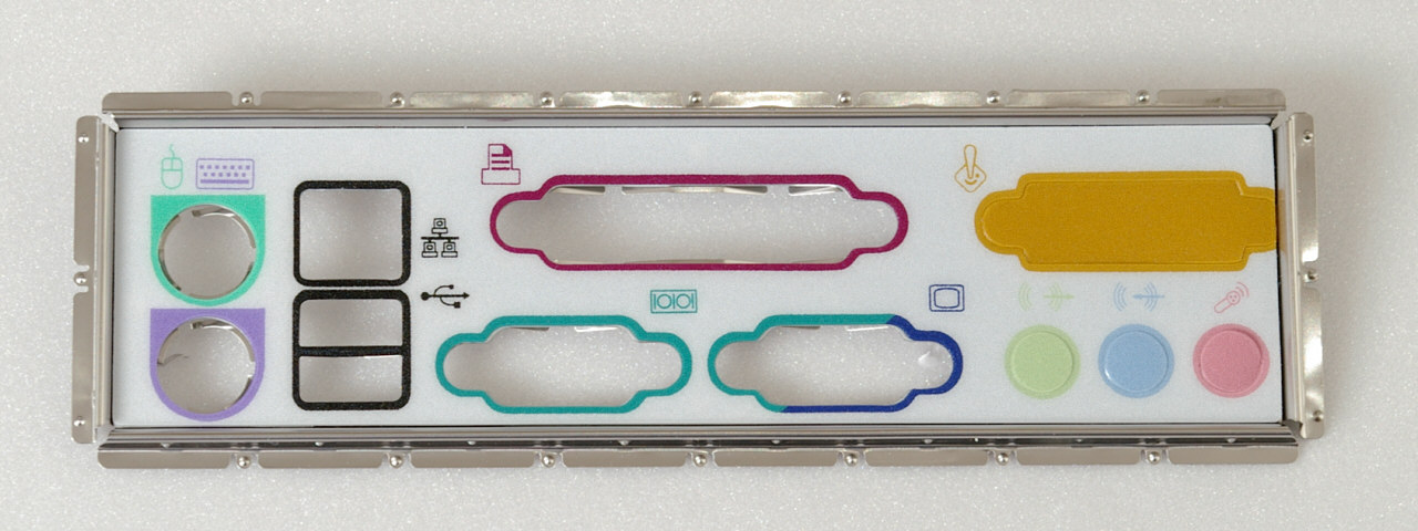

Du musst die Blende als erstes einbauen, wenn das Board erst mal drin sitzt geht das nicht mehr, also erst die Blende, dann die Abstandhalter, dann das Board.
Das ist die I/O Blende

Ahhh Danke sehr, kannst du mir noch sagen wie ich diese 1/0 Karte von Motherboard runterkriege?
die ist doch gar nicht am mainboard befestigt.
die blende steckst du aufs gehäuse. wenn die blende im alten gehäsue steckt, einfach mal bisschen drücken.
Hab meinen alten PC nicht selber zusammengebaut und das sah für mich so aus, als würde die im mb stecken, danke für die Info !
Überhaupt nicht...
