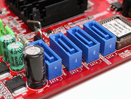

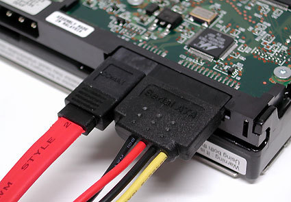

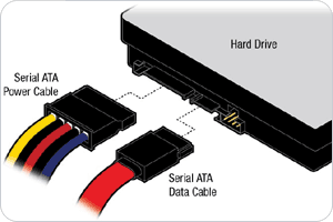

laufwerk(e):
sata-kabel(n) an den/die sata-anschluß/anschlüße des mainboards.
und strom vom nt an das/die laufwerk(e)
sata-anschlüße am mainboard

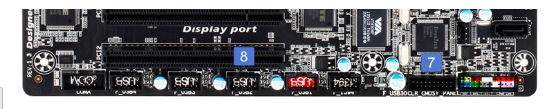

Allerdings bin ich mir unsicher wo die Grafikkarte hin muss also in welchen PCI Express Slots habe nämlich 2..
Einer wird nämlich von meinem CPU Kühler verdeckt, am MB steht bei dem einen PCIEX16 und beim anderen PCIEX8 beide sehen allerdings exakt gleich aus, aber da wo PCIEX steht, dieser wird leider von meinem CPU Kühler verdreckt.

Steck deine Grafikkarte in den PCIEX 16, falls es nicht der ist der von dem Kühler verdeckt wird.

Also der PCI Express 16 ist der der auch verdeckt wird, also zwar nicht direkt verdeckt aber das sieht verdammt eng aus und, ich hab den CPU Kühler auf jeden Fall richtig montiert, wie lade ich denn mit dem Handy Bilder hoch?
Ich möchte dir ja nicht zu nahe treten, aber wenn der obere PCIEX verdeckt wird oder es auch nur "eng" wird hast du meiner Meinung nach den Kühler zu 99,9% verkehrt montiert.

So, mit den Bild klappt es irgendwie nicht, das Bild wird einfach nicht hochgeladen, also genau hab einen thermalright dieser ist über der CPU bei der i/o Blende, der Lüfter schaut Richtung Festplatten Schacht und RAM Steckplätze, hätte ich den CPU Lüfter in eine andere Himmelsrichtung montiert wären zwischen den Pci Express und dem CPU Lüfter noch weniger Platz, hab es grade mal getestet, die Grafikkarte würde noch auf den x16 Slot passen wären aber nur 0,5-1 cm Freiraum

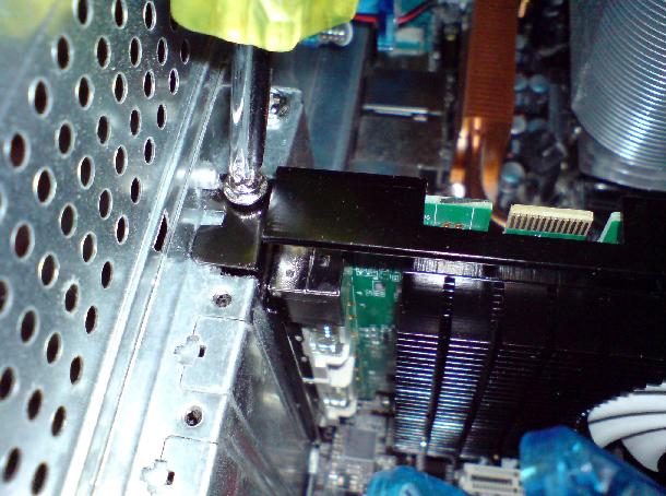

Die Grafikkarte sollte schon fest drin stecken. Zuerst die Slotbleche entfernen welche du rausnehmen musst damit die Anschlüsse der Karte Platz haben, dann die Karte sanft in den PCIEX Slot rein drücken, und zum schluss am Gehäuse fest schrauben.

*Mit fest schrauben meine ich das wie auf dem Bild. :)
Gruss Bernd

Also ich hab wie du gesagt hast die metallschiene entfernt und reingedrückt, dann zugeschraubt, sieht so aus als würde es fest drinne sitzen, ist es normal das die Graka trotzdem leicht wackelt wenn man dran "rüttelt".

Ja das ist völlig ok, das die Karte leicht wackelt. Ja das mit den Gehäuselüfter passt so, einfach anschliessen. :D

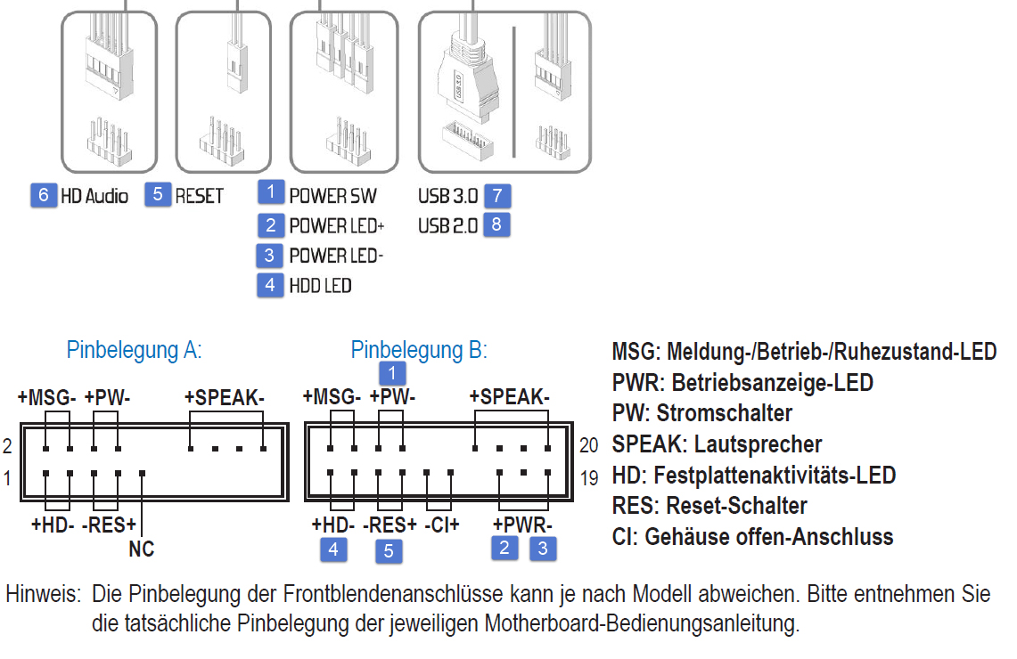

Ich habe dir mal etwas "gebastelt" Auf dem oberen Bild siehst du die Stecker des Frontpanel von dem R5.
Auf dem unteren Bild siehst du wo du die Stecker an deinem MB anschliessen musst.
Den USB3 u. USB2 Anschluss siehst du auf dem folgenden Bild
Dann bleibt noch der HD Audio, den habe ich auf deinem Mainboard nicht gefunden, den darfst du selbst suchen :) , der sitzt aber meist in der linken unteren Ecke des MB.

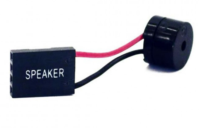

Noch etwas,
Beim Gehäuse liegt ein Speaker bei, der kommt an den Speaker Anschluss.
Solltest du auch anschliessen, das ist das Ding welches immer piept wenn man den PC startet.
Anhand wie oft es piept kann man herausfinden was falsch läuft wenn denn was falsch läuft, soll heissen 1x piep...Alles in Butter.
So wie auf dem Foto sieht der aus.

Hab jetzt dank deiner Hilfe und einem erneuten Blick ins Handbuch die meisten Kabel verlegt, ist teilweise schon echt schwer dran zu kommen,
Bei zwei Kabeln hab ich aber noch ein Problem.
1. bei einem Kabel von meinem Gehäuse steht, USB in welchen USB Slot soll das Kabel ?
2. wo kommen die Kleinen Kabel wie LED restart power etc?
