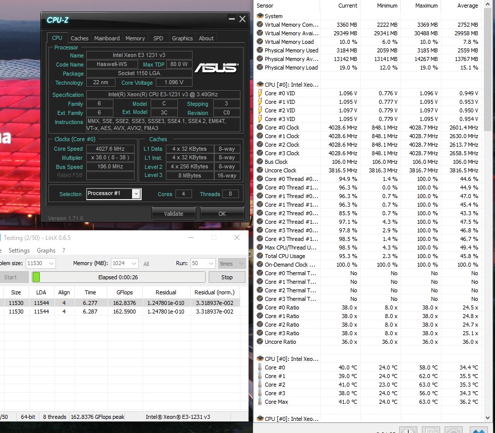

Temps laut CPU StressBench CPU-Z:
lies bitte ma mit HWinfo64 die temps aus.
und nimm mal dazu zum cpu testen LinX. stell oben rechts aber auf 25 oder mehr. und während es läuft mal ein screen machen.
