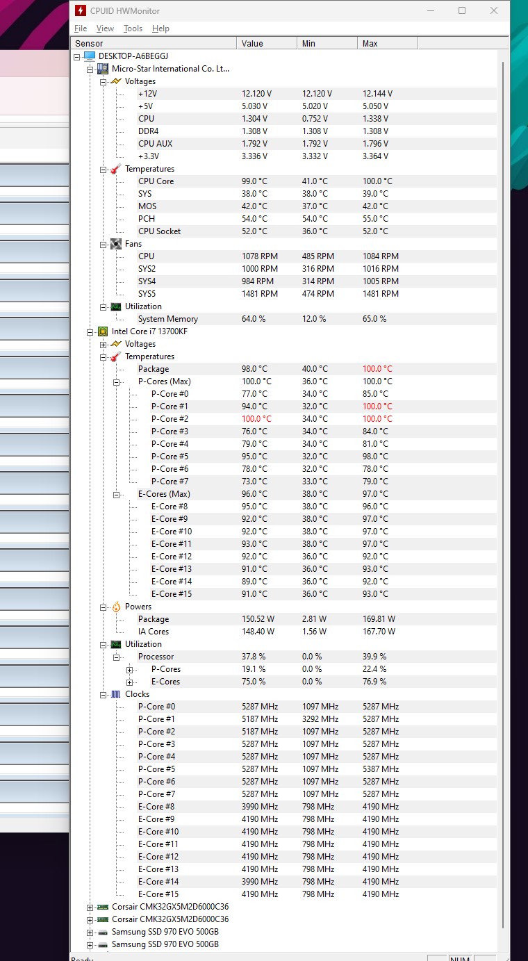

Ich habe heute mein System neu zusammengestellt und bemerkt, dass meine CPU sehr warm wird. Bei Prime 100 Grad inkl. Throttling. Bei Spielen wie CoD (85-100 Grad) und CP 2077 (80-92 Grad) wird sie ebenfalls sehr heiß. Das kommt mir tatsächlich viel zu viel vor. Ich hatte schon gelesen, dass die CPU recht warm wird, aber das ist dann doch zu viel des Guten. GPU läuft bei max. 67 Grad.
Beim MB hatte ich nichts im OC Bereich verstellt, außer XMP 3 aktiviert. Jedoch habe ich das Gefühl, dass MSI ggf. selber akitv geworden ist. Manchmal hatte bei CPUID Wattzahlen von über 250.
Kann es ggf. sein, dass mein mittlerweile 4 Jahre alter Brocken 3 unterdimensioniert ist?
Meine CPU (i7 9700k) hatte im gleichen Gehäuse, Kühler und Lüfter eine max. Temp von 81 Grad in Prime.
Würde eine Wasserkühlung da erheblich besser kühlen oder gibt es noch andere Vorschläge?
In mein Gehäuse passt aufgrund der GPU nur max. 240mm rein.
Undervolten etc. kommt für mich nicht in Frage. Die CPU soll in seinen "natürlichem" Muster laufen.
  • Wärmeleistpaste 3x neu aufgetragen
  • alle 4 Lüfter auf 100% laufen
  • Brocken auf richtigen Sitz geprüft

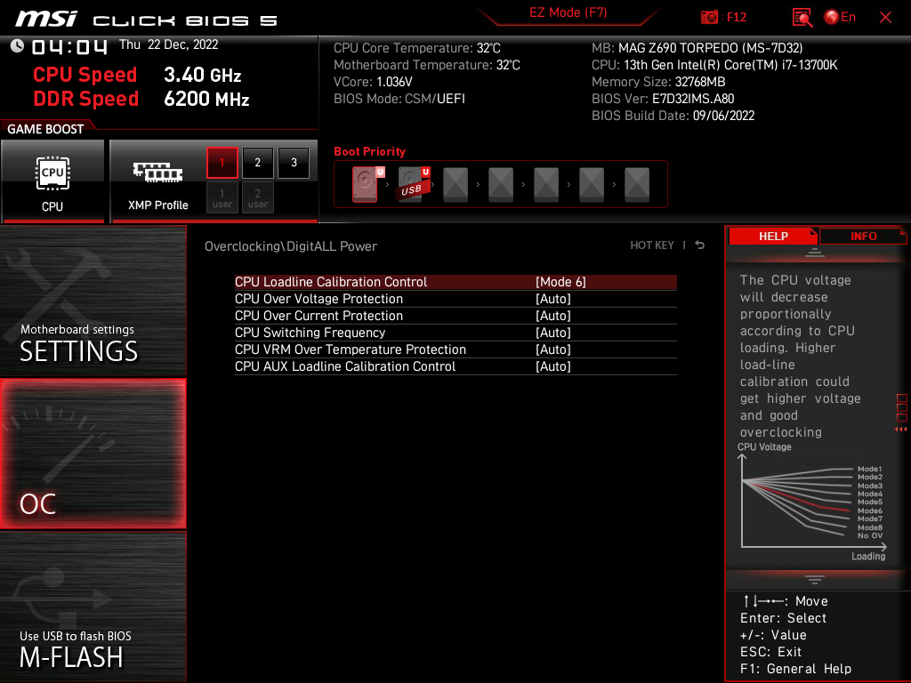

Was genau und wo muss ich da was umstellen? Ich habe im BIOS auch nichts bzgl. Reduzierung der PL gesehen.

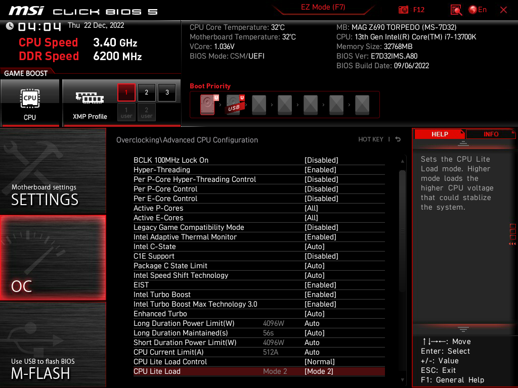

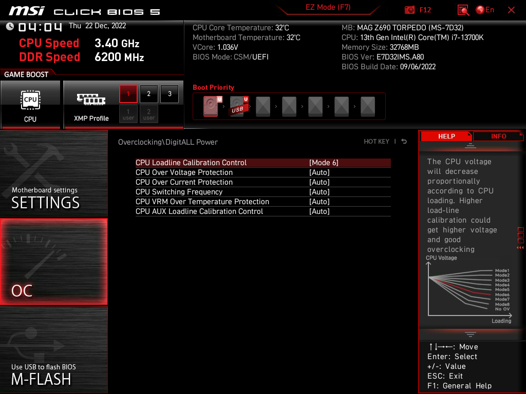

Im Grunde musst du nur Lite Load auf einen tiefen Wert einstellen und prüfen, ob deine CPU weiterhin stabil läuft. Manuelles UV wie von @Nikon71 nutze ich nicht. Wäre aber auch eine Möglichkeit.
Die Powertarget Optionen sind auch nicht versteckt. Kann dir gerne einen Screenshot raussuchen.
Ich nutze aktuell immer noch Lite Load 2 und LLC 6. Falls das nicht stabil läuft kannst du ja schrittweise den Lite Load Level erhöhen oder gleich bei 3-4 anfangen.
Lite Load
LLC
Ich habe jetzt sowohl mit dem dem Lite Load (2-7) und dem LLC (1-8) rumgespielt. Alle Settings haben nicht geholfen, die CPU schießt immer direkt in Prime und Spielen auf über 90 Grad.

@jacky_zucker
Die tiefen LLC Werte würde gar nicht erst anfassen, da die Spannung unter Last eher steigt und Spitzen entstehen, die langfristig potentiell schädlich für die CPU sind.

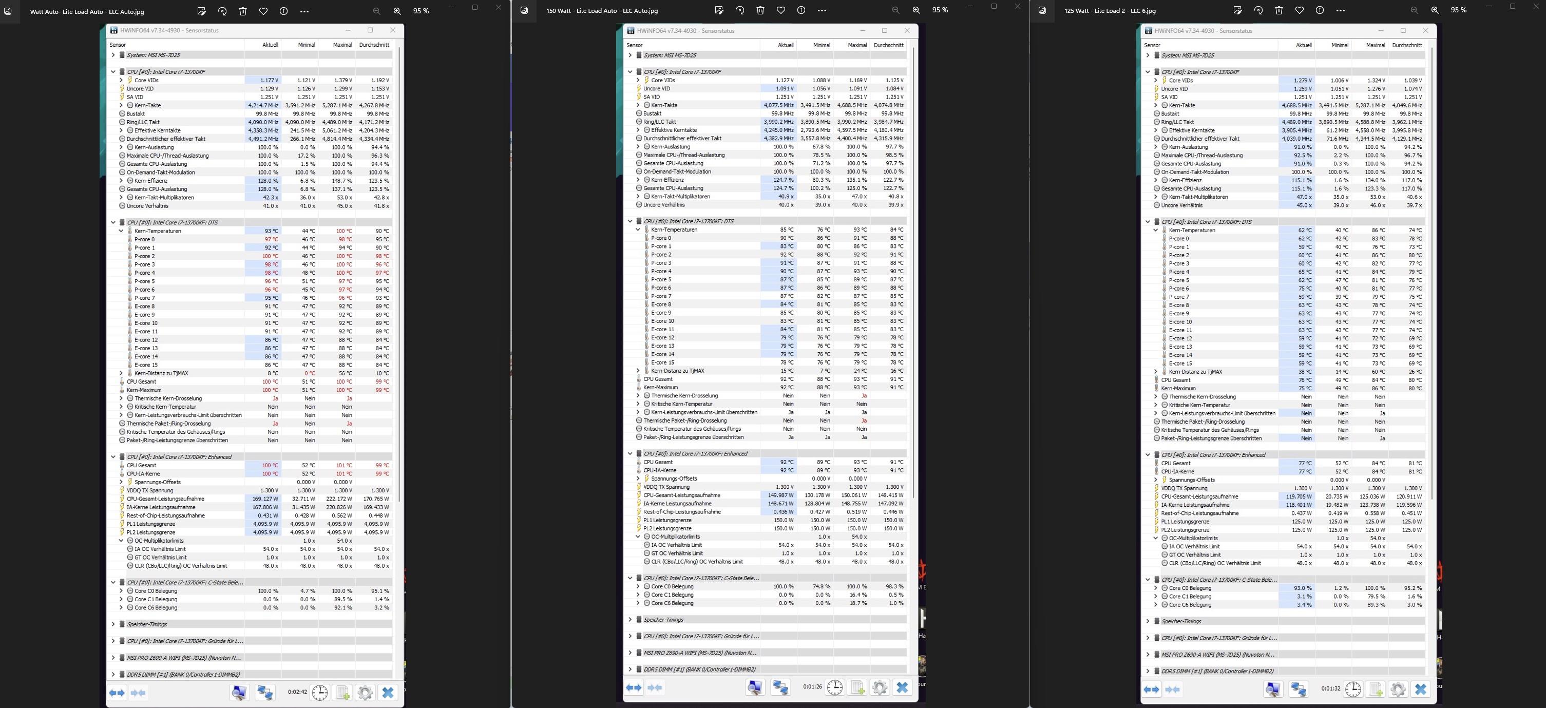

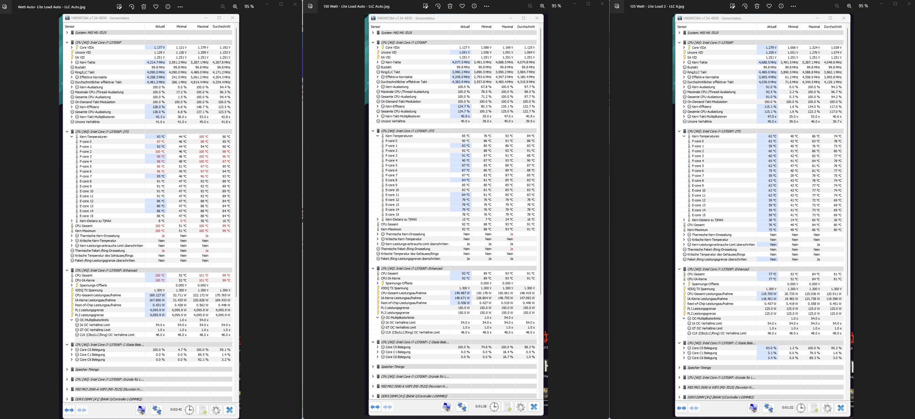

Ich hatte heute nur begrenzt Zeit, konnte aber mal drei Szenarien testen.
1. Alles auf Auto (PL, LL und LLC) - CB: 28.000 - hohe Temps
2. PL auf 150 Watt - CB: 27.000 - Gute Temps
3. Deine Settings (PL 125 Watt, LL2 und LLC 6) CB: 26.500 - Sehr gute Temps
In allen Varianten bin ich im Schnitt bei 4.1 bis 4.2 GHz.
Irgendwie unbefriedigend. Deine 4.7 GHz habe ich jetzt mal als Ziel genommen.
Lassen sich auf den Screenshots irgendwelche Auffälligkeiten erkennen?
Ich taste mich gerade an das Thema erst ran und lerne.

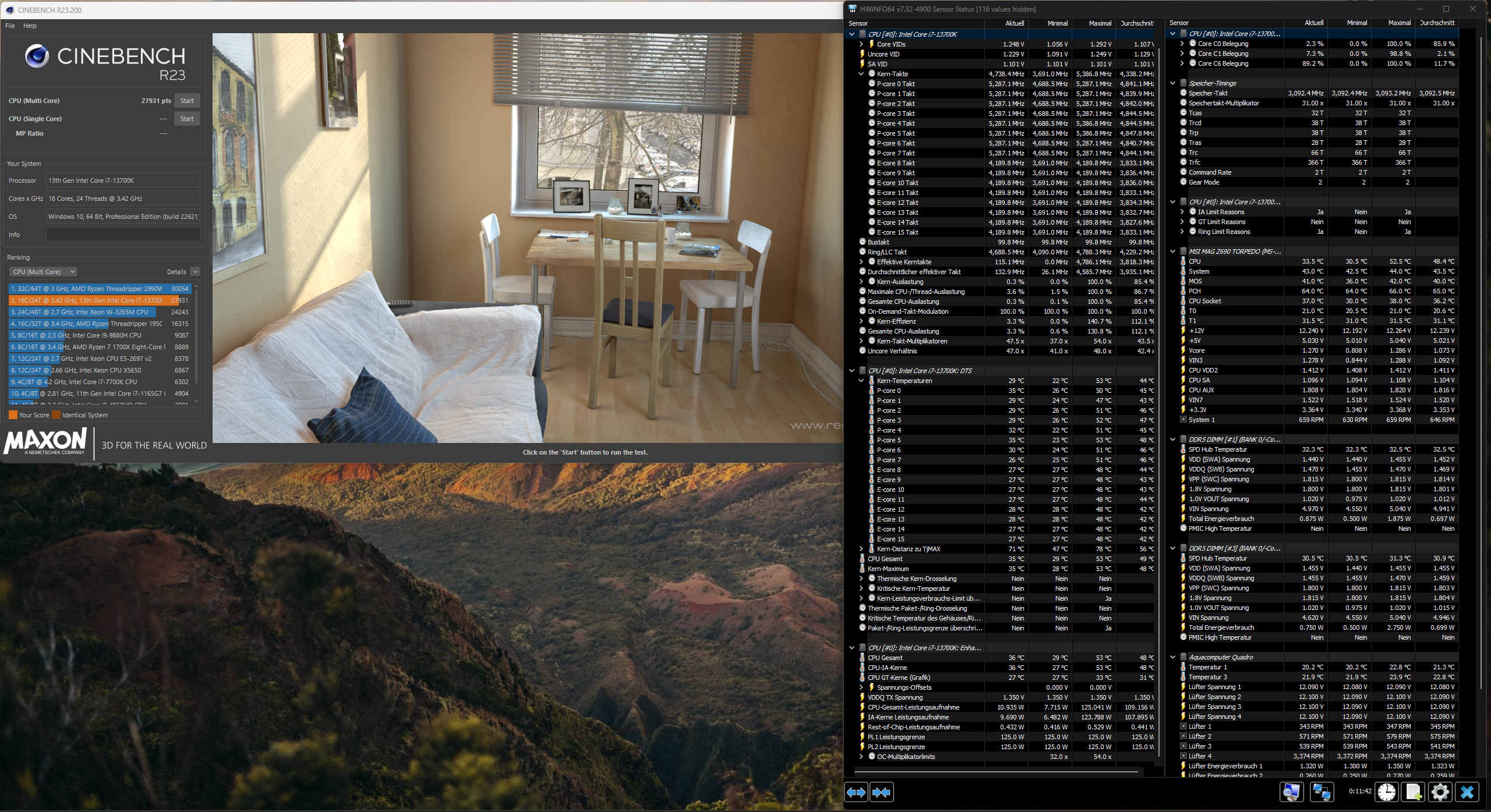

Die tiefen Punkte sind schon sonderbar. Scheint als würde die CPU die Leistung abdrehen, weil er zu wenig Spannung bekommt.
Versuch doch einfach LL2 und LLC6 und das PL deiner Wahl (z.B. 150-160 Watt) um den Sweetspot zu finden. Bei der Ermittlung der endgültigen Punktzahl sollte natürlich nichts im Hintergrund laufen, weil es den Wert verfälscht.
Wenn du keine Videobearbeitung etc. betreibst, sollte das Limit unter Volllast im Gaming Alltag keine Rolle spielen. In Games sollten die Temperaturen zudem auch gesunken sein.
