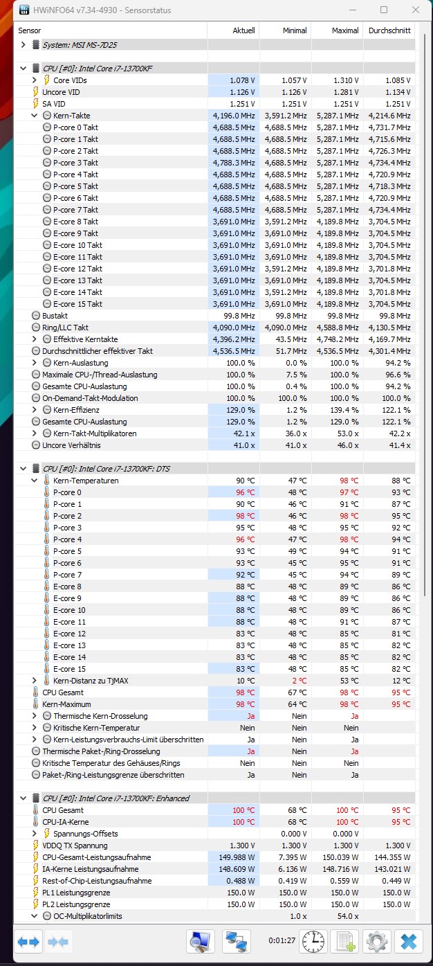

Ich glaube, ich habe mit LL2, LLC und einem PL von 150Watt den Sweetspot gefunden. Bei CB knapp 27500 Punkte und 4,7GHz:
Die Temps hängen jetzt im CB bei max 98 Grad fest. Habe mir aber soeben ein WK bestellt, dass sollte die Temps nochmal deutlich senken. Dann wäre alles gut - ggf. kommt noch ein Thermal Grizzly Contact Frame drauf.

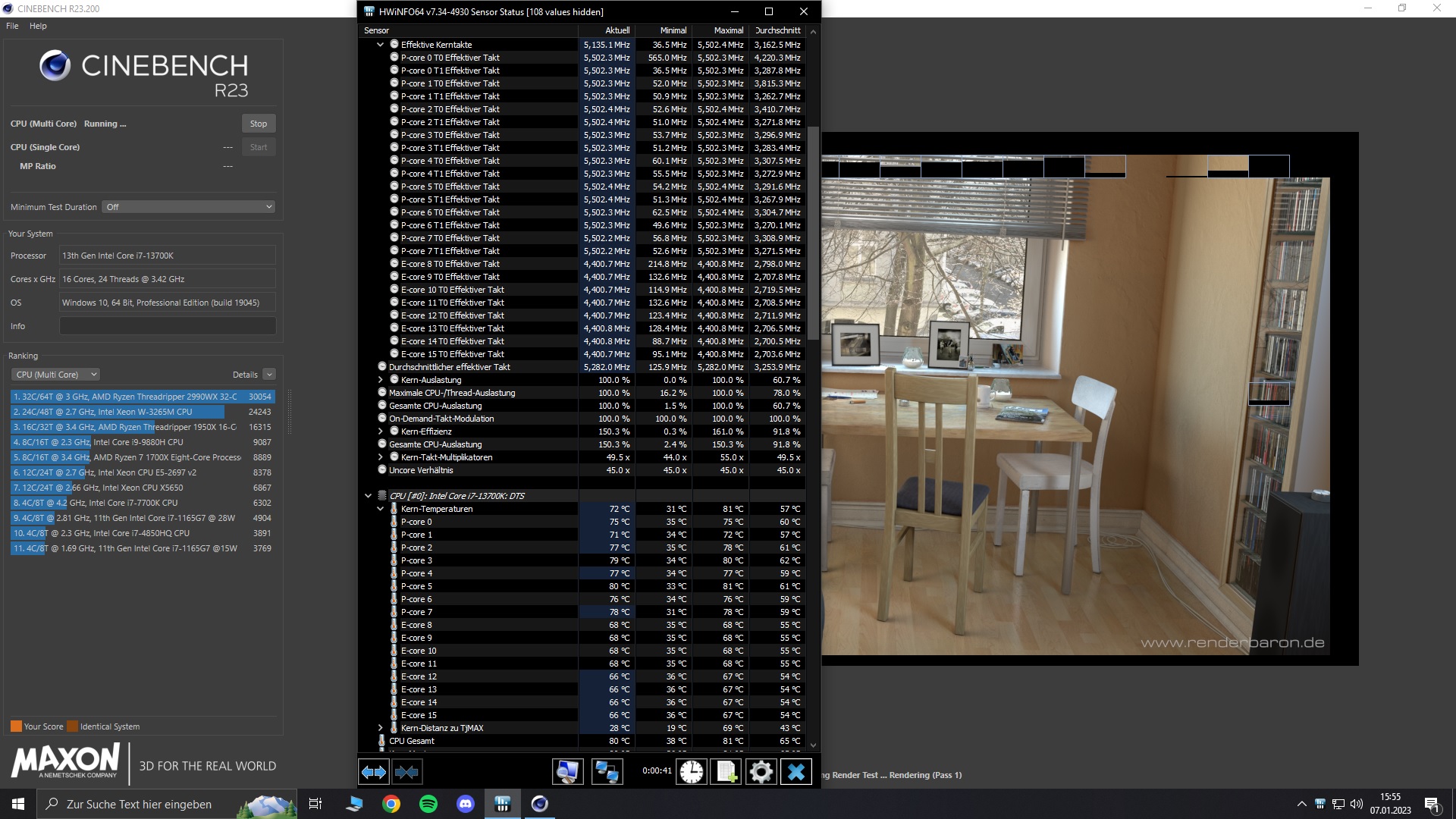

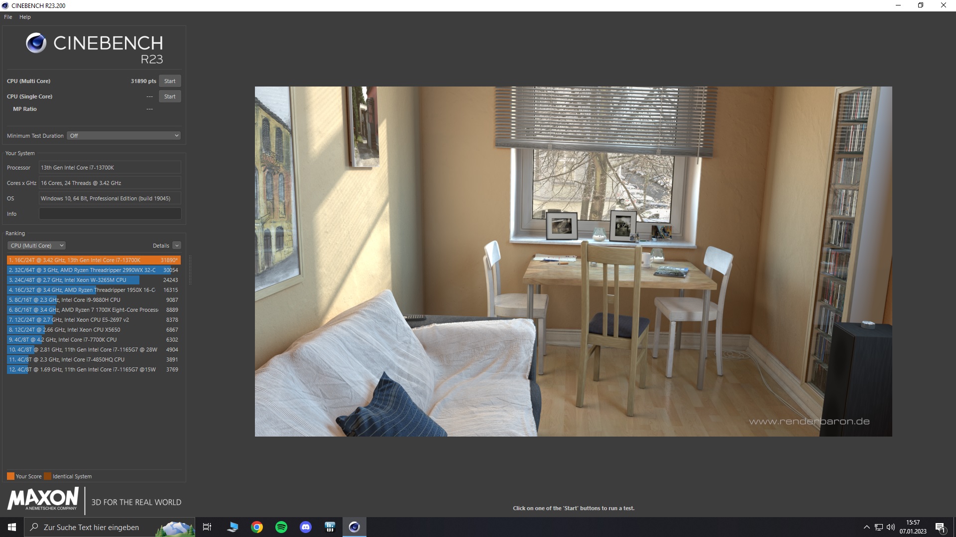

Ich möchte mich echt nicht einmischen, aber vergiss doch diesen ganzen Quatsch mit der Beschneidung. Wozu hast Du denn überhaupt den 13700k gekauft? Hättest Dir das Geld sparen und die ältere Plattform einbauen können. Optimiere deine CPU nach meiner Empfehlung und alles ist gut und Du hast deine volle Leistung. Im Anhang sind Bilder. Ich habe auch nur eine Arctic Liquid Freezer 2 360 eingebaut für 100€ und habe meine CPU sogar damit übertakten können. Im Anhang sind Bilder.
Deine aktuelle Kühlung mag unterdimensioniert sein, aber Stock mit voller Leistung sollte auch mit dem Ding drin sein. Du hast grad mal 150W und kommst an die 100°C Marke. Dein Kühler hat einfach zu wenig Kontakt mit der CPU, wenn Du Lust hast, demontiere mal dein Kühler und mach bitte direkt ein Bild von der CPU und dem Boden des Kühles mit Wärmeleitpaste, sodass ich den Kontakt beurteilen kann. Bitte sehr vorsichtig und gerade abziehen, damit sowenig wie möglich verfälscht wird.

jacky_zucker schrieb:
Und warum zieht sich die CPU im rechten Setting nicht die 115 Watt, wenn das PL bei 150 liegt?
Ist leicht beantwortet. Du hast der CPU auf ganzer Linie ein Undervolting verpasst (LL2). Das bewirkt auch, dass unter Teillast in Games weniger Spannung anliegt und er weniger sauft.
Das PL ist eher eine Notbremse, wenn die Kühlung zu schwach ist. Beim UV ohne PL sollte keine Leistung flöten gehen. Es sei denn es lauft etwas falsch.
Nutze es auch so mit meiner externen WaKü. Sehe es nicht ein die 5,3 GHz All Core CPU nochmals zu übertakten. Da investiere ich lieber nochmals Zeit und optimiere die RAM Einstellungen. Da habe ich mehr davon.
