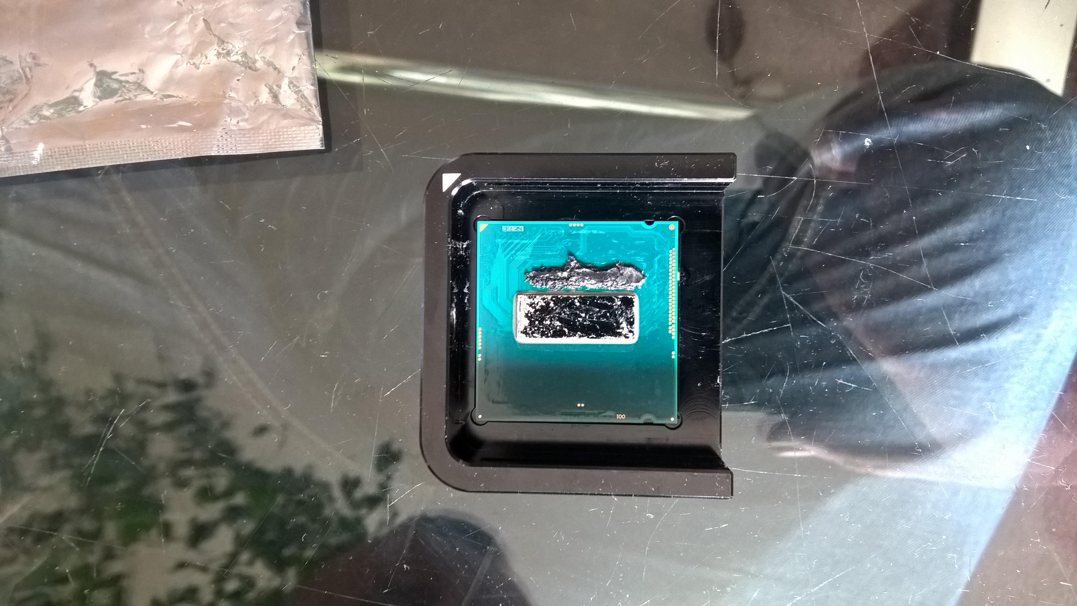

Das PCB von der CPU sollte so aussehen
sollte das bereits der Fall bei dir sein, erst DANN den IHS schleifen !
