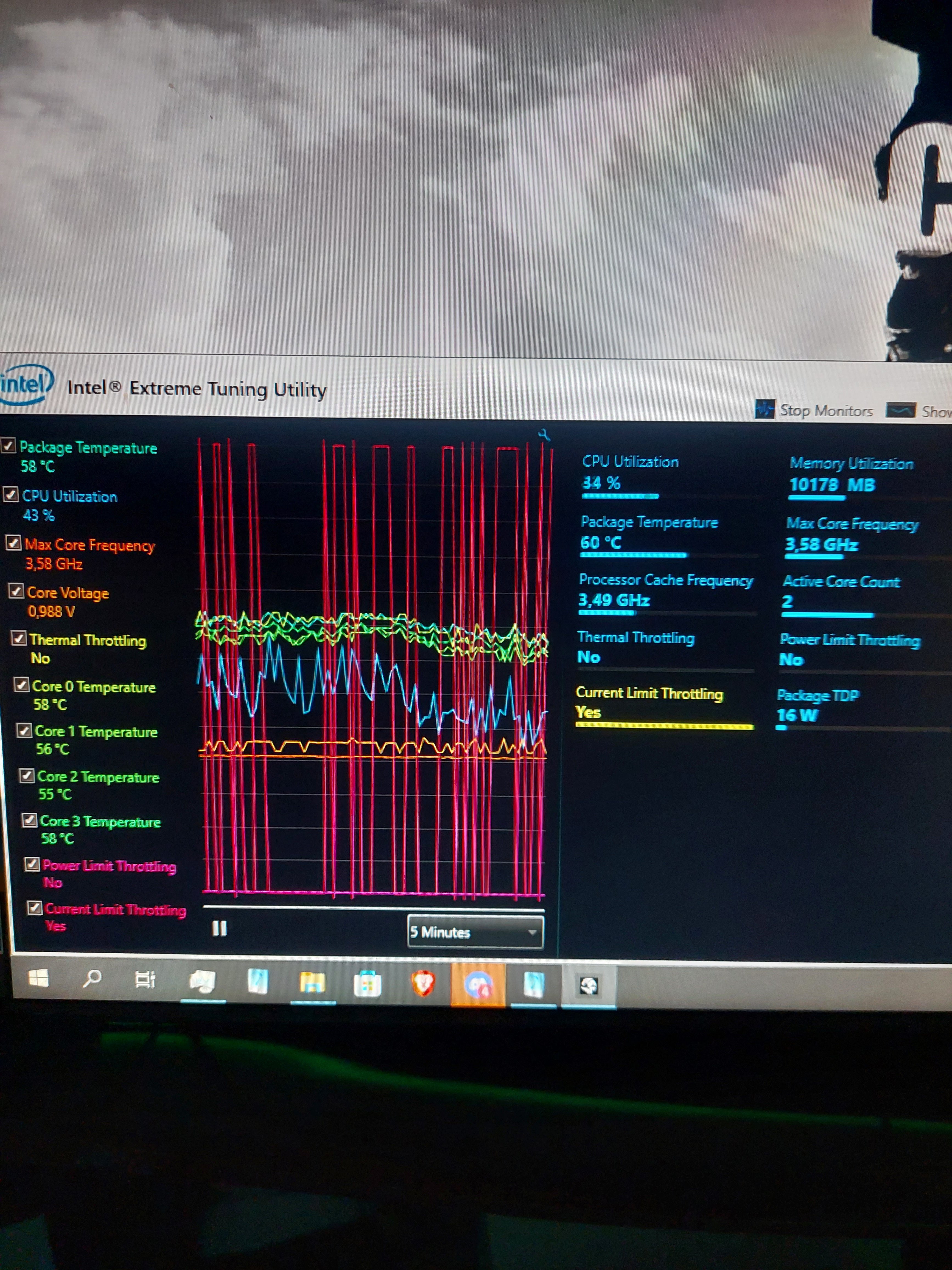

Das Problem was ich jetzt noch habe ist, dass sobald ich die CPU aus dem Leerlauf hole und z.B. Sea of Thieves anwerfe mir die ganze Zeit in der Intel XTU das sogenannte "Current-Limit-Throttling" als eingeschaltet angezeigt wird, bzw. das ganze permanent irgendwie eingreift (s. Bild).
Das hat die Möhre früher nicht gemacht und ich wundere mich nu wo das herkommen könnte...

Die Spannung der CPU ist unter Last kurz auf 1,1V angestiegen, wird dann aber wieder durch das Current-Limit gedrosselt :/

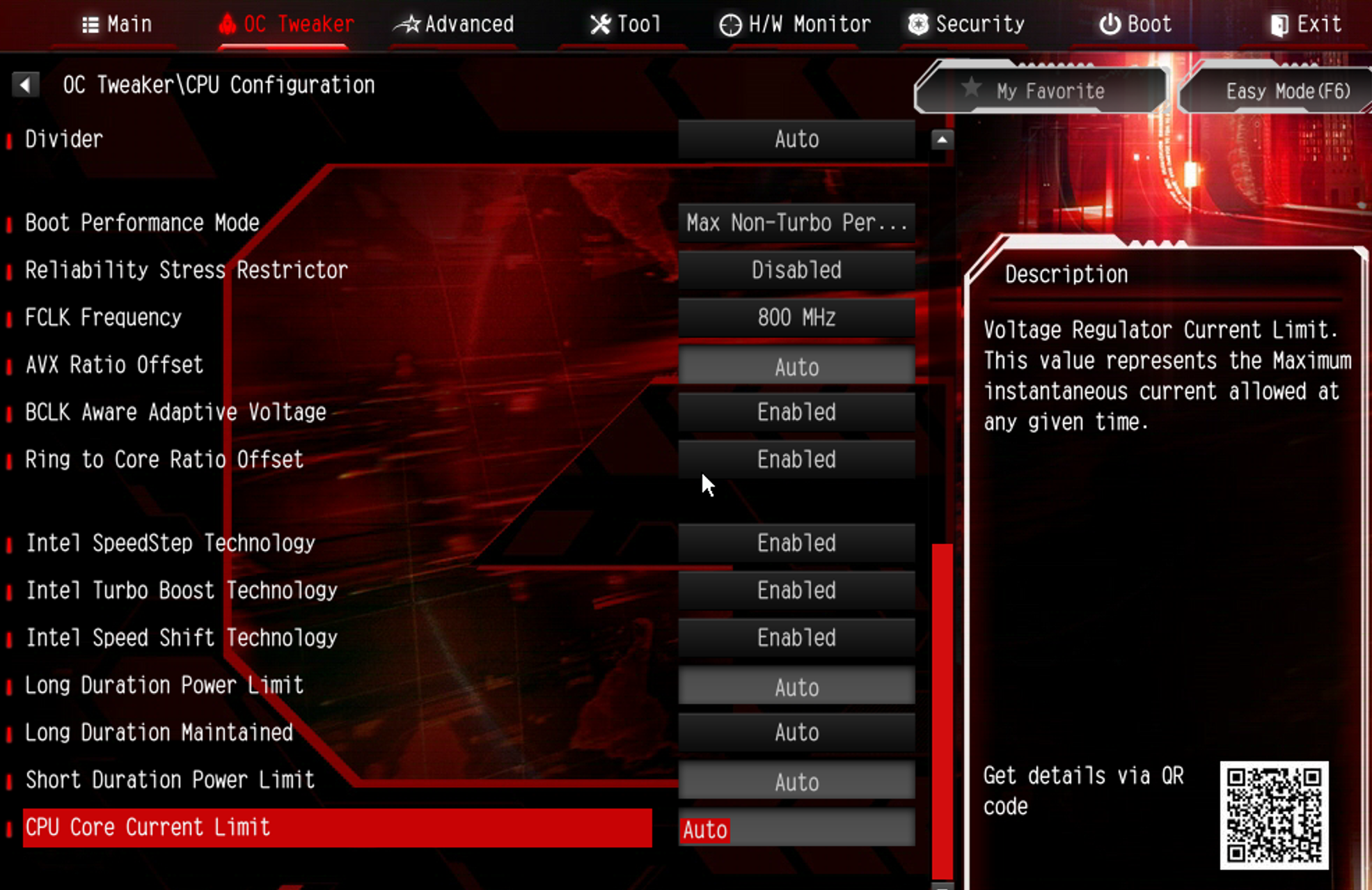

Du kannst versuchen einen CMOS Reset zu machen, aber vorher einfach mal alle Powerlimits auf Auto setzen, auch Current limit, wenn das hilft, brauchst kein cmos reset machen.
In meinem Bios sieht das so aus, bei dir wahrscheinlich ähnlich. Unter CPU Configuration musst du gucken.

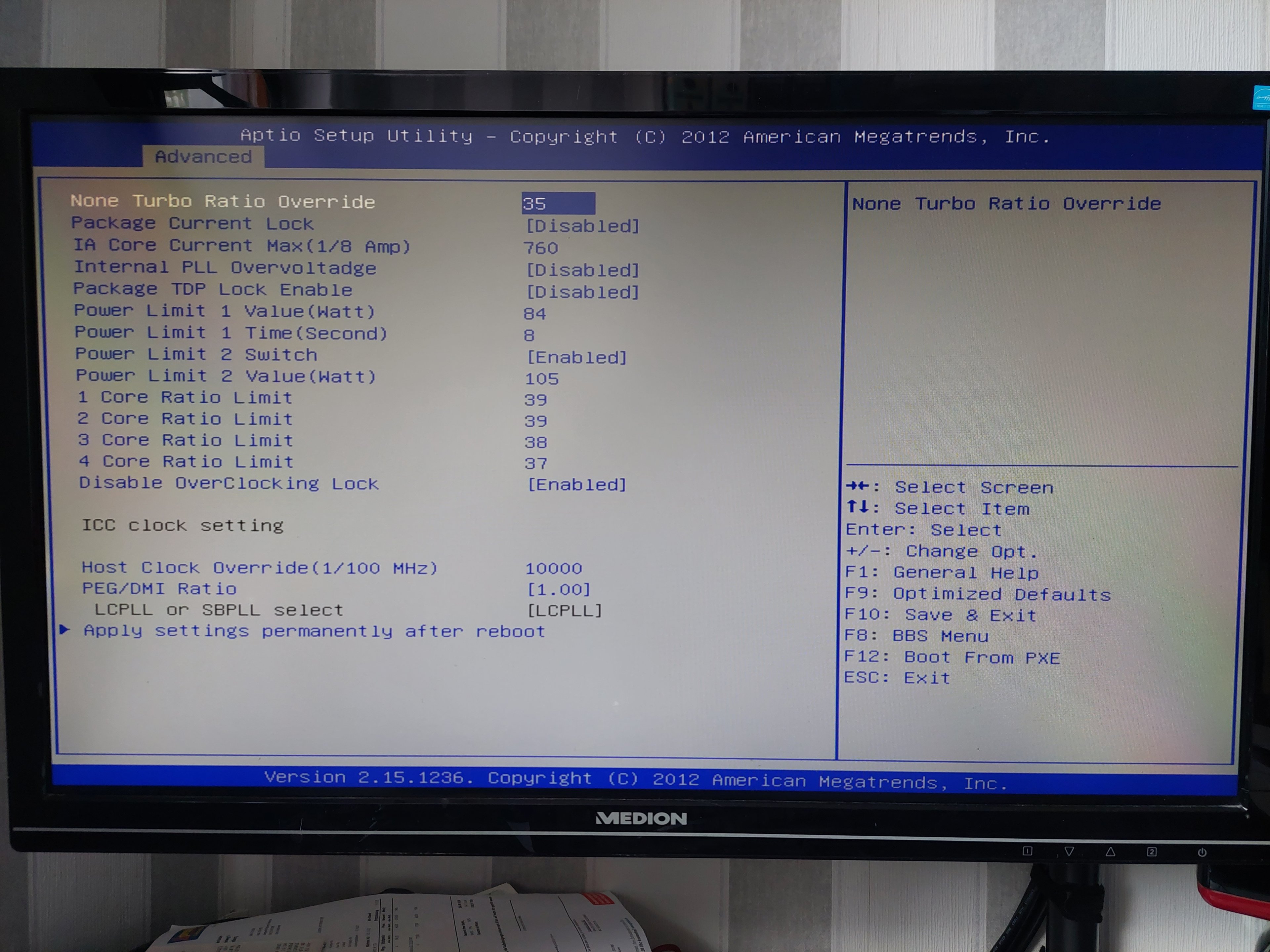

Haha Achtung mein Foto wird für Lacher sorgen :D
Bei mir sieht das so aus:
Das einzige was ich zu Core Current gefunden habe verstehe ich ehrlich gesagt nicht so ganz:
IA Core Current Max (1/8 Amp)
Was soll denn bitte 1/8 Amp heißen?
Dass das auf 8 logische Prozessoren aufgeteilt wird?
Eine "Auto Einstellung gab es hier leider auch nicht, ich hab den Wert jetzt mal Testweise von 760 auf 800 angehoben und mal gucken was passiert...
Also wenn ich den Wert erhöhe schaltet der Rechner beim Hochfahren noch vorm BIOS dauernd wieder ab bis er die Einstellungen wieder zurückgesetzt hat...
