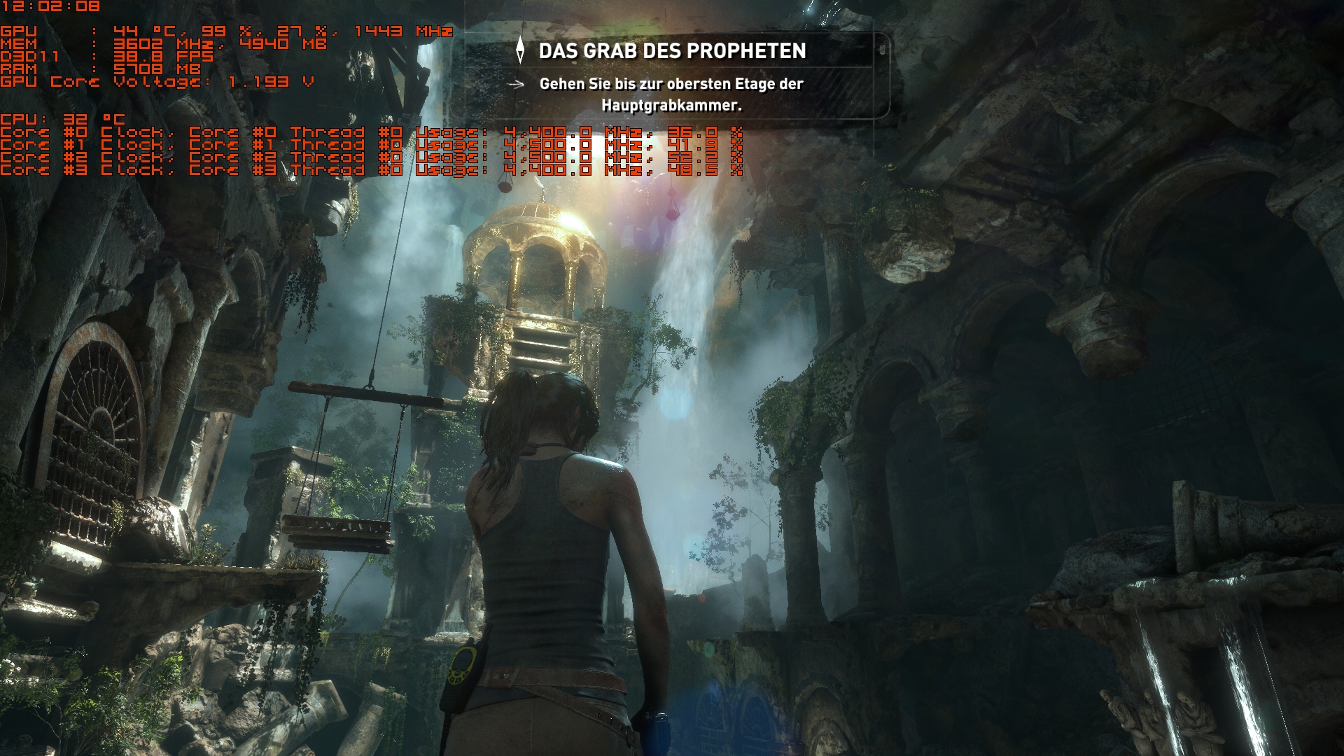

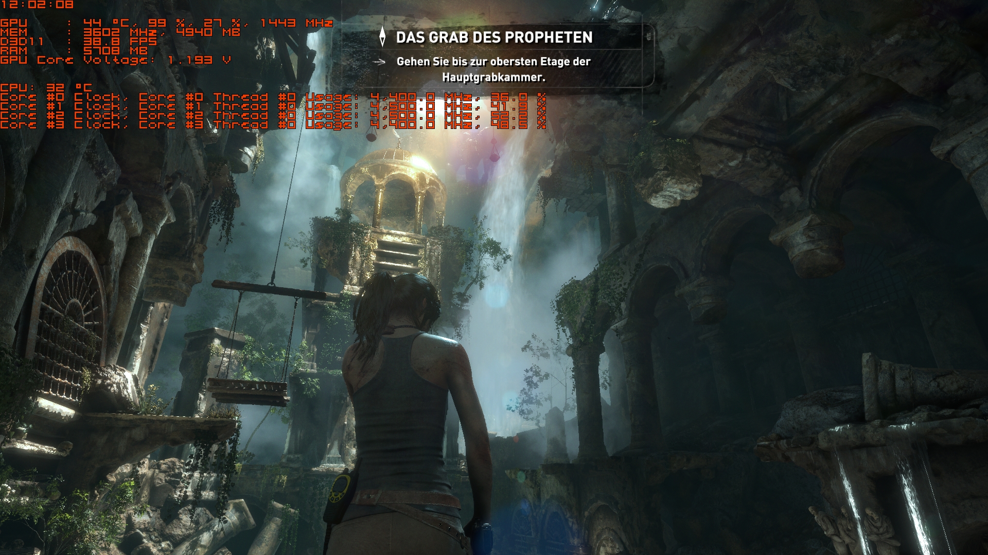

Na ja, wie soll das Spiel auch mehr RAM nehmen. 6 GB, wenn nur 8 GB verbaut sind? Rise of the Tomb Raider ist RAM und VRAM hungrig. Das schafft es als einziges Spiele bisher, meine 8 GB VRAM nahezu zu füllen. Bei FullHD. Und der RAM wird hier auch mit 12-13 GB gefüllt. Nur das Spiel läuft und eben Windows. Sonst nichts.
RottR mit 8GB VRAM
RottR mit 12GB VRAM
Solange Deine Graka zu 99% ausgelastet ist, ist die CPU nicht das Problem. Nur um das mal zu wiederholen :-)
bei mir sind ABER 16gb drin und es nimmt sich in 1080p nur unter 6gb!
