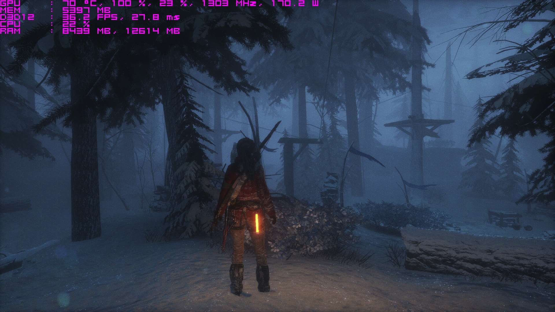

Extra gerade frisch erstellt. Direkt nach dem Start. Und die RAM Belegung steigt noch weiter, wenn man denn spielt.

@blubb mein sys kommt dem was der te vorhat aber am nächsten. ohne zu wissen was du hast.
demzufolge hab ich gezeigt das der 4790k mit "nur" ~50% arbeitet, der ram unter 6gb ist und die gpu 99% bei unter 40fps.
Na ja, Du hast eine 6 GB GPU, der TE und ich eine 8 GB GPU. Das ist schon ein gewichtiger Unterschied, bei ROTTR. Mein System ist ähnlich. 1231v3 mit einer RX 480 und 16 GB.
So oder so. 8 GB Systemram passen nicht in das System des TEs. Da sollten 16 GB drin werkeln. Dann werden solche Nachladestotterer weniger bis weg sein.
Natürlich noch abhängig davon, was der TE so im Spiel einstellt. Alles auf voll geht eben nicht immer.
