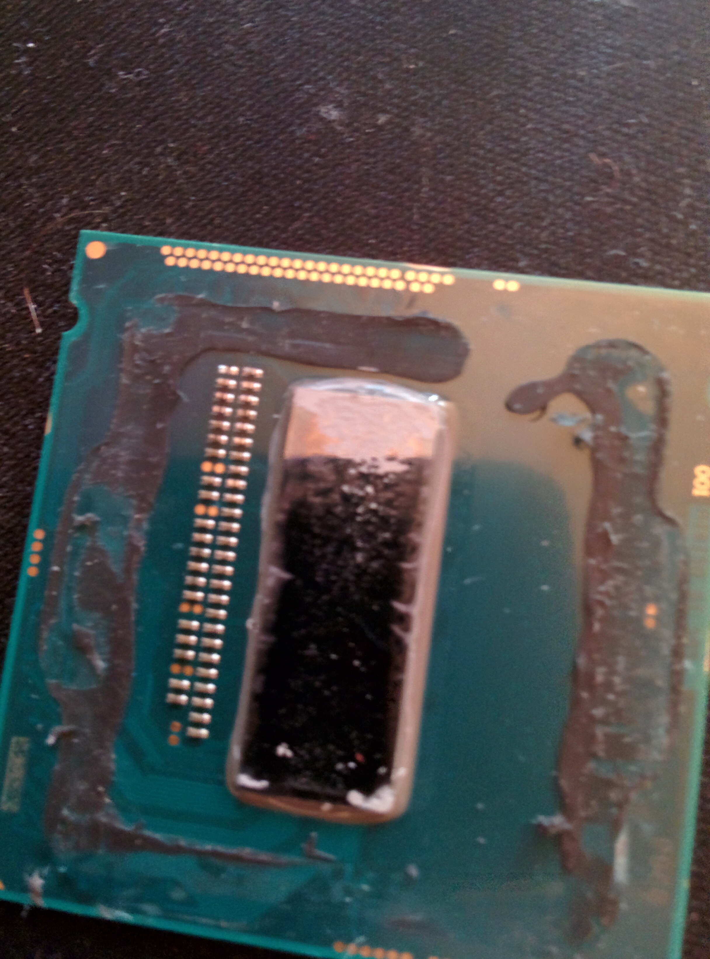

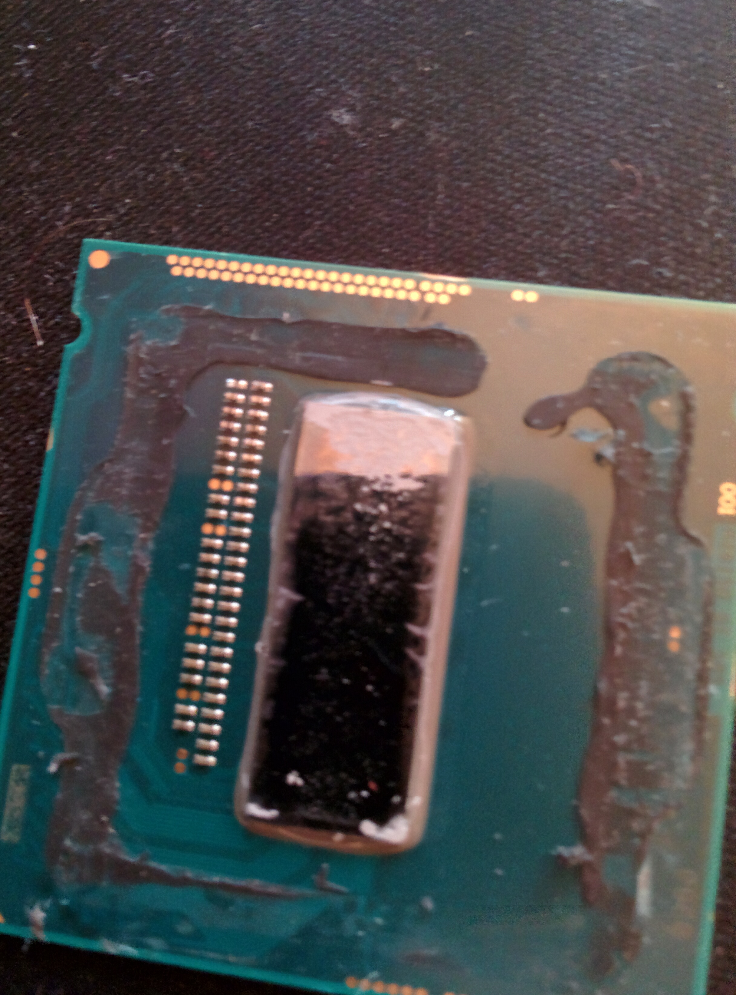

Aufgrund von sehr hohen Temperaturen bei nur geringen oc habe ich mich entschlossen die CPU zu Köpfen.
Ich war sehr vorsichtig und alles lief gut, bis ich ihn reinigen wollte. Da ist mir aufgefallen, dass ein Kondensator fehlt.
Obere Reihe 1. von Rechts.
Jetzt die Fragen:
Funktioniert er ohne den Kondensator?
Kann man ihn auch kurzschließen?
Um was für einen Kondensator handelt es sich (Für Reparatur)?
Ich sehe nicht wo da was fehlt. Würde ich einfach probieren, denke die Frage ob die CPU läuft wird dir hier keine beantworten können.
Die CPU kann durchaus noch funktionieren. Ausprobieren.
Ersetzen: nicht wirklich :)
Du meinst in der ersten Reihe den Kondensator ganz Rechts?
Ist der komplett abgebrochen?
Reparieren kann man das in der Regel nicht.
Was sind deine "Sehr hohen Temperaturen bei geringem OC" ?

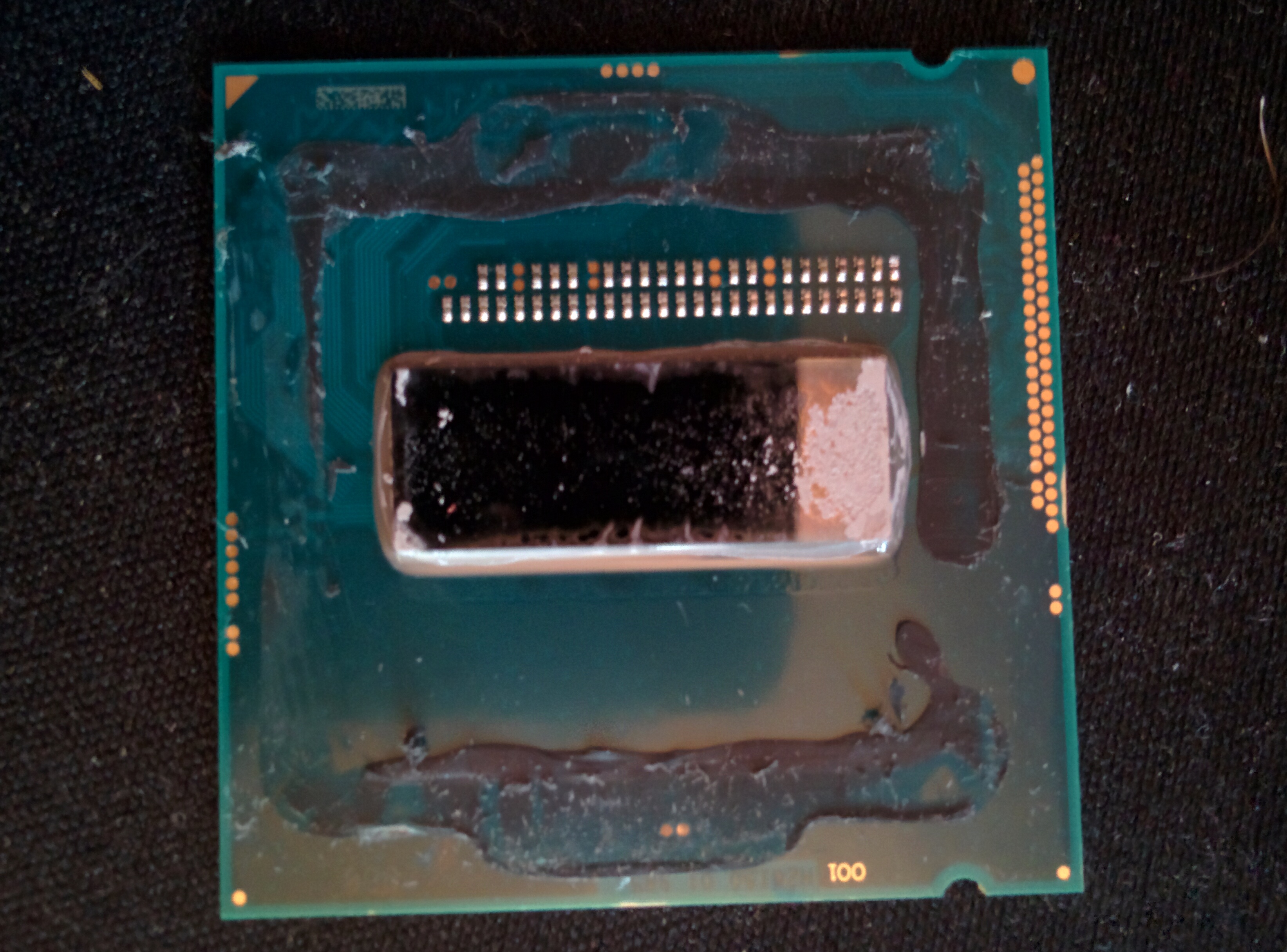

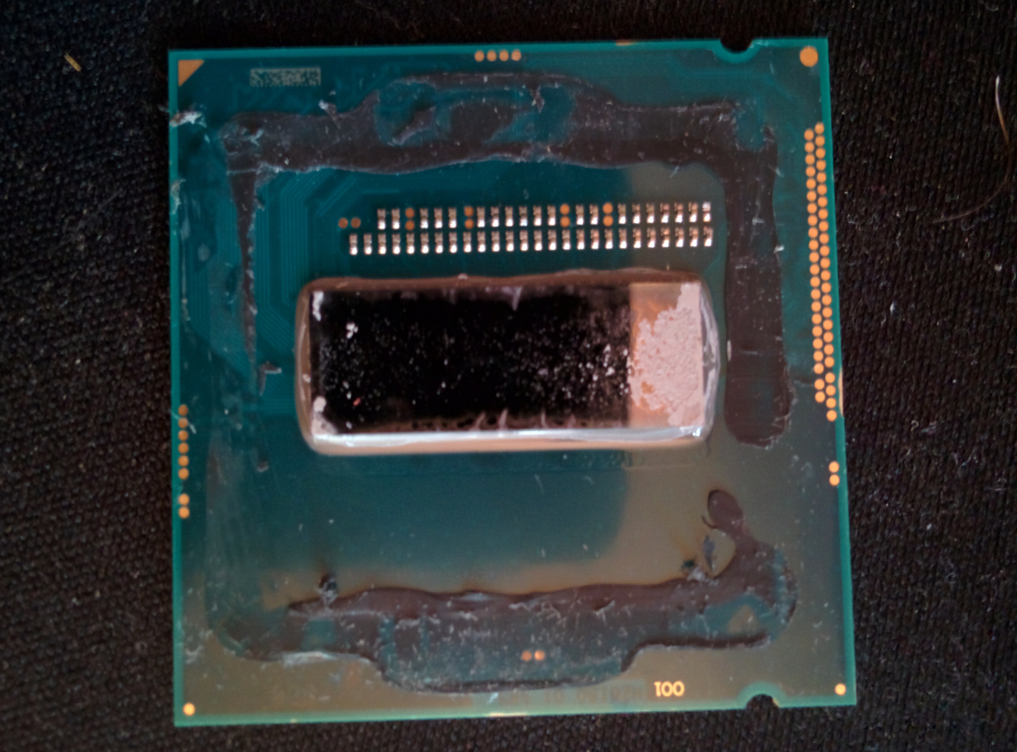

Hier kann man es etwas besser sehen:
genau, da fehlt gar nichts!
der müsste sich ja selber ausgelötet haben. Selbst mit hohem Bleianteil schmilzt Lötzinn erst so bei 180°, ohne Blei liegt die Schmelztemperatur sogar noch deutlich höher.
Fazit: wenn sich die CPU selber auf über 200° aufgeheizt hat (um den Kondensator auszulöten), dann brauchst du dir um die CPU keine Gedanken mehr machen ;)
Bitte ein besseres Bild der CPU machen man kann schwer was erkennen soweit siehts aber nicht danach auf als wäre was abgebrochen...

Der Kondensator fehlt komplett und ist unauffindbar
Besser bekomm ich das Foto nicht hin
Bist du denn sicher, dass da einer war? Hier ist nämlich auch keiner.

Könnt ihr das alle nicht sehen?! Oben rechts genau in der Ecke fehlt ein Stück des Kondensators....warscheinlich beim lösen der Platte passiert. Wie hast du es gemacht? Mit einem Cutter oder Schraubenzieher?
Tatsächlich, Patrickstolz hat recht.

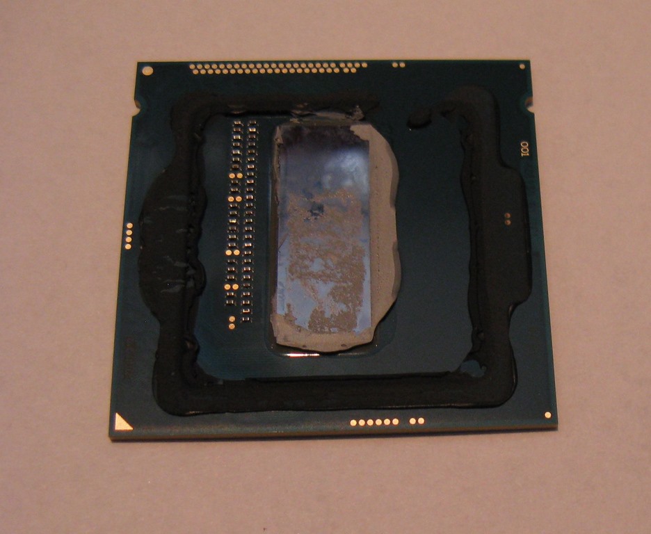

Siehe hier die "Nacktfotos".
