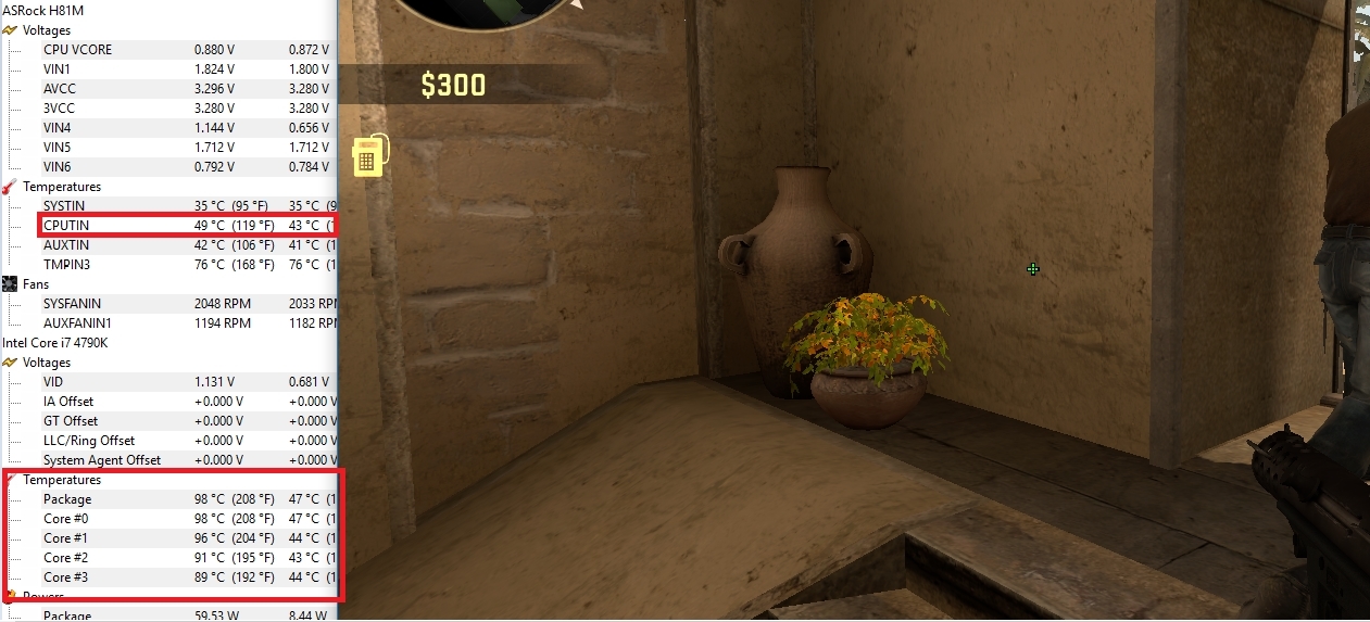

Sobald ich für nur etwa 10 Sekunden ein Spiel starte mit einer maximal 20% CPU Auslastung, erhalte ich bis zu 100°C Core Temps. Der CPUTIN hingegen geht langsam hoch auf so ungefähr 60 bis maximal 70 Grad.
Ich habe im BIOS den Überhitzschutz aktiviert aber der i7 taktet sich bei 100°C Core Temp weder runter noch sonst was.
Dies ist mein Mainboard: (Asrock H81M)
Wie gehe ich nun weiter vor?? Soll ich die Corewerte vergessen und eher auf den CPUTIN achten?
Ich spiele nämlich nun seit mehreren Monaten so, habe aber nie auf die Temperatur geschaut.
Wohlmöglich ein Auslesefehler der Coretemps?

Im Bios innerhalb weniger Sekunden die CPU TEMP auf 80 tendenz steigend.
Hab den Kühler vorhint nochmal ab gemacht und extra gut geschaut, der sitzt fest.
Auch wenn ich Ihn runtertakte auf 3500 MHz, so hat er noch über 80 Grad
//Edit:
Nutze den Boxed Kühler der dabei war

Das ding ist, der Kühler sitzt fest und wackelt nicht. Habe mal im Betrieb auf den Kühler druck ausgeübt und da hat sich tempmäßig nichts geändert. Bin echt verzweifelt, runtertakten tut er sich nicht und ausgegangen ist er bei "100" grad auch nicht.
