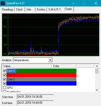

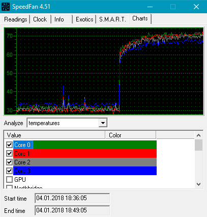

So sieht es bei mir aus, wenn ich Prime95@4.2GHz laufen lasse:
