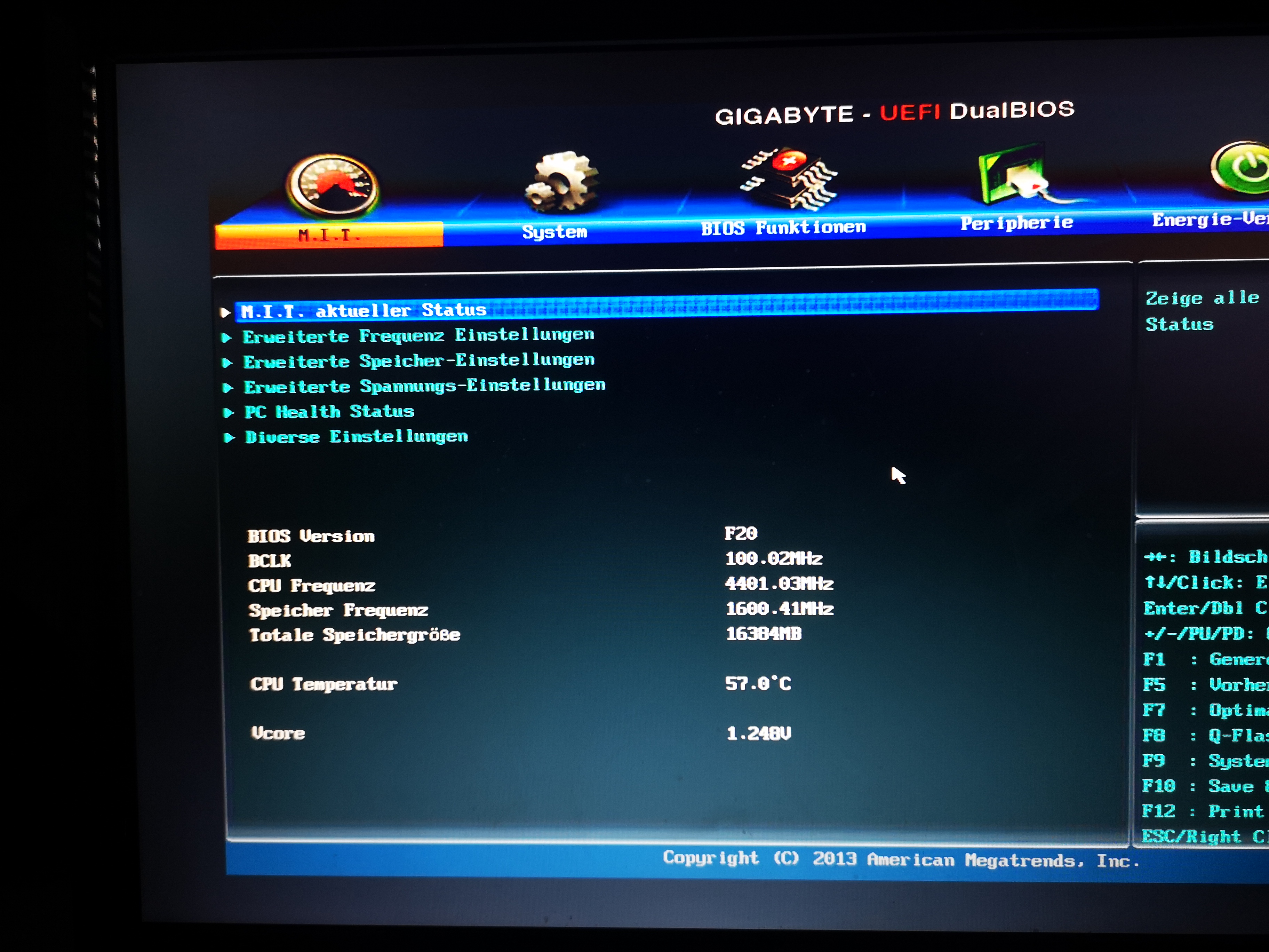

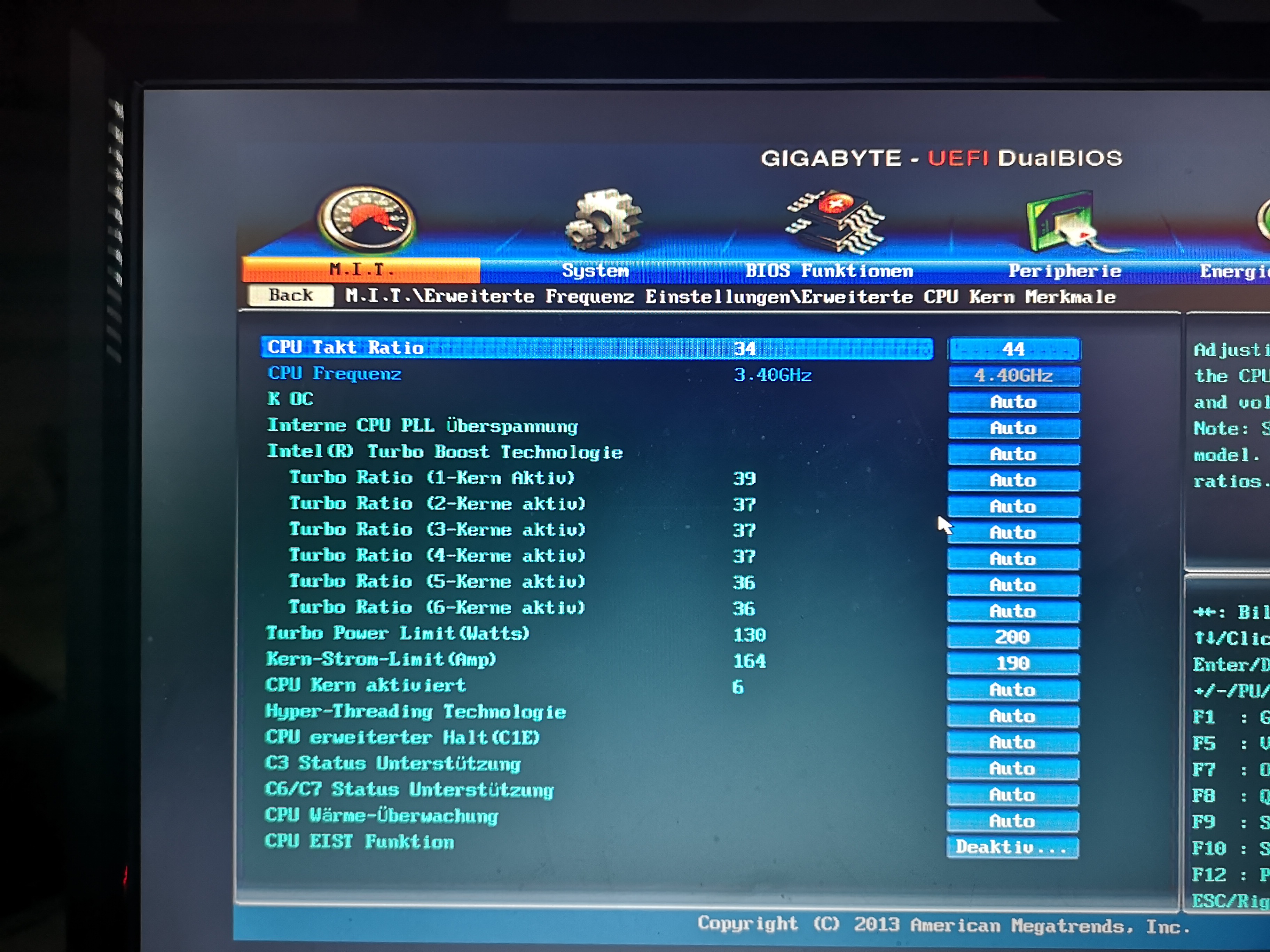

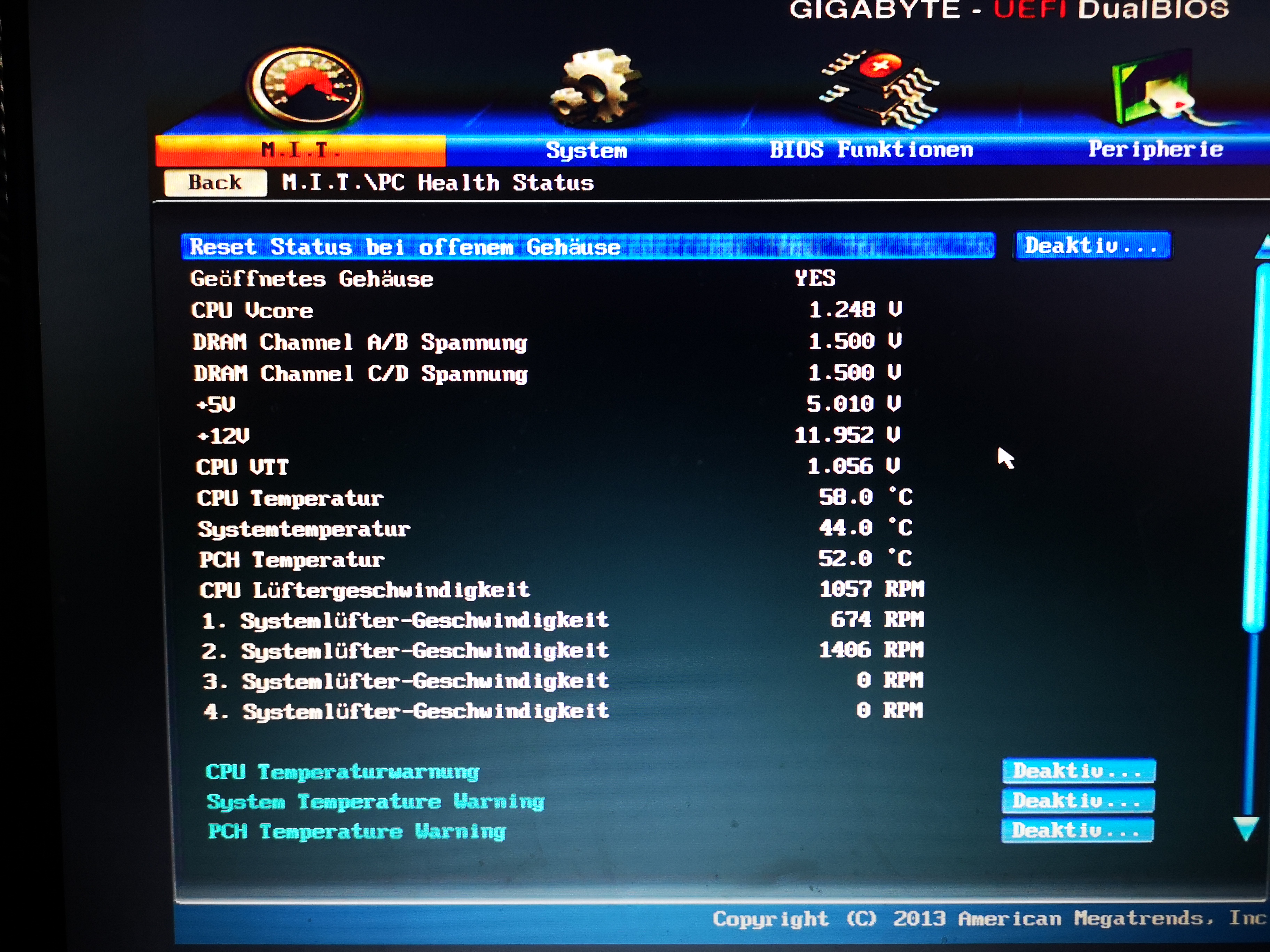

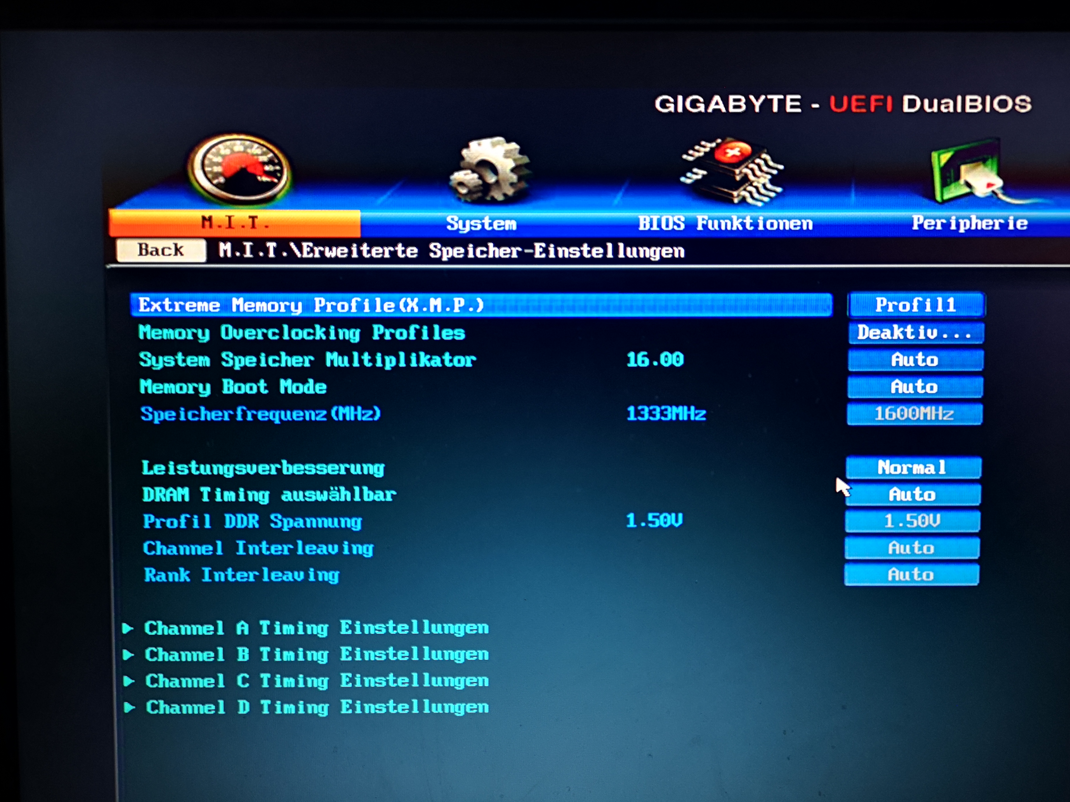

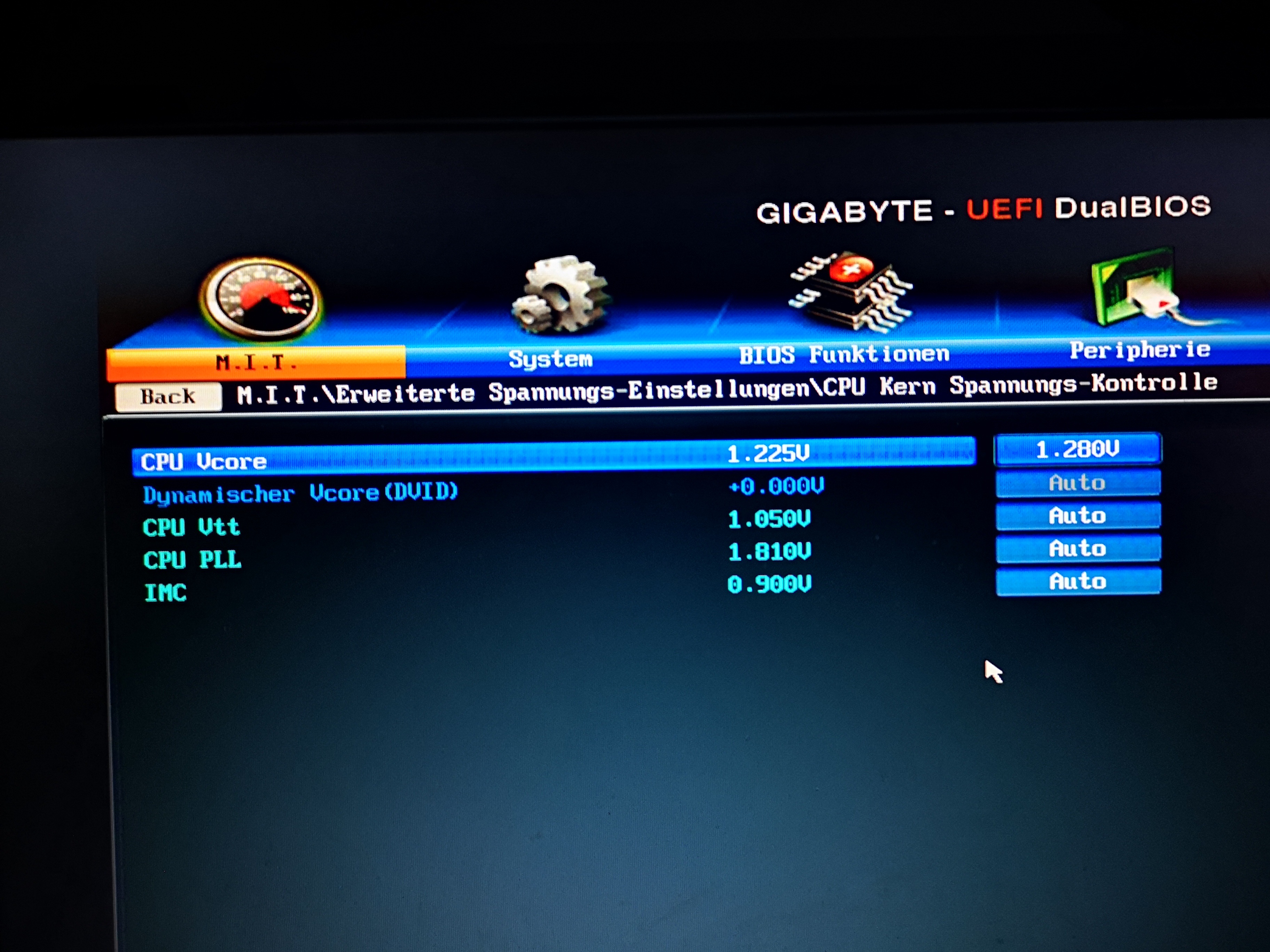

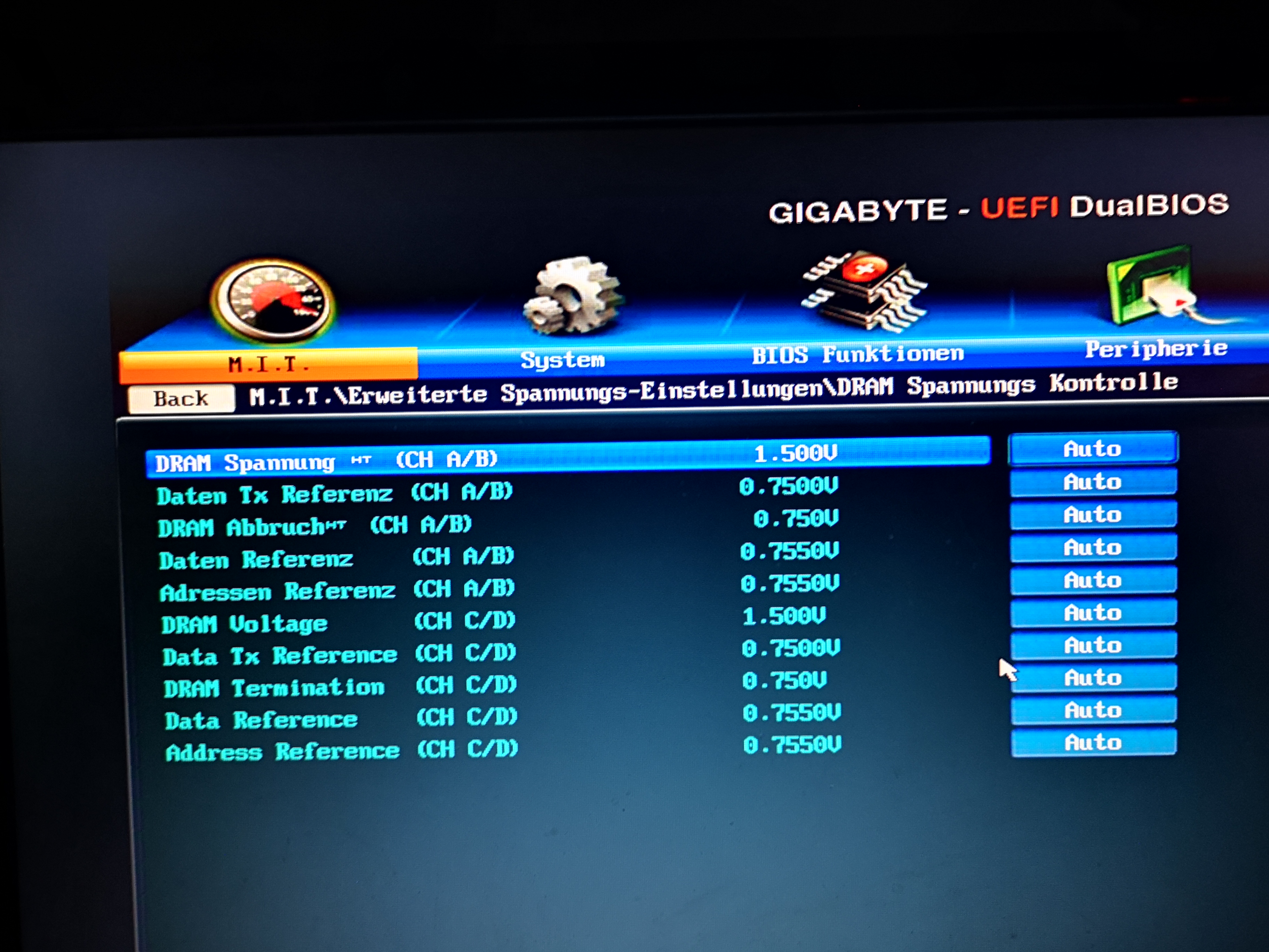

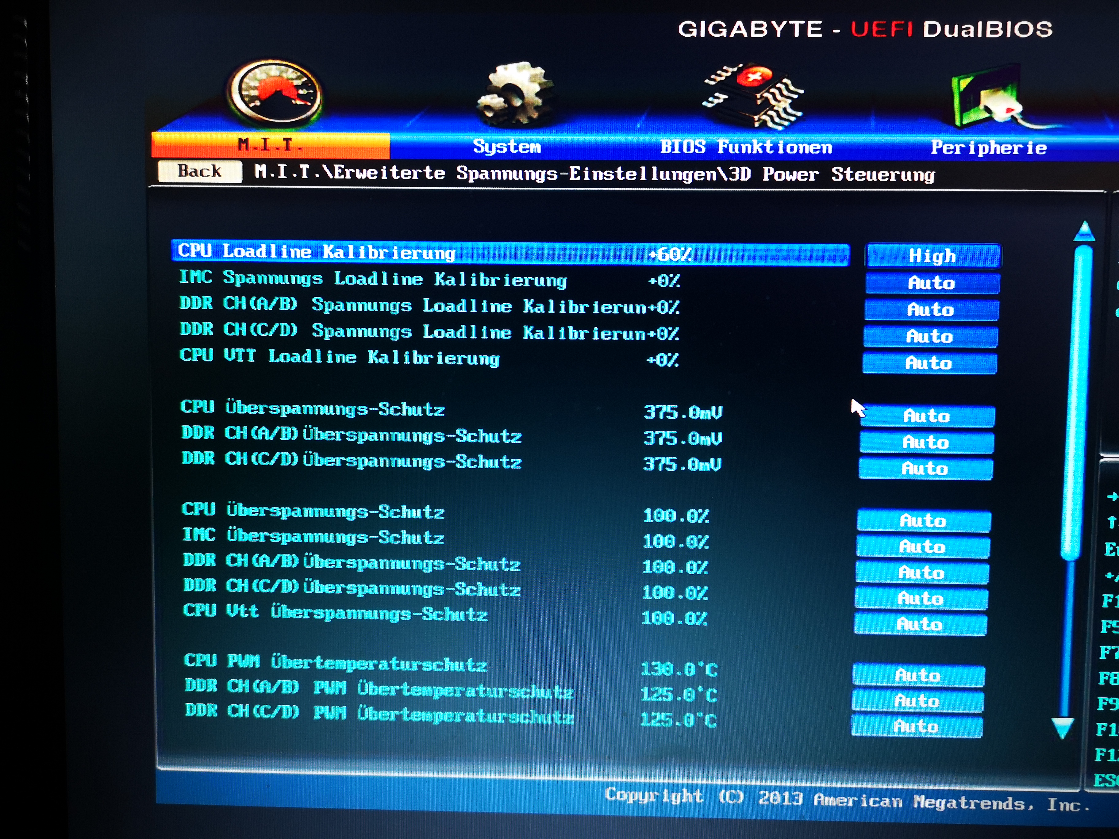

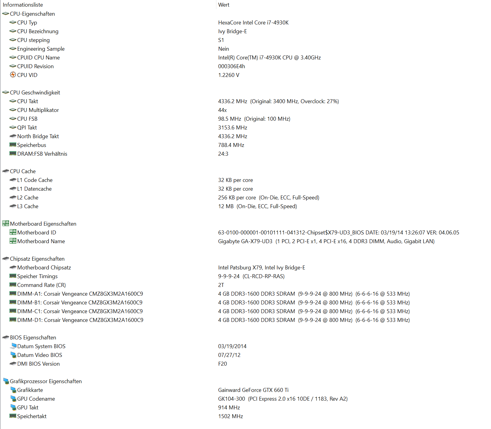

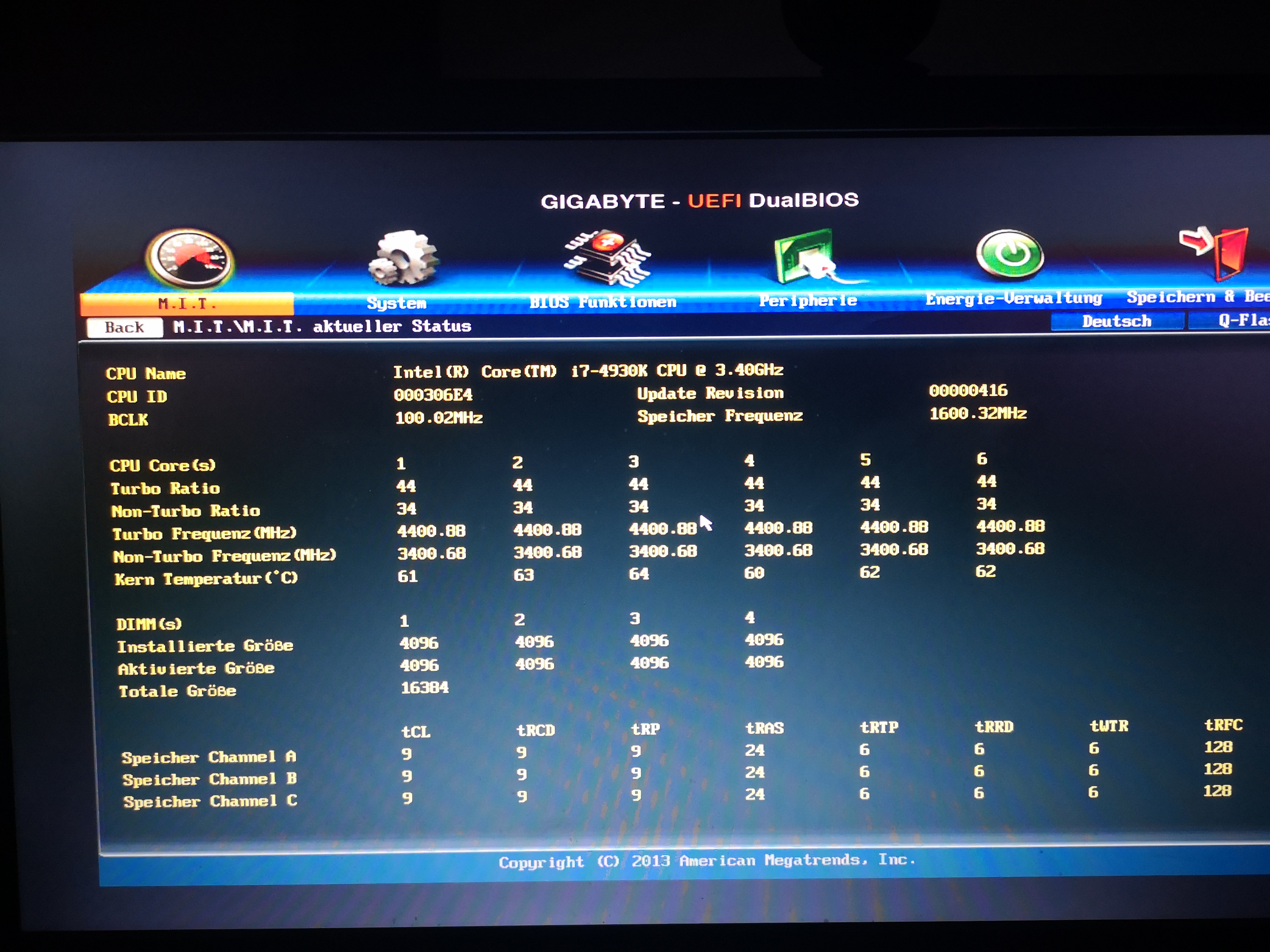

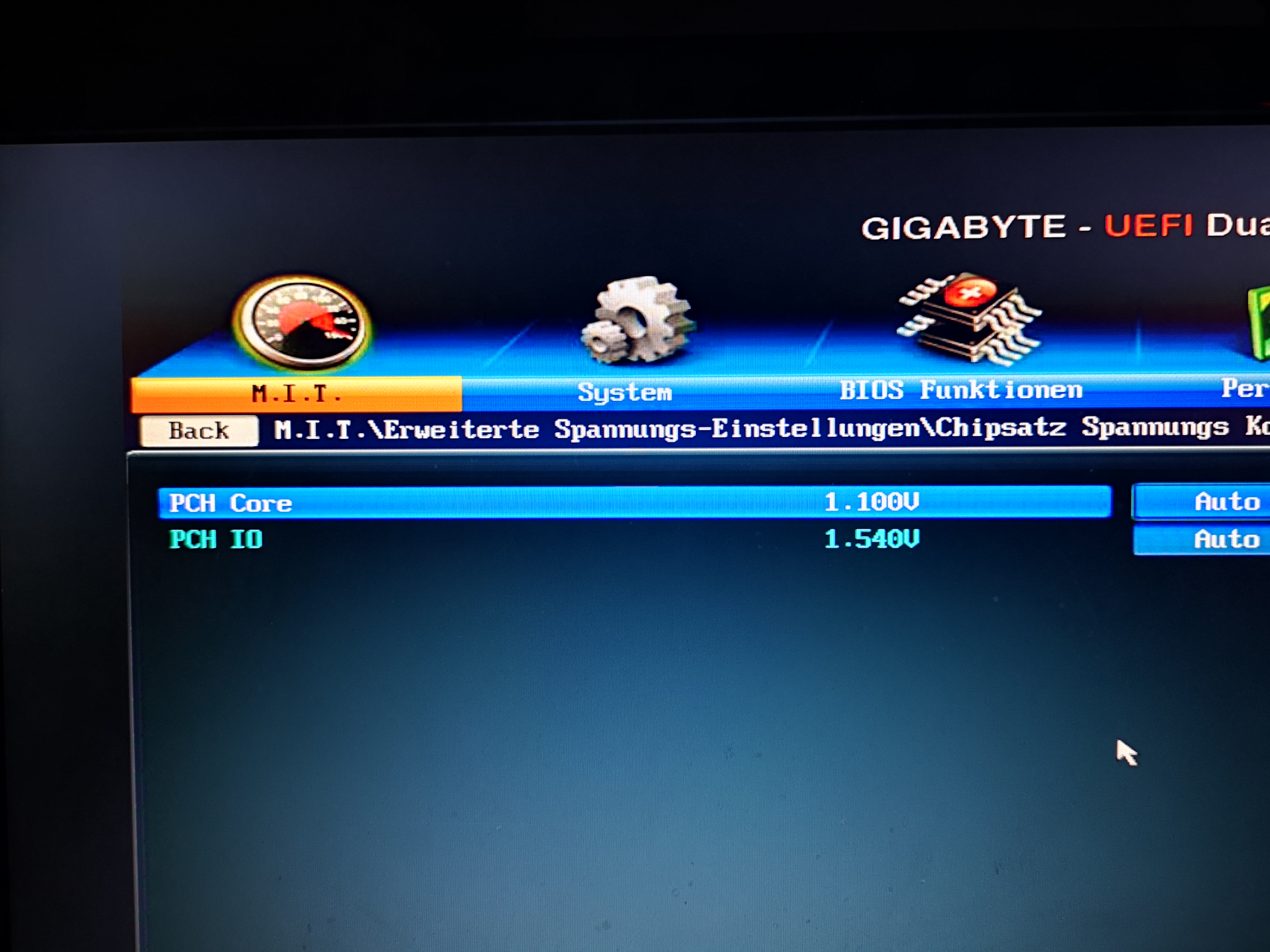

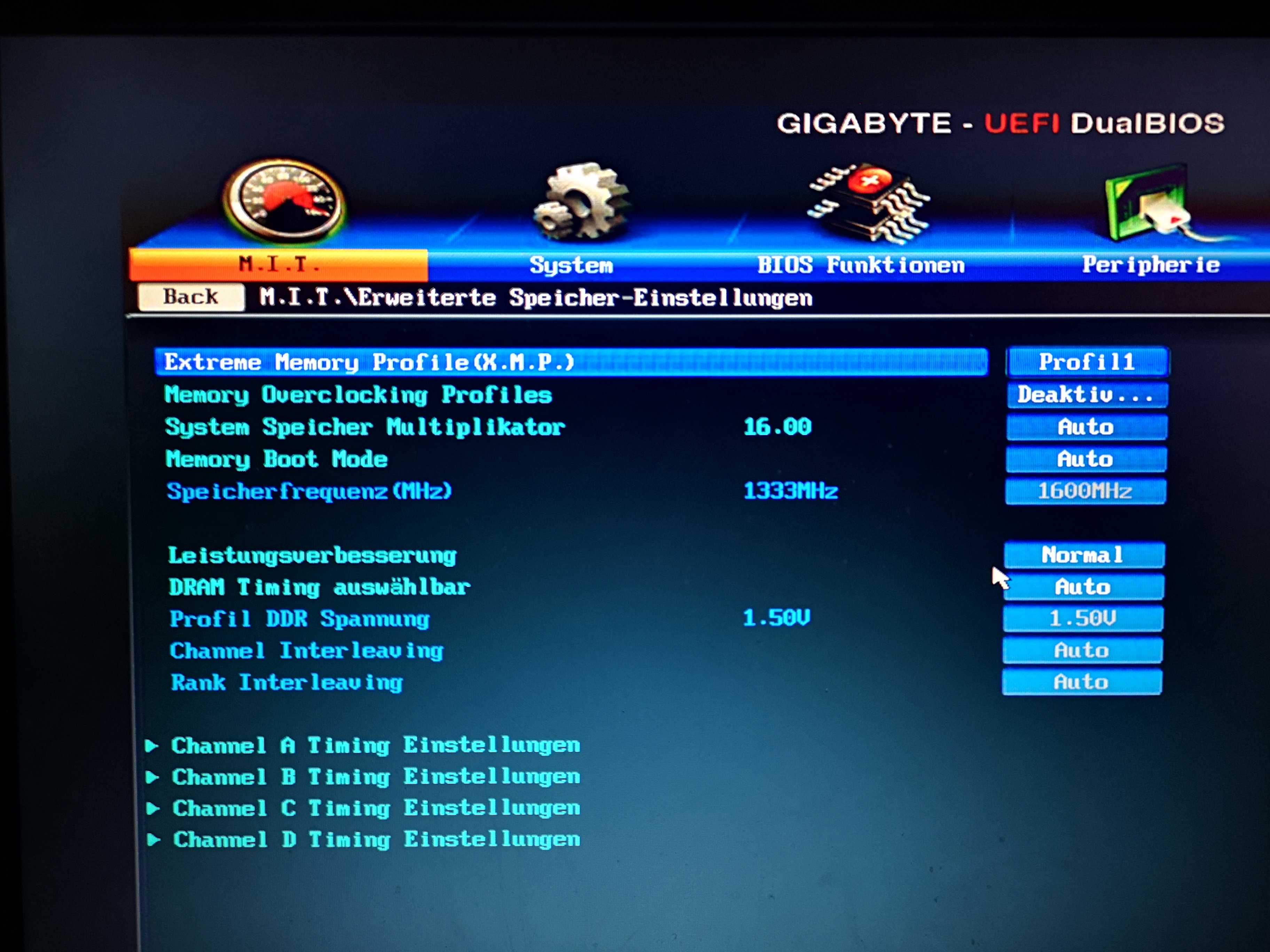

ich habe hier ein kleines Problem mit meinem Intel System. Ab und zu, so circa bei jedem 5 Cold-Boot, bekomme ich vom Bios eine Meldung das es einen Fehler beim Booten gab, und ich die Standard Einstellungen laden kann, bzw. im Bios Änderungen vornehmen kann. Ohne Änderungen im Bios startet er dann allerdings problemlos. Ich bekomme wirklich im laufenden System überhaupt nichts mit, was auf irgendein Problem deuten könnte.
Folgende Komponenten sind aktuell drin:
  • Gigabyte GA-X79-UD3, revision 1.1, mit letzem Bios F20
  • Intel i7 4930k@4,4ghz, darauf ein Sycthe FUMA 2
  • RAM Corsair Vengeance CMZ8GX3M2A1600C9 4x4GB, mit XMP auf DDR3-1600
Auf der Kiste läuft Windows 10 mit 20H1 Update, allerdings hat das Problem auch vorher schon bestanden. Auch das XMP war vorher nicht aktiviert, und der Fehler bestand bereits.
Ich habe mal einige Bilder im Bios gemacht, vielleicht fällt euch ja was auf. Nur von der Fehlermeldung habe ich keins parat, aber dort steht wirklich nur was von boot failure detected, und lässt einen defaults laden oder das bios betreten.

Hm also so ne Meldung hatte ich auch beim meinem 4790K/Asus Z87 ab und an mal. Gut war übertaktet aber selbiges was du beschreibst, einmal ins Bios und gut ist. Ob da sich iwas verschluckt kp. Overclocking has Failed zb. oder wie hieß die Meldung? Die kam selbst als ich noch nicht übertaktet hatte.
Die Loadlinekalibration haste aber Händisch gesetzt oder?Und die 60° im Bios sind auch nicht so Pralle, klar wird da nicht geregelt aber so ne Temperatur hab ich im Bios noch nicht gesehen bei nem Desktop.
Lade mal die Defaultwerte und mach XMP an auch die 130° bei Übertemperaturschutz von CPU/Ram scheinen sehr hoch gesetzt. Ist übertaktet ne? Dann vielleicht mal nen Gang runterschalten.
Jap genau diese Meldung meine ich.
Loadline habe ich selber gesetzt, hatte den Fehler aber auch schon als es noch auf Auto stand. Die 60° im Bios finde ich auch sehr seltsam, da sich die Werte für die Lüfter sehr ähnlich sind wie im windows idle und ich das so um 40° habe.
Ich habe tatsächlich so gut wie alles auf default, da ich mich letzte woche bei der Fehlermeldung verdrückt habe und den default geladen habe. Aber ich werde das mal probieren
Multi auf 44 ist nicht Default enbenso die Loadlinekalibration.
Das habe ich natürlich selber eingestellt, alles auf Stock gibt es diese Fehlermeldung nicht. Der PC lief seit 2013 @ stock, das OC mache ich erst seit Corona, endlich mal zeit und lust.
Ich hatte meine alten OC Einstellungen aus versehen wegen der Fehlermeldung auf default zurückgesetzt, und beim neu einstellen nur wenige Einstellungen angepasst. Soweit ich mich erinnere war das
  1. Multi auf 44
  2. Vcore auf 1,28V
  3. Loadline auf High
  4. Ram mit XMP auf 1600
Hab jetzt alles auf Stock, also ohne OC. Ist halt nur schwierig das Problem zu finden, da die Meldung halt nicht immer auftritt.
