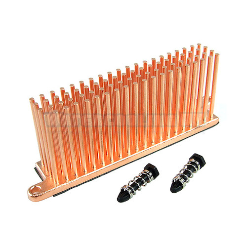

Also ich wette, die Mosfets sind glühend heiss, nachdem das Board drosselt. Wenns nicht am Energieprofil liegt, sinds zu 90% die Wandler.
Ich würd da nicht extran Board mehr für kaufen...die Mosfets liegen bei dir doch super nahe beienander..kannste richtig schön kleine heatsinks draufkleben. Luftzug wirk halt nur bedingt, wenn er kaum Angriffsfläche hat.
Wenn du zum test nen Lüfter direkt draufrichtest, hast du Gewissheit.
https://geizhals.de/enzotech-mos-c10-mosfet-kuehler-a479016.html?hloc=at&hloc=de
oder
bei mir würds gar nichts kosten...hab hier so viele alte Mainboardteile und Kühlkörper rumfliegen...

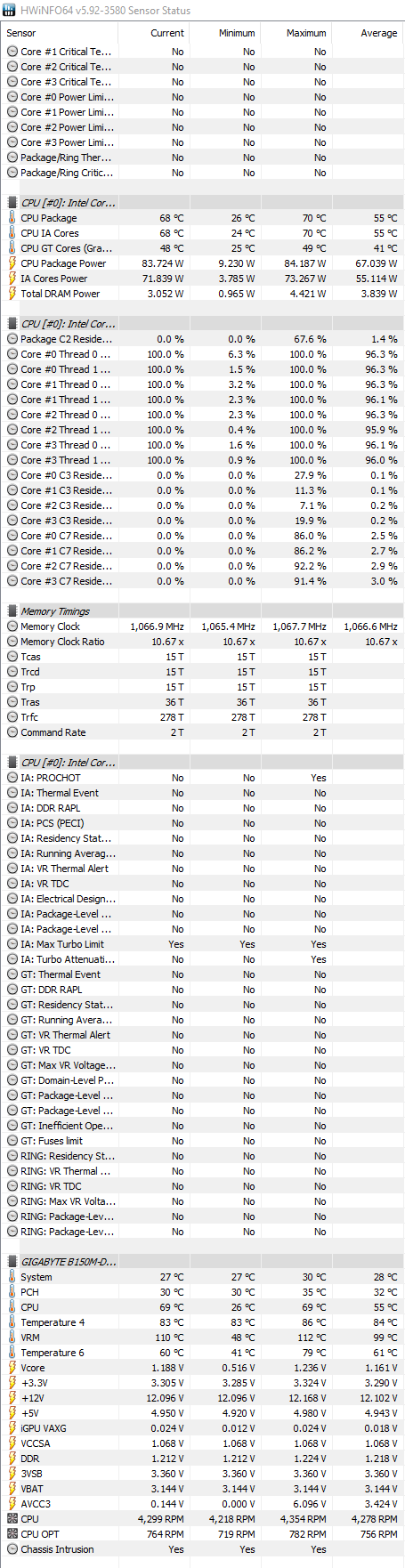

Hier die Sensoren aus HWInfo.
VRM 112°C , Ventilator draufhalten bringt leider gar nichts.
CPU Temp ist auch nach jedem Neustart anders, total merkwürdig.

na ja, wie schon oben gesagt...die luft hat keine "Angriffsfläche" ohne heatsink.
und das hast du jetzt erst gesehen, dass dein board die VRM temps anzeigt im HW Info :)

War also genau richtig. Probierst du es mit einem Kühlkörper oder wird es "einfach" ausgetauscht? Würde mich interessieren, ob die Temps dann ordentlich sinken.
Ich versuche es erstmal mit einem Kühlkörper, welchen mir @Base_Dussel freundlicherweise zur Verfügung stellt.
Wenn das nichts bringt, werde ich nicht drum rum kommen ein anderes Board zu verwenden.
