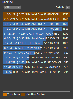

Bist du ganz sicher, dass auch immer 4,4 GHz anliegen und auch 100% stabil sind? Mein alter 6700K hat bei 4,5 GHz schon weitaus mehr Punkte [981] generiert als du hier wiedergibst.

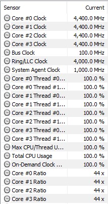

Hier mal ein ausschnitt aus hw info wärend des cinebenches.
So sieht das die ganze zeit aus...also keine drops bei auslastung oder takt.
