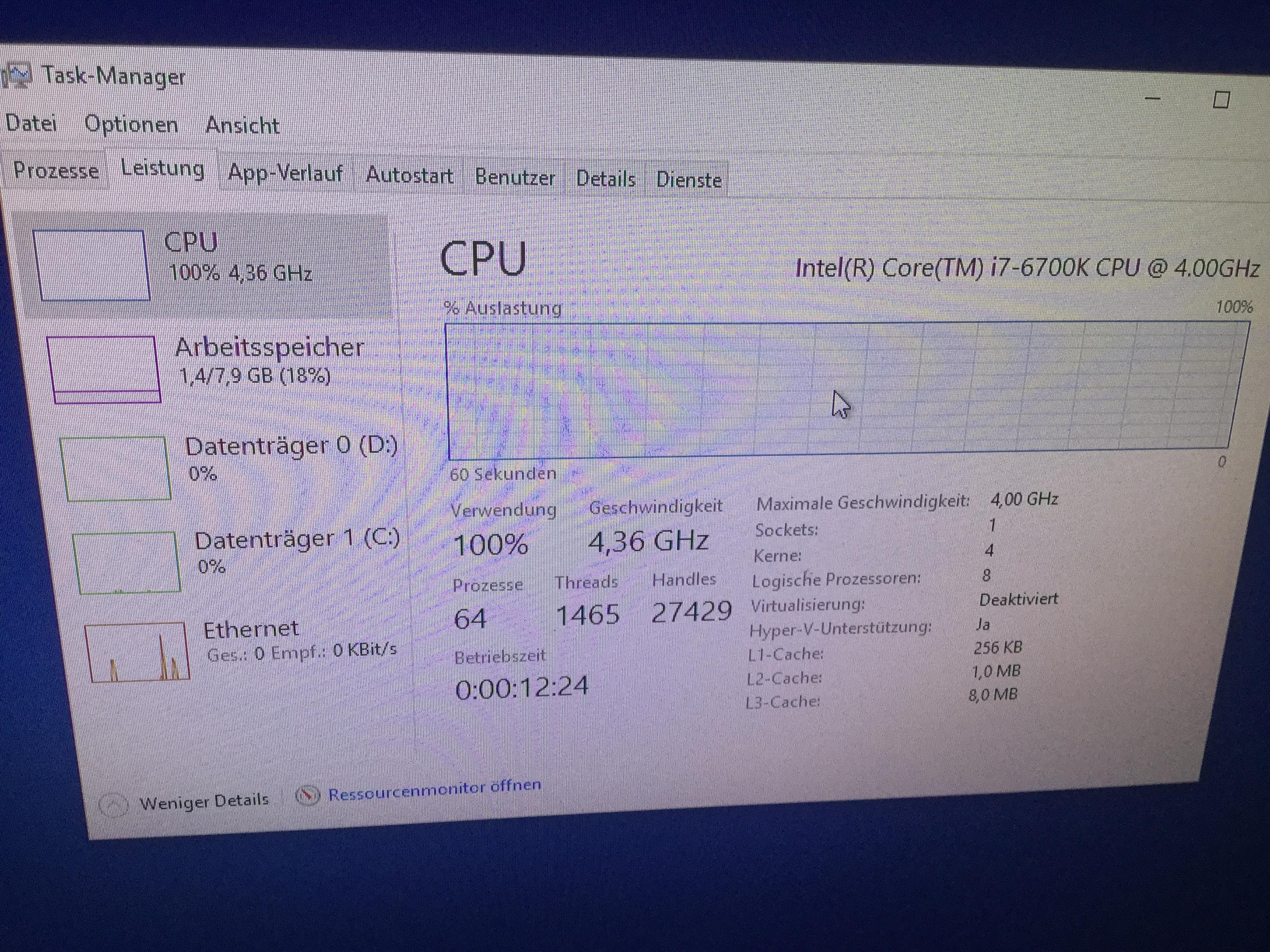

Hallo Leute,
habe gerade mein Pc aufgerüstet Mainboard;Asus Z170 Pro Gaming, CPU; i7 6700k.
Es läuft auch alles gut. Problem ist nur das der CPU konstant auf 100% läuft und das auf allen Kernen. Sogar der Takt läuft die ganze Zeit auf 4,34 GHZ.
Könnt ihr mir evtl erklären wodran das liegt ?

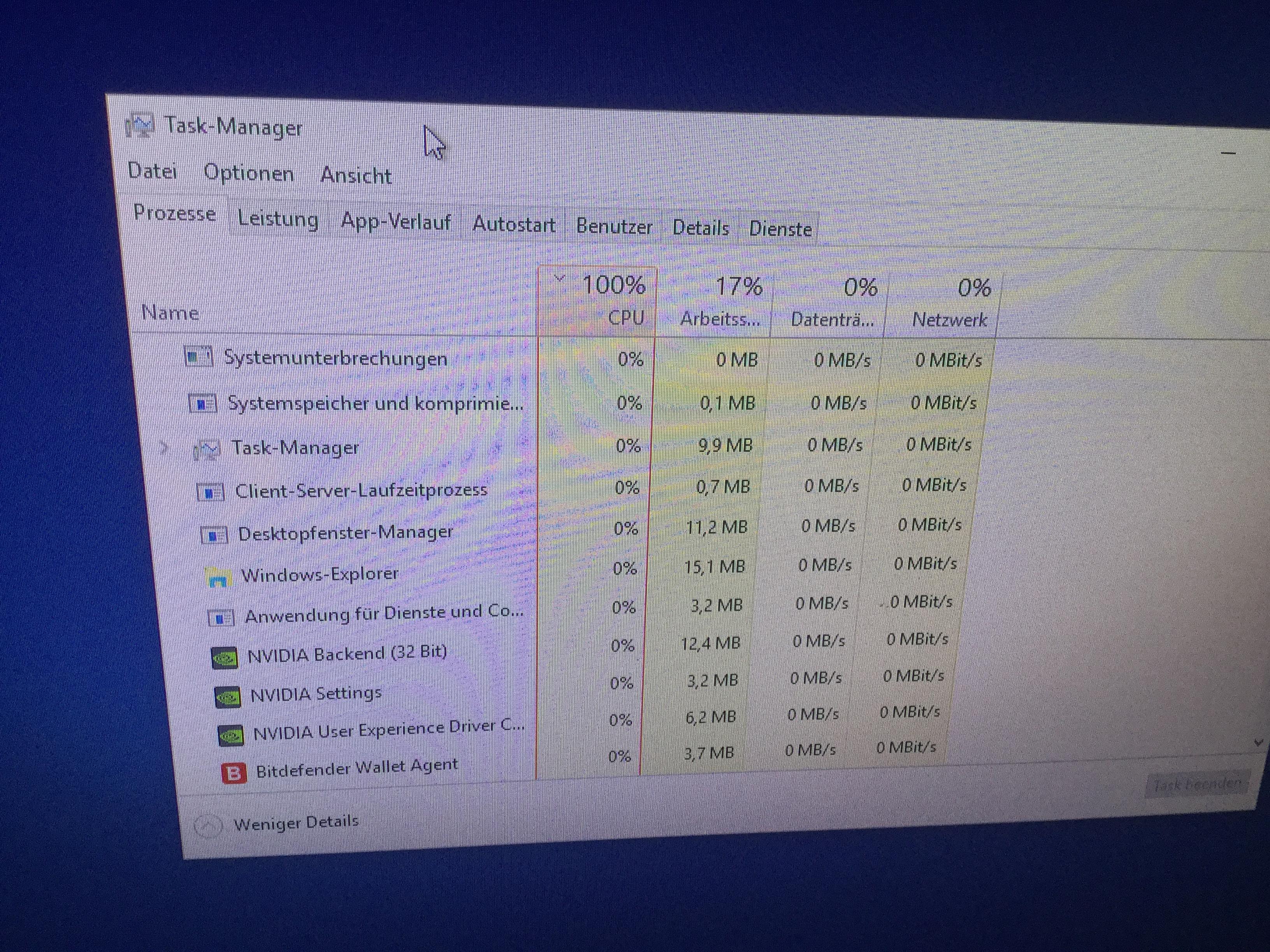

Nimm mal besser Process Explorer und schau auf die Interrupts. Hast du Windows neu installiert? Wenn nicht wahrscheinlich ein Treiberproblem.
Alle Treiber aktualisieren, Windows Updates beenden.... ?!

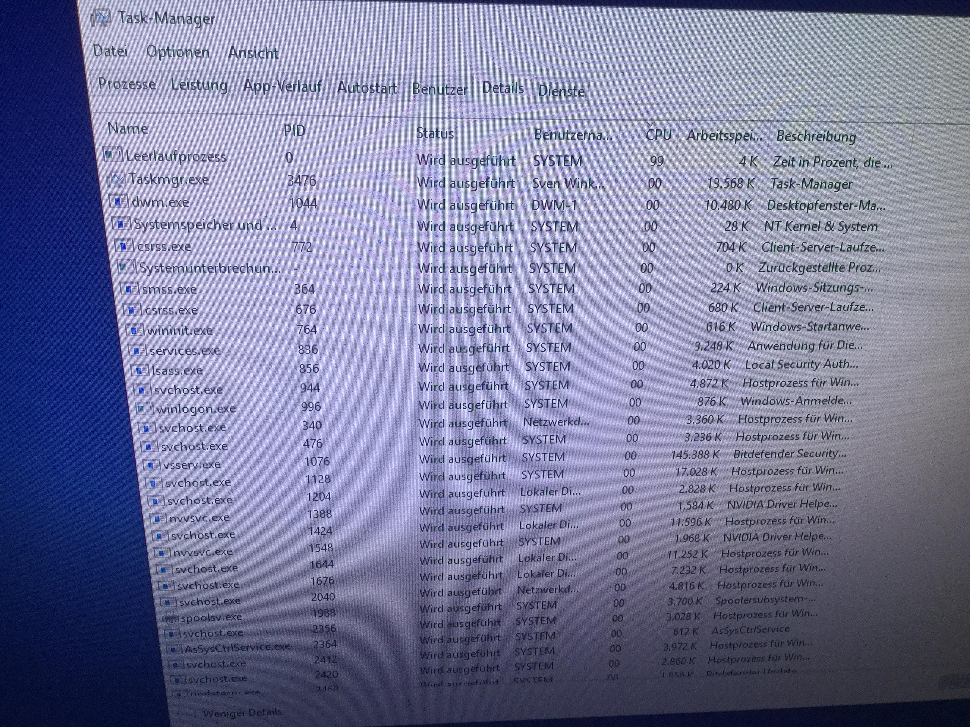

Im ersten Screenshot hat der Leerlaufprozess 99%. Sprich keine Last. Evtl. Anzeigenbug im Taskmanager?
In den Windows Energie-Einstellungen rumgespielt und es sofort vergessen?
Treiber wurden von der Mainboard CD installiert. Windows 10 war vor den Austausch schon drauf.
Bei einem Mainboardtausch installiert man eigtl. neu! (-> Treiberkonflikt!)
Habe ich auch schon gelesen. Wie komme ich zu den Einstellungen ?
Sprich Windows neu installieren ?
Systemsteuerung\Alle Systemsteuerungselemente\Energieoptionen
Stimmt wohl, man kann aber auch sämtliche Treiber deinstallieren, die das alte Mainboard betreffen, bevor man das neue einbaut, dann kommt es in aller Regel auch nicht zu irgendwelchen Treiberkonflikten.
Sachen ausgetauscht und einfach die Treiber von CD installiert. War wohl nicht so Klug.... Setze Windows jetzt nochmal Auf sprich formatieren und neu installieren.
Ich berichte ob es geklappt hat..
