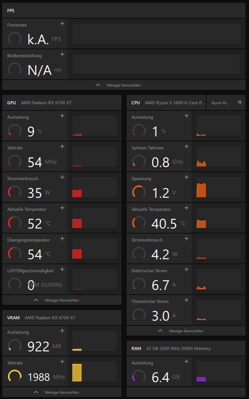

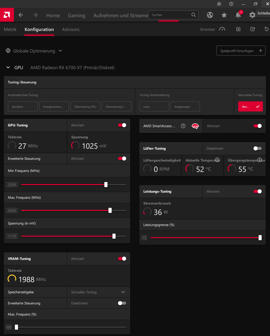

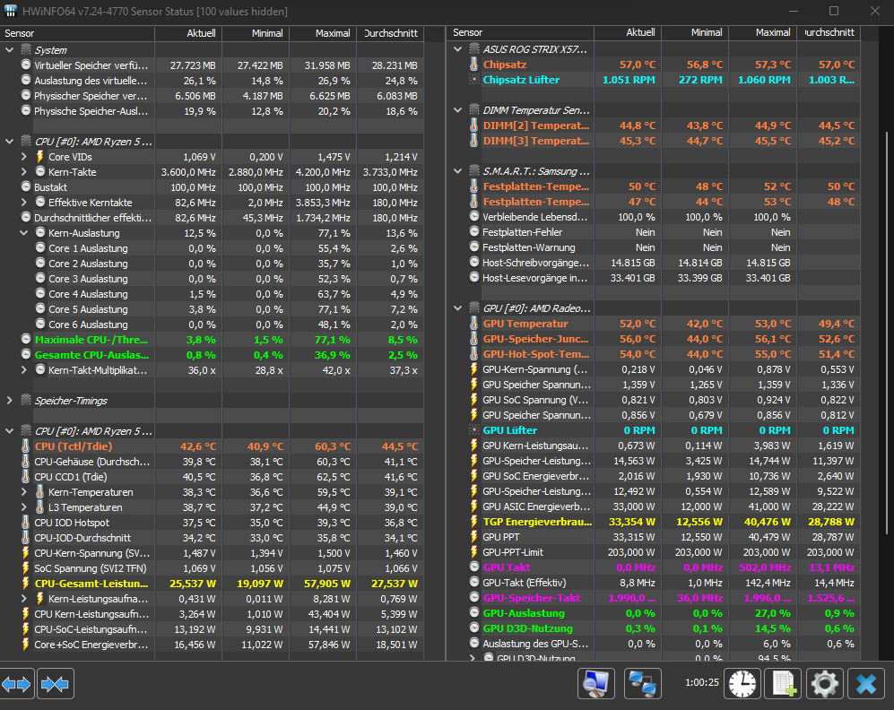

Also ich habe ein dual Monitor Setup wie oben beschrieben mit einem waagerechten Bildschirm und einem senkrechten. Mein Problem besteht darin, dass der Vram Takt meiner 6700 XT konstant bei ca. 2 GHz also am Maximum anliegt. Egal was ich mache also Office, Gaming, Idle etc. es liegen konstant etwa 2 Ghz an. Es gibt Schwankungen zwischen 1988 bis glatt 2000 etwa. Dies sind aber die normalen Full Load Schwankungen zurückzuführen, weshalb Ancient Gameplays ja auch empfiehlt manuell den Takt um 12 Mhz zu heben um immer konstant mindestens 2 Ghz zu haben. Vorweg das Problem besteht seit Anfang an also seit Einbau. Seitdem wurde der PC schon einmal neu aufgesetzt und alles. Sprich dieses VRAM Takt Problem besteht mit AMD Treiber, Ohne AMD Treiber, Im nagelneu aufgesetzten Zustand als auch mit Undervolting und auch im Normalen Zustand. Mit diesem Problem einhergehend natürlich auch solide 30 Watt Stromverbrauch im idle was natürlich auch zu Temperaturen von ca. 50 Grad im idle führt. FunFact, wenn ich ein YT Video oder Netflix auf dem Hauptmonitor im Vollbild schaue und die Maus auf den Zweitmonitor ziehe Taktet solange die Maus nicht bewegt wird der Vram Takt auf 36-400 Mhz runter also normale Werte und der Stromverbrauch sinkt auf 12-18 Watt. Wichtig Screenshot 15 die niedrigen Werte kamen in der beschriebenen Situation auf YouTube Zustande. Achja ich habe die Treiberversion 22.6.1 also die neuste.

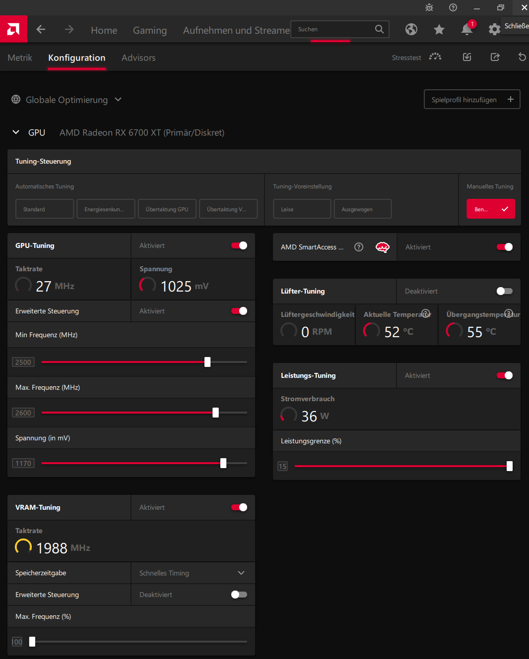

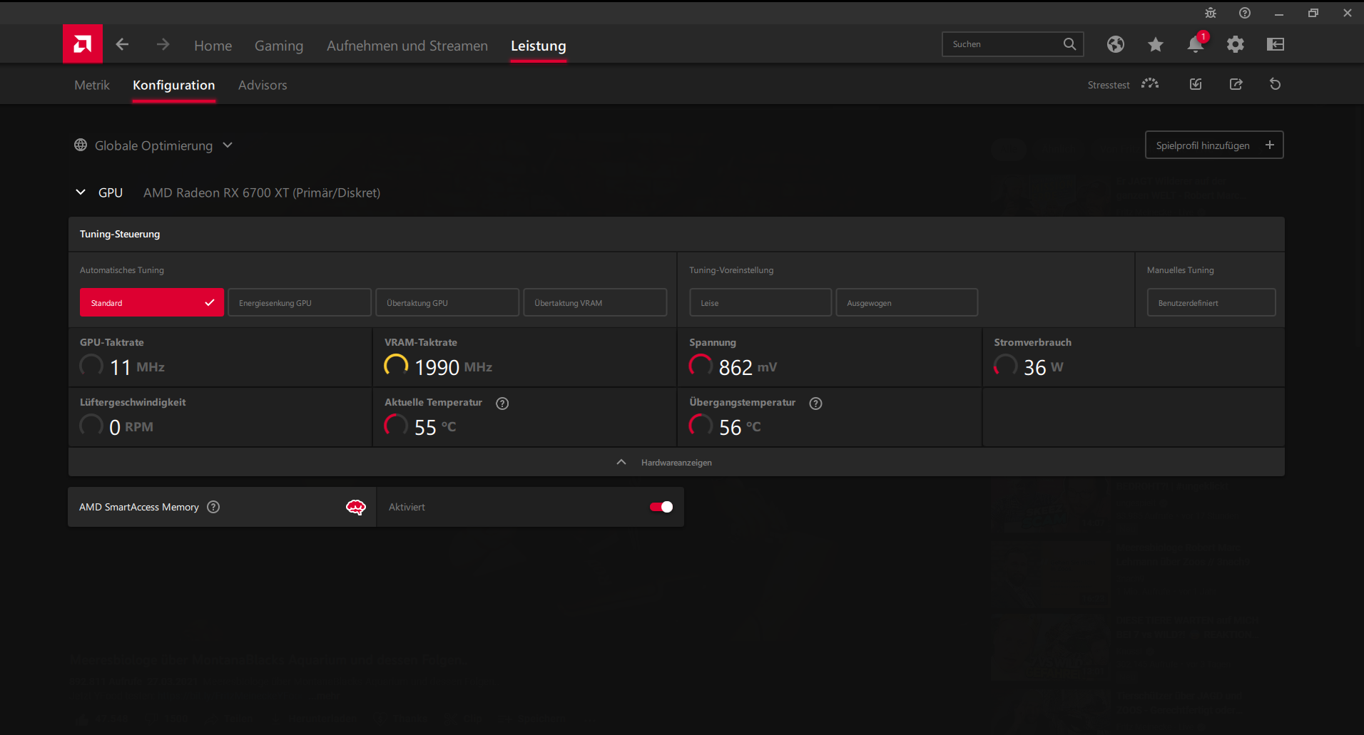

Gpu-Tuning und die Erweiterete steuerung ausschalten, danach sollte die karte wieder "normal" funktionieren.

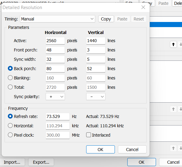

Hi, meine 6700xt läuft prima. Nur mein AOC 32 Zoll auch mit 75 mhz machte die Probleme mit dem Takt des VRAM, allerdings nur ein Monitor-Setup. Ich konnte mit diesen Einstellungen im CRU, dass Runtertakten des VRAM ohne Farbreduzierung und Standby Problem, ermöglichen. Der Monitor schaffte nur mit einer maximalen Pixelclock 300 zu laufen, deswegen musst ich die 75 khz auf 74 reduzieren.
Habe die genannten Einstellungen nicht aktiv und meine Gpu (6700xt) taktet nicht so hoch.
Daran liegt es leider nicht. Auch, wie aber schon beschrieben, im kompletten Standard Modus besteht dieses Problem. Siehe Screenshot.
Das habe ich jetzt schon paar mal gelesen da muss ich einmal ganz "doof" fragen, ist das ein Programm oder eine interne application von Windows ?
