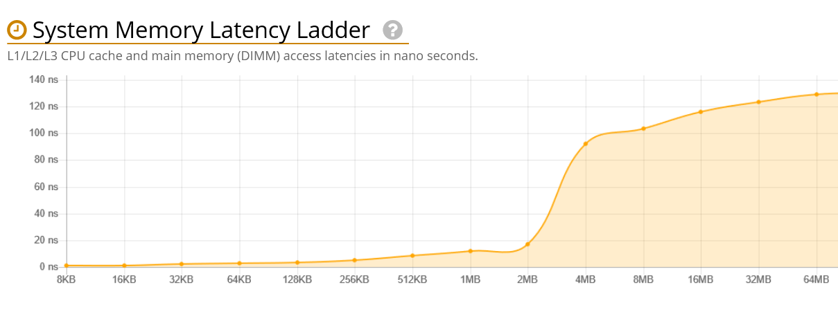

Deine CPU scheint ein Problem zu haben. Wenn ich mir dies ansehe, sieht man dass ein Problem beim L3 Cache vorhanden ist.

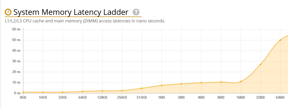

Normal sollte es so aussehen.

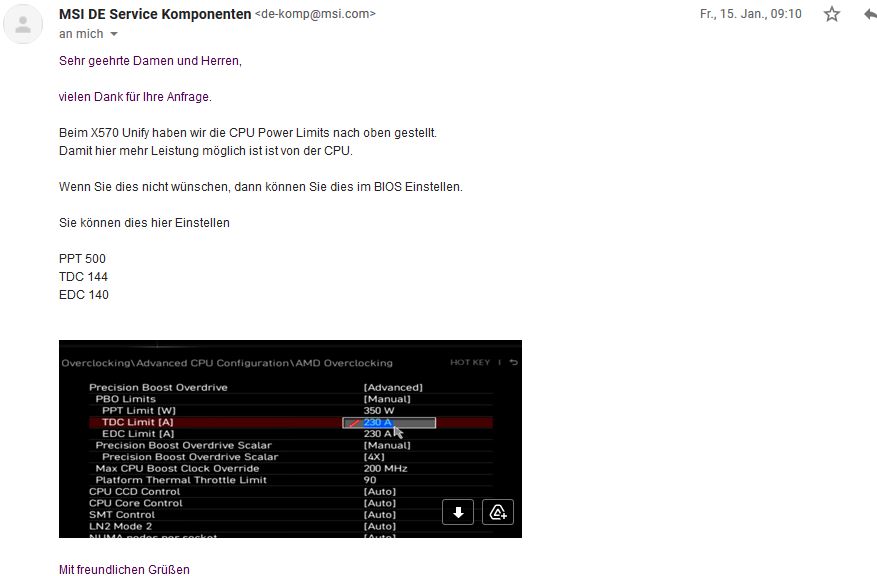

Ich hatte ein ähnliches Thema: Von MSI gab es damals folgende Antwort ( mein EDC Wert - Ryzen 3900x - lag dauerhaft bei über 160% ). Vielleicht hilft das..
Liebe Grüße,
Micha
