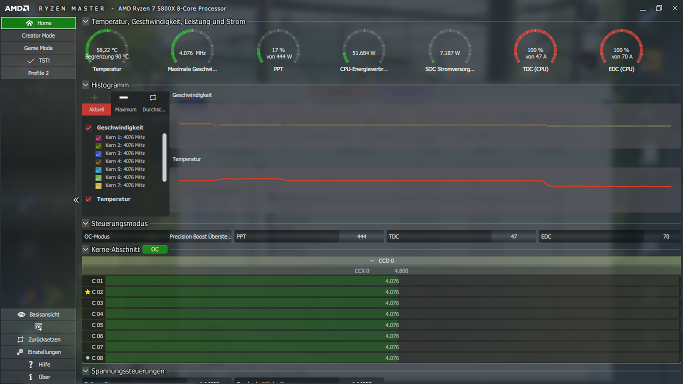

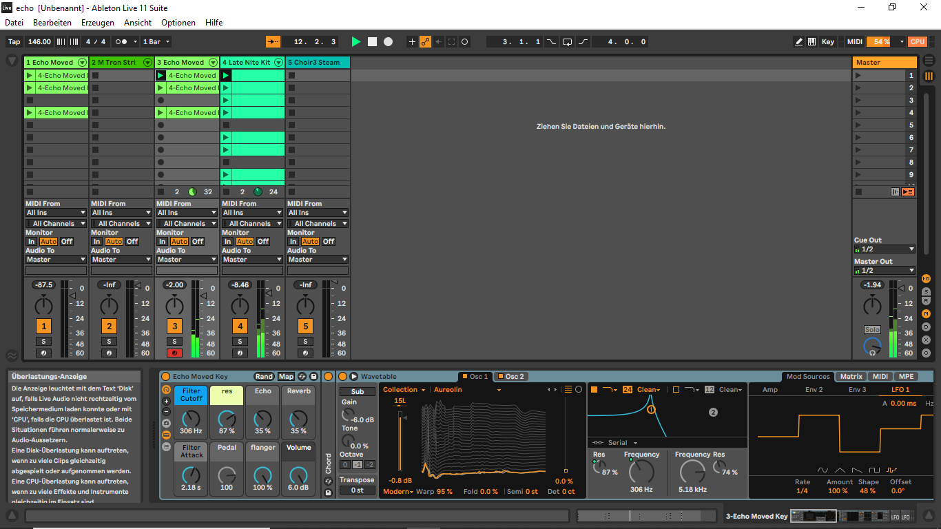

Ich habe mir seit kurzem einen neuen PC zusammengebaut und nun das Problem, dass er nicht richtig läuft. In z.B: Ableton stürzt der Rechner fast schon nach zwei Instrumenten ab, was eigentlich überhaupt nicht sein darf... (im Bild oben rechts und die Info unten links)
Zuerst hatte er Bootschwierigkeiten wobei im Wechsel die CPU und die DRAM - Leuchte leuchteten.
Habe dann ein BIOS update gemacht sowie neue Treiber installiert und damit das Leuchten-Problem gelöst.
Allerdings läuft Ableton immer noch nicht... ein Freund hat genau das selbe Setup und bei ihm funktioniert Ableton relativ einwandfrei, also liegt es schonmal nicht Primär am schlechten NT (Mir ist es bereits bewusst, ich hole mir ein Neues). Mein Freund hat weit bessere Ergebnisse mit der selben Hardware erzielt, irgendwas stimmt also nicht!
Vor allem möchte ich den katastrophalen EDC (CPU) - Wert angepasst bekomme, mit der Hoffnung, dass es dann klappt...
Brauche dringend Hilfe:D:D:D

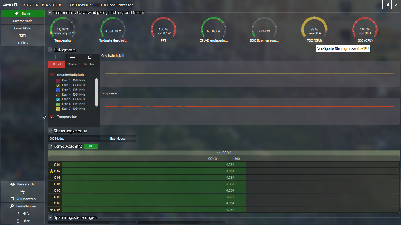

Habe ich gerade mal versucht...
Habe alles testweise mal auf die niedrigsten Einstellungen gepolt und es wurde sogar schlimmer...
Das ergibt nun wirklich keinen Sinn mehr...

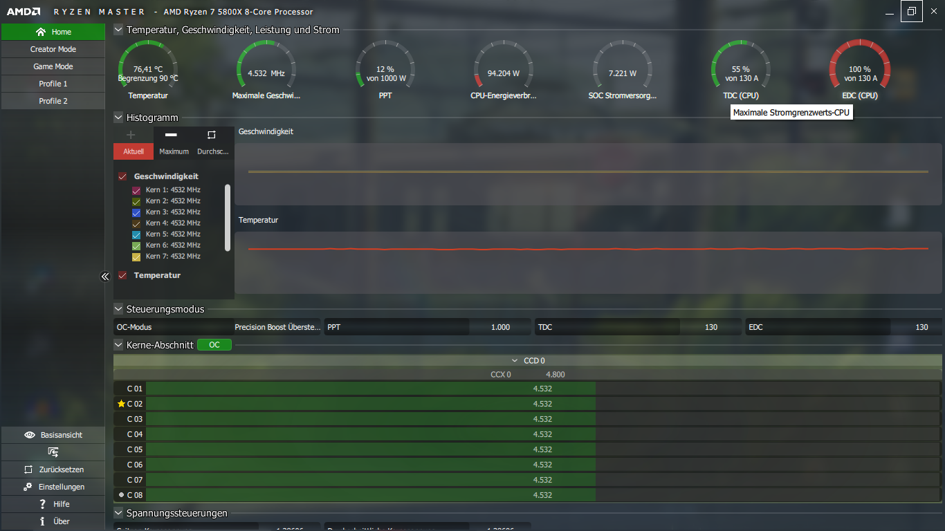

Olah, pbo deaktiviert, dohc/xmp überprüft ob auch die Spannung angehoben wurde beim automatisch anpassen. Mal ordentlich Temp messen mit HWInfo64 z.b. und nochmal posten.
dein powertarget steht auf 444W, da ist pbo immer noch aktiv. lass doch einfach mal alles auf stock laufen.

Im Eco-Modus sieht alles super aus, solange kein Programm geöffnet ist.
Alle Kerne Schlummern und auch der EDC Wert ist schön klein.
Öffne ich dann irgendein Programm, sehe ich wie sich sofort alle Kerne wieder aktivieren und relativ schnell ohne, dass etwas passiert Taktraten von 4,2 Ghz erreicht werden und auch EDC sowie TDC wieder auf 100% gehen. (Im Eco Modus!!!) - sieht auch alles sehr ruckelig aus, das kann eigentlich alles nicht sein...
Allein wenn ich die Maus nur Bewege steigt der CPU Verbrauch von 4 (wenn nichts passiert) auf 18 Watt...
Benchmark Tests sind im Vergleich mit meinem Freund deutlich schlechter.

Welche Version von Ryzen Master benutzt du ? Die aktuellste? Bios auf Default Werte setzen.
Resette mal dein BIOS und probiers erneut, lass erstmal alles auf Standard und danach kannste die Einstellungen wieder anpassen.
