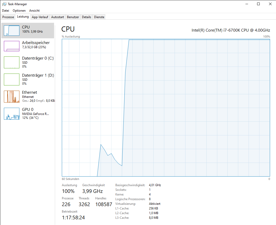

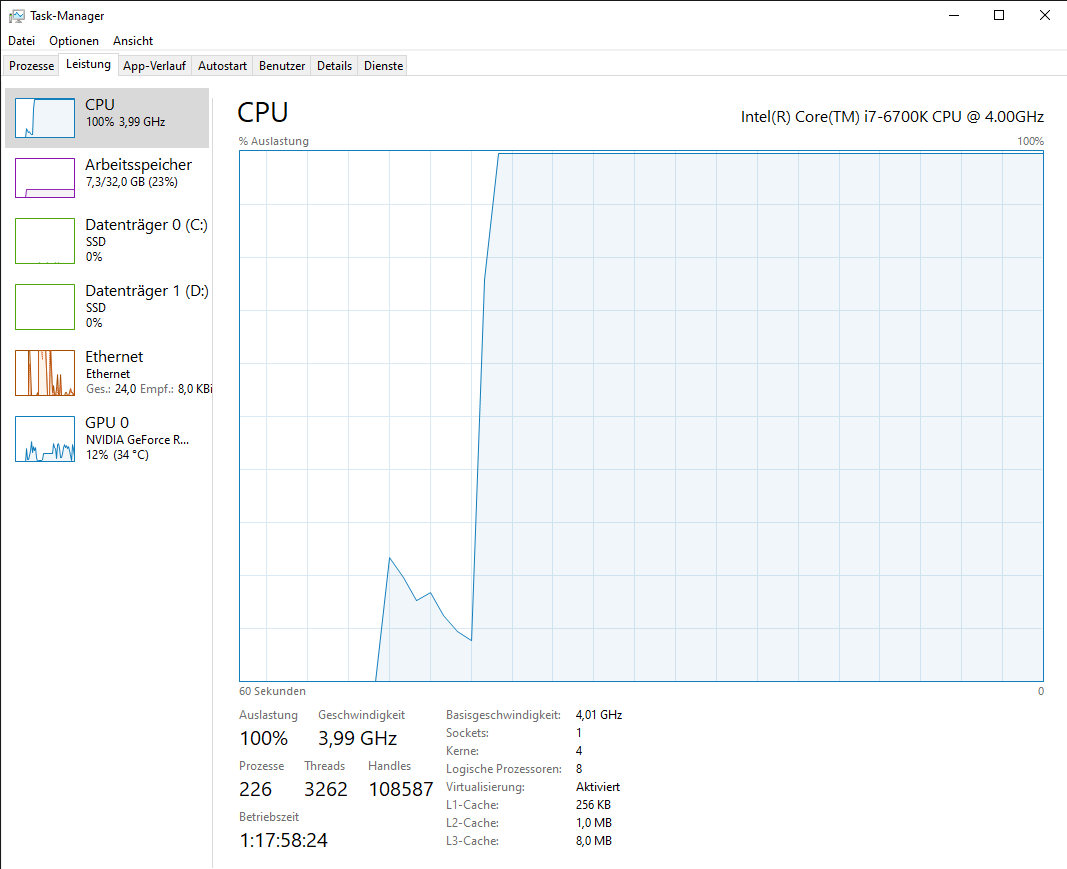

Hallo,Meine cpu bleibt trotz 100% Auslastung nur bei 3,99Ghz.Chipset treiber und bios sind aktuell.Intel turbo boost ist im bios ist aktiviert.Danke für eure hilfe

Der Allcore Takt ist im allgemeinen niedriger als der Singlecore Boost Takt, das ist dir schon klar? ;) Um bei 100% Auslastung, also voller Auslastung aller Kerne, einen höheren Takt zu bekommen musst du das im BIOS oder per Intel XTU schon selbst einstellen. Das entspricht dann Übertakten und muss nicht zwingend funktionieren, nur so als Info.

Passt doch. 4,2Ghz ist die maximale Turbofrequenz eines einzelnen Kerns
Das sollte so korrekt sein. 4200Mhz wenn ein Kern belastet ist, 4000Mhz wenn alle vier Kerne belastet sind.
Lass mal eine Last laufen, die nur einen Kern belastet (z.B. Cinebench oder SuperPi 32M) und schau was passiert.
Rein aus dem Kopf behaupte ich einmal, dass auf allen Kernen 4,4 bis 4,6GHz möglich sein könnten, was jedoch einer Übertaktung entspräche. Diese ist auf einem B250m-Mainboard nicht freigeschaltet; es wäre ein "Z"-Mainboard notwendig.

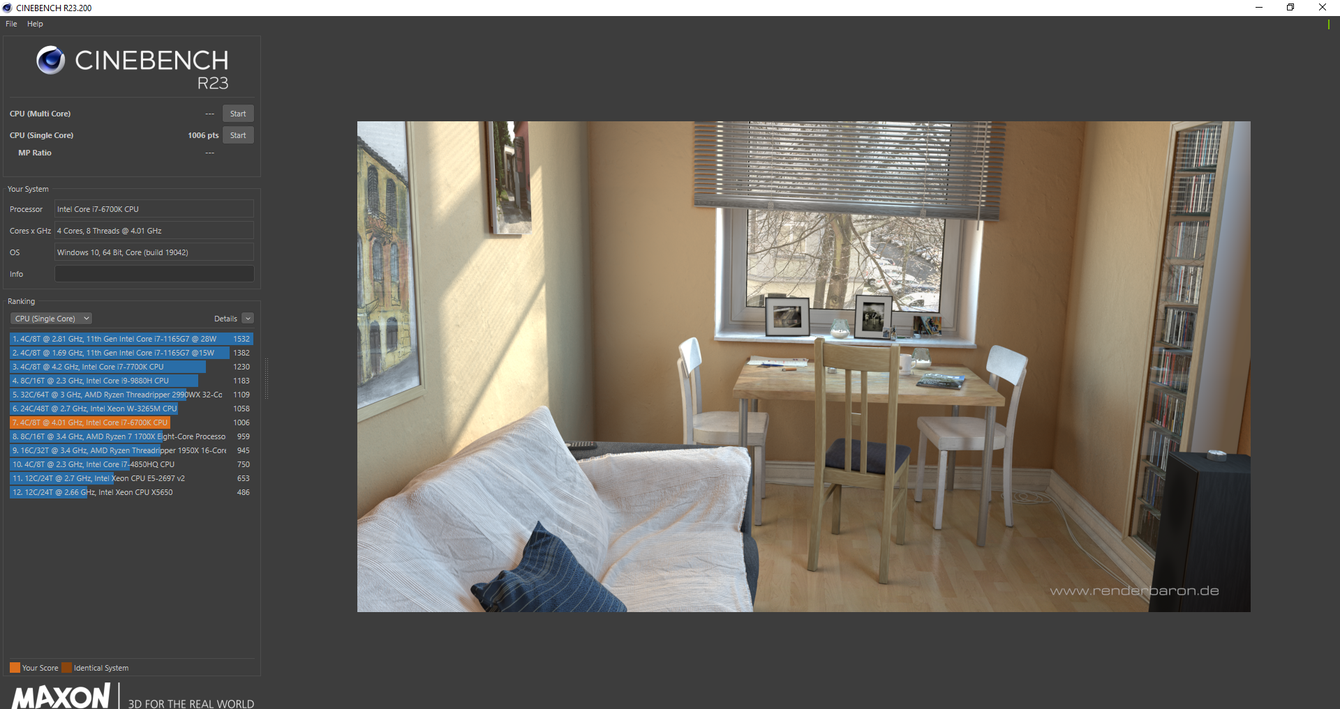

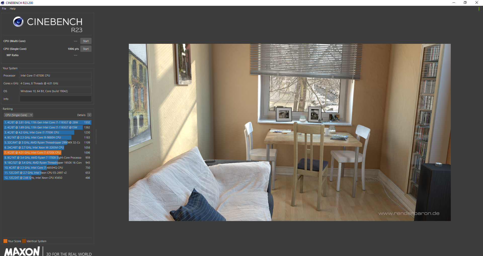

Übrigens kam das heraus

Die Leistung laut R23 ist in Ordnung. Übertakten kannst du die Plattform nicht nennenswert und bringen würde es herzlich wenig. Wie schon gesagt macht der Flugi derzeit einfach jeden Rechner platt.
