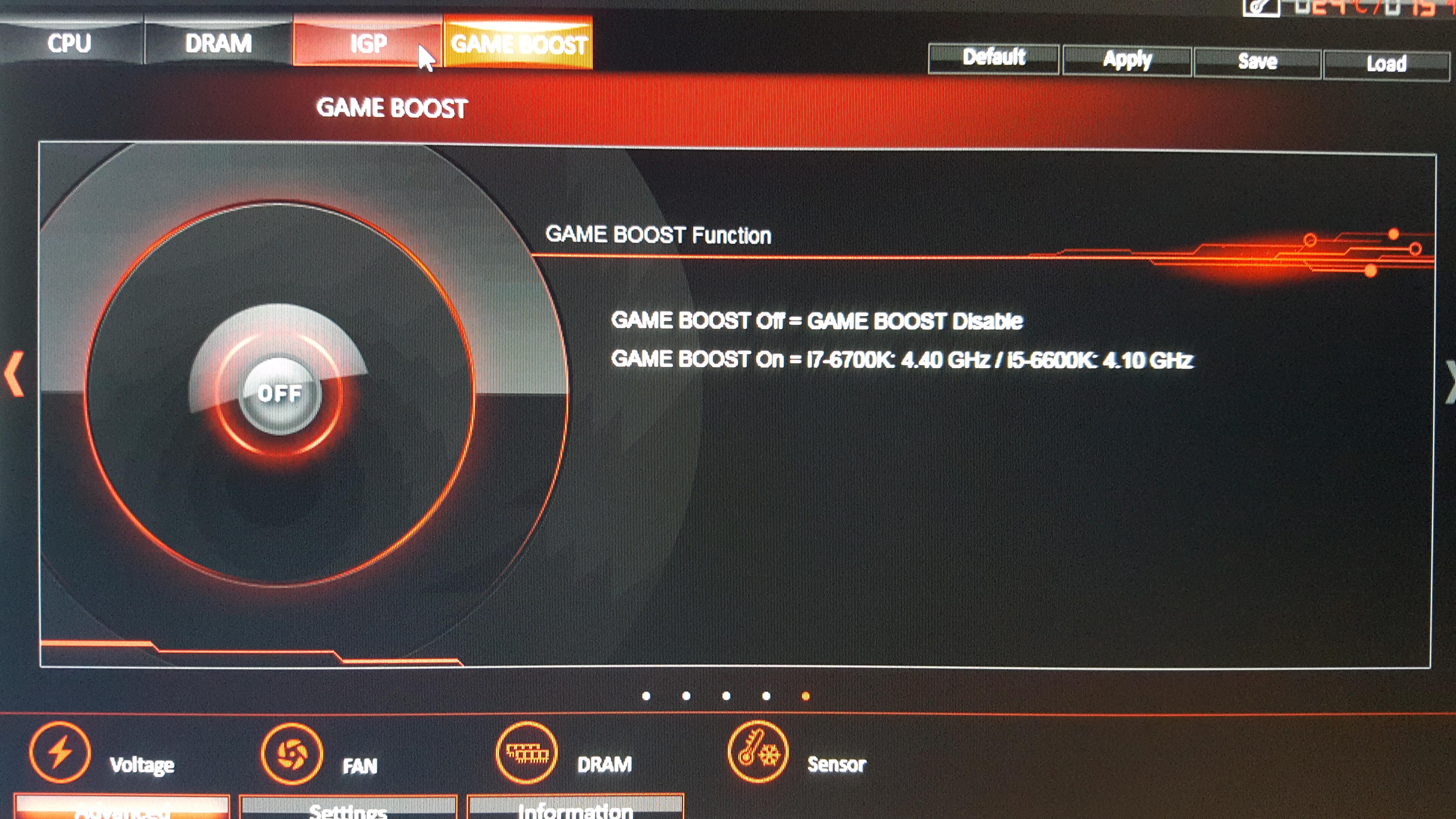

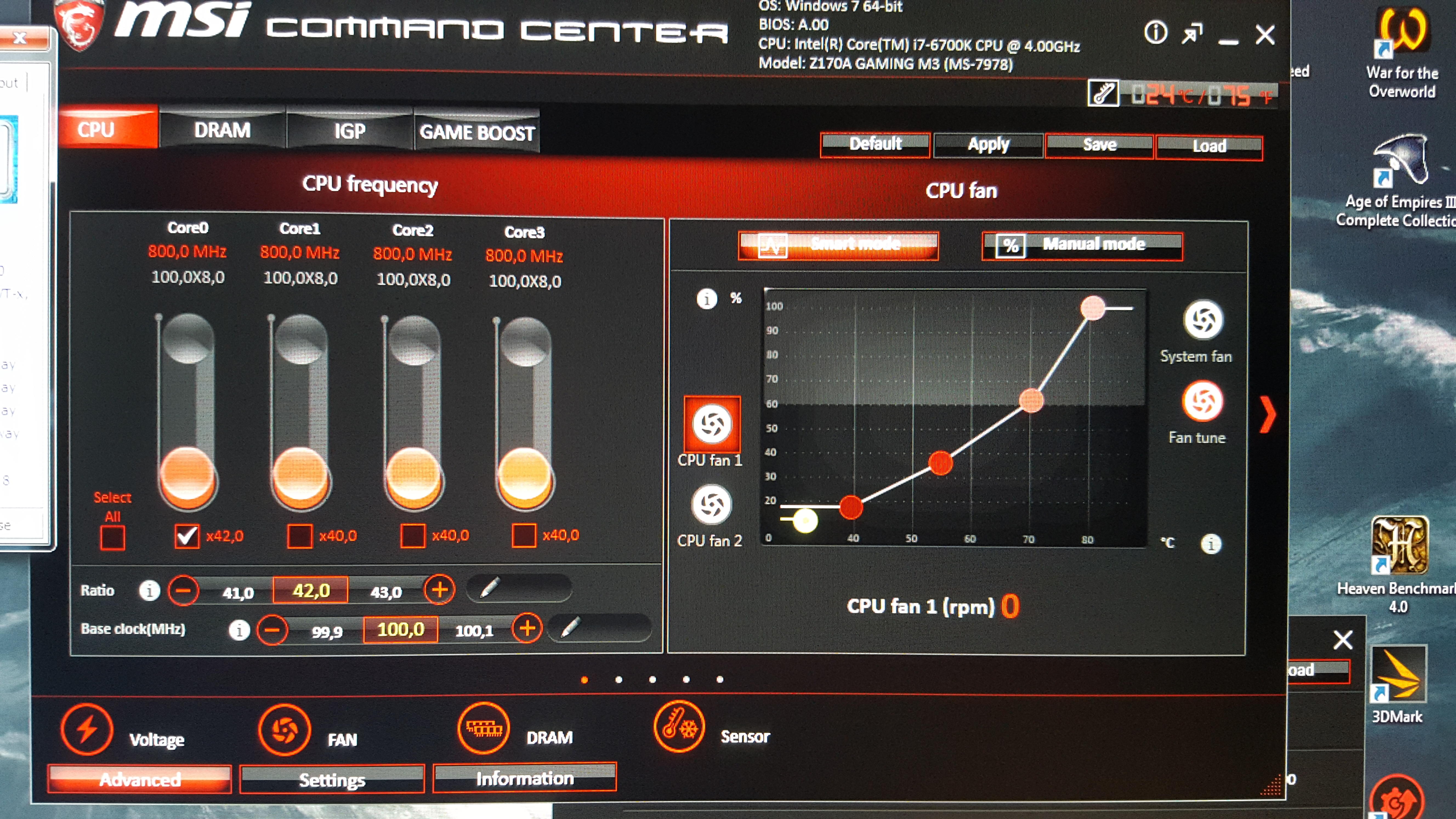

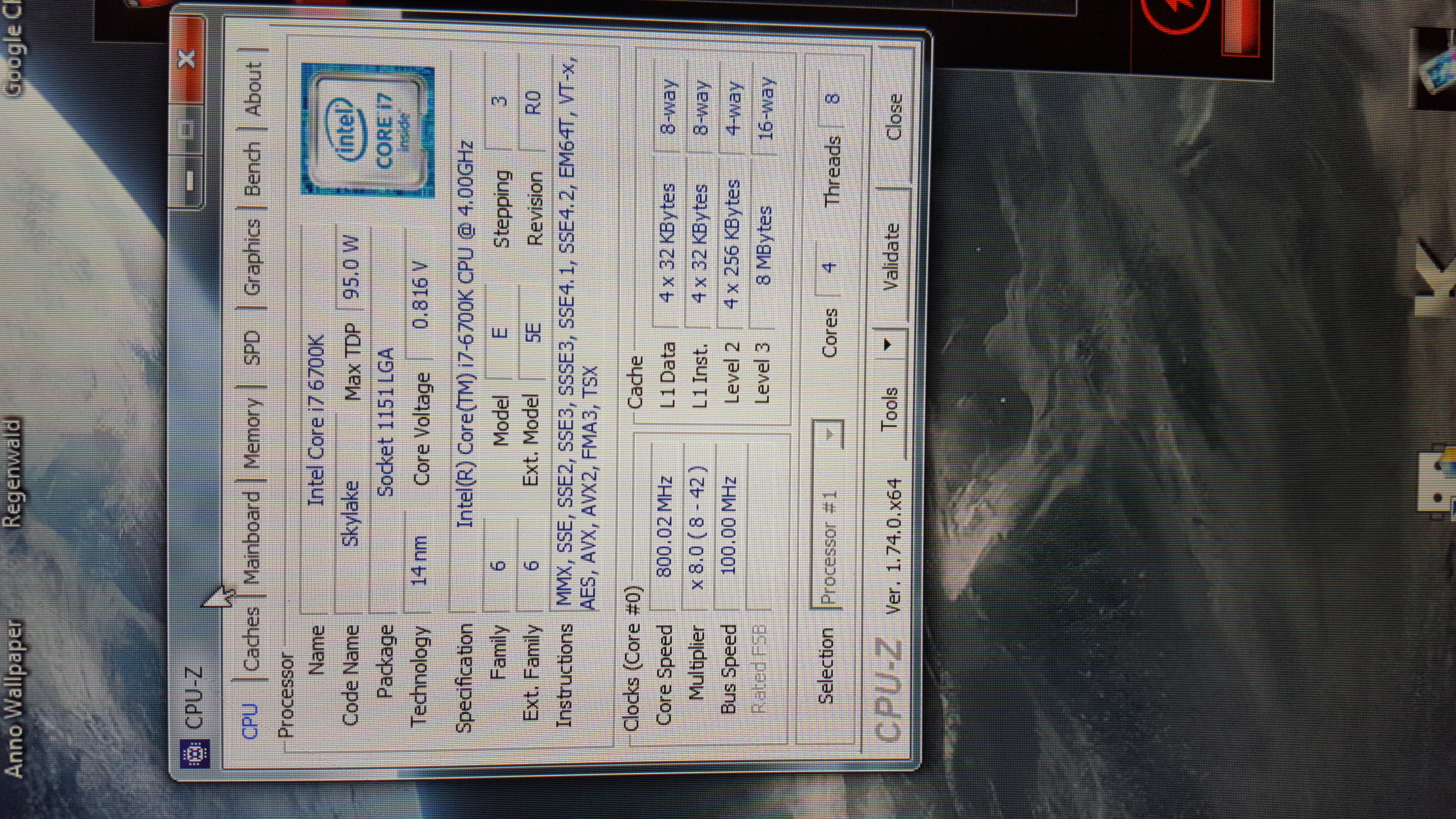

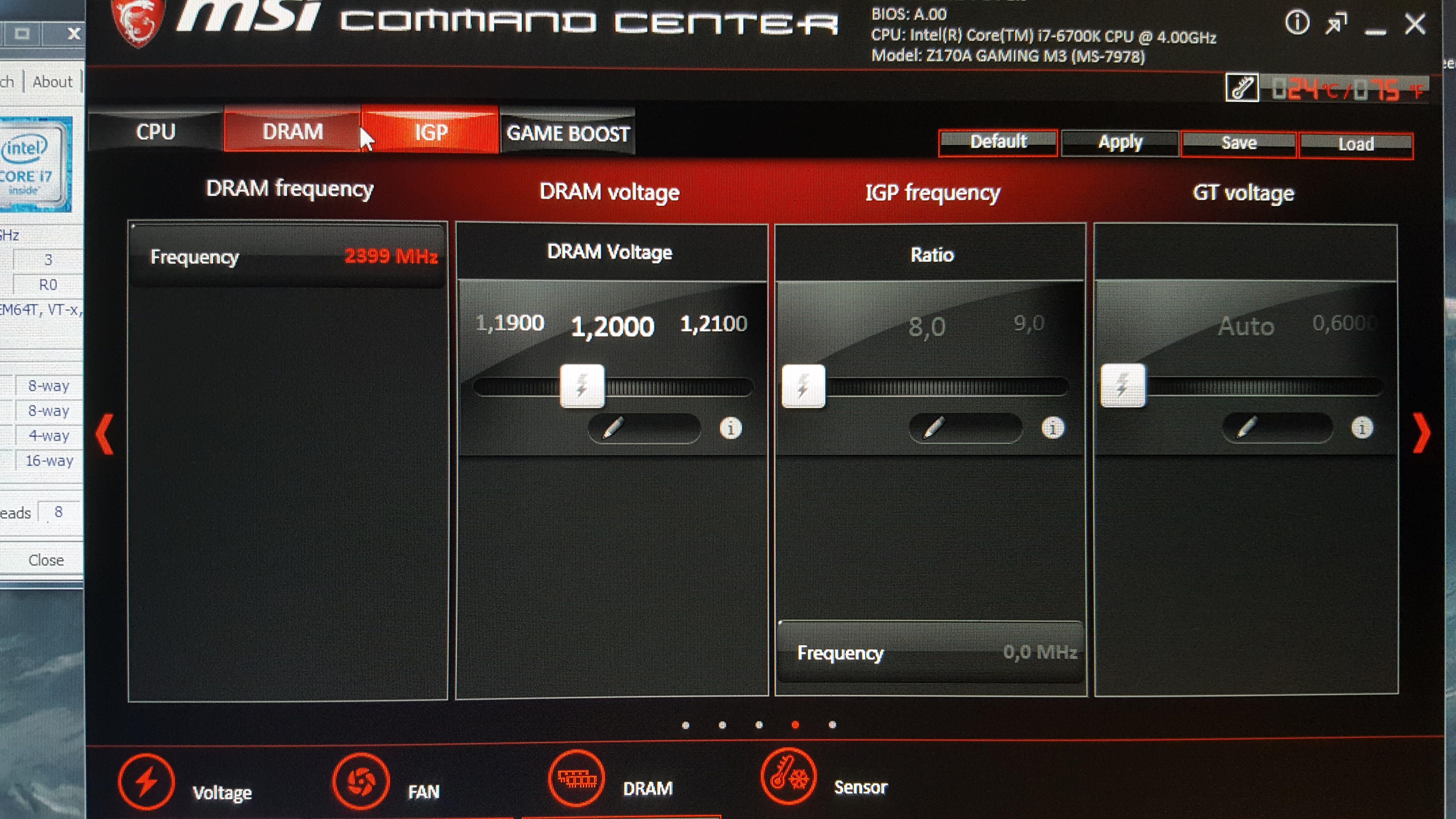

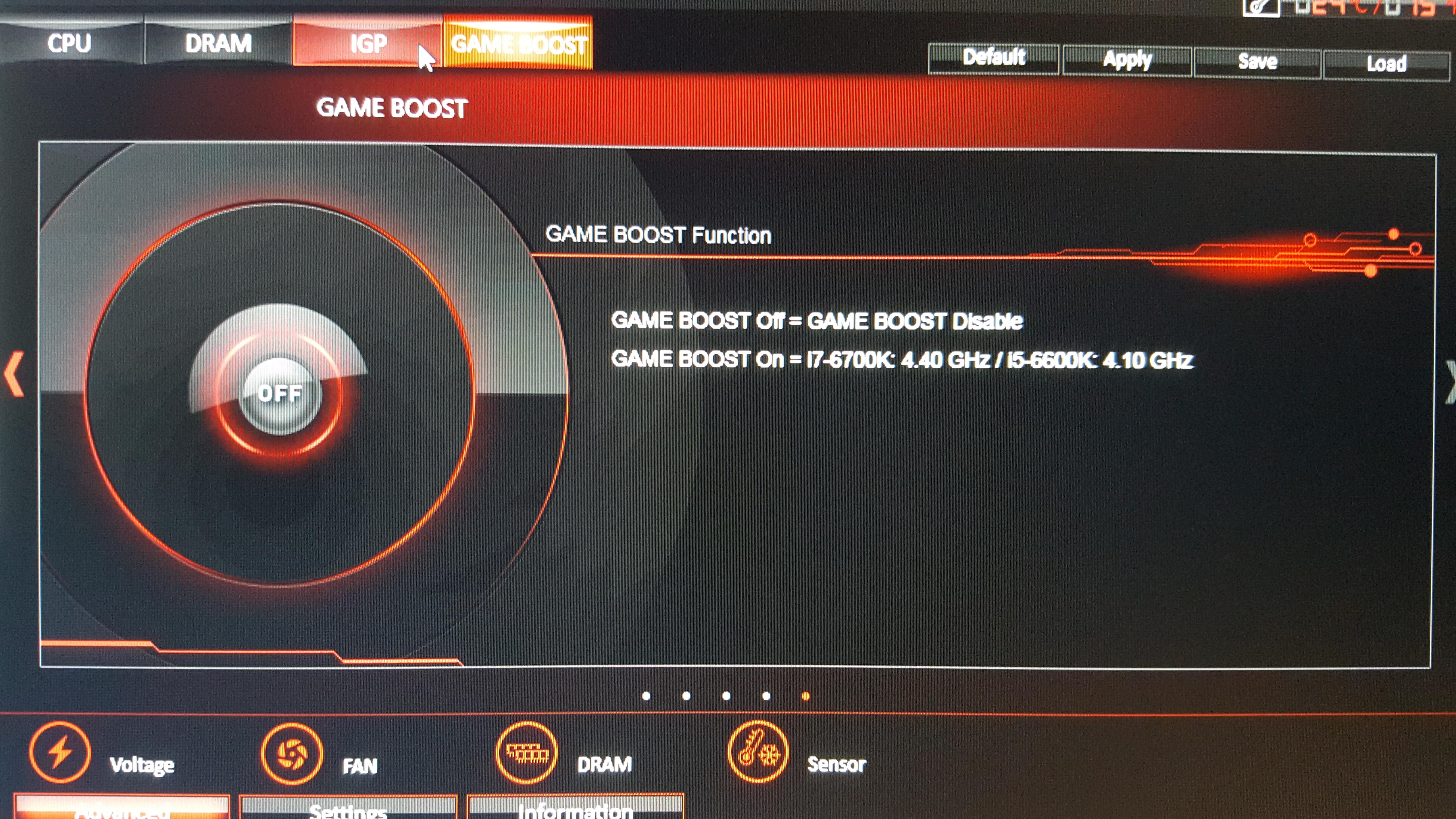

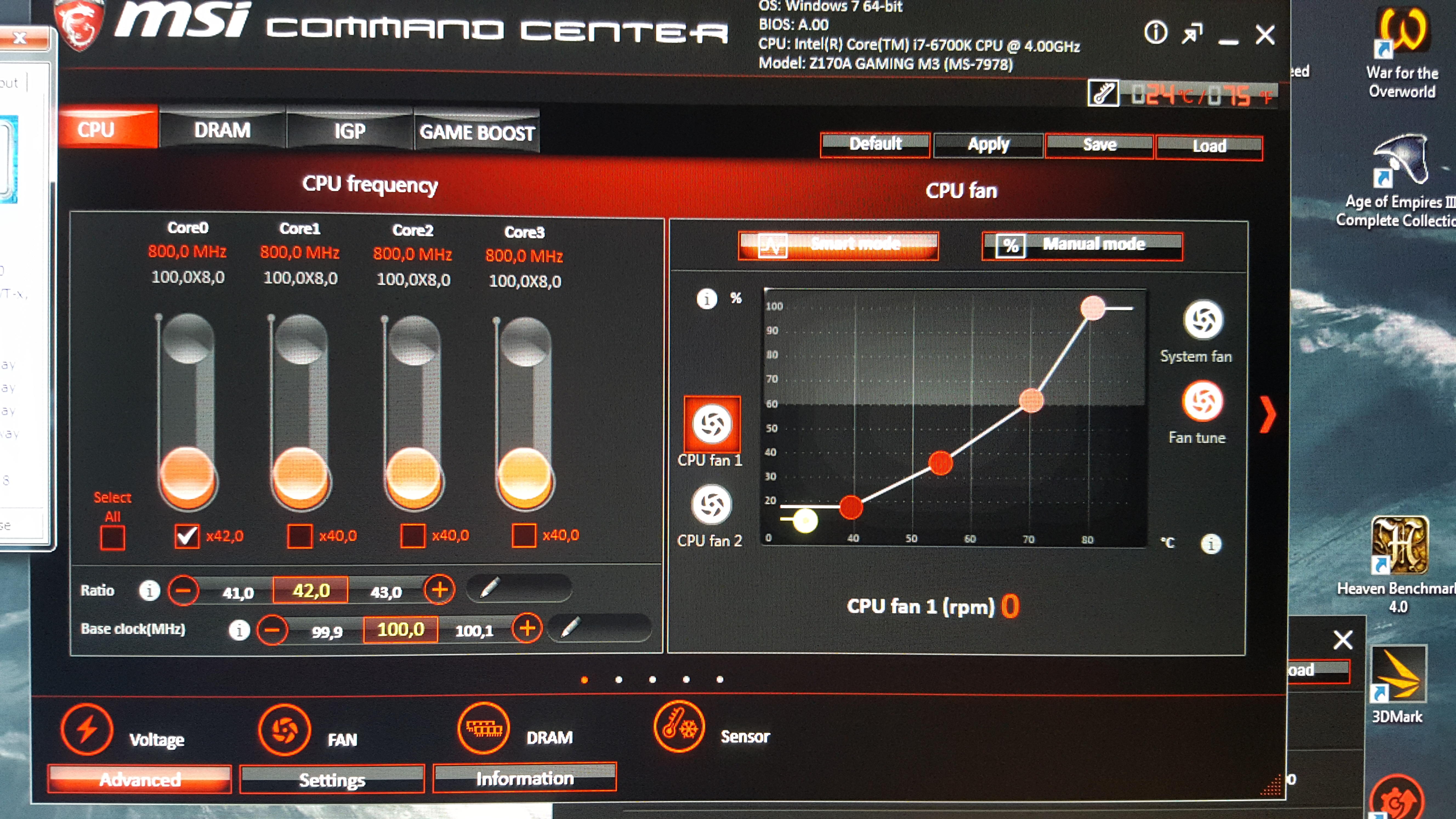

Ich habe mir meinen PC vor ca 5 Wochen bestellt mit den besagten Komponenten letztens habe ich die beigelegte CD von MSI eingeworfen und MSI Command Center installiert bei diesen gibt es den BOOST Button welcher den Prozessor auf 4.4 GHz hochtaktet. Daraufhin habe ich RealBench sowie 3DMark durchlaufen lassen doch leider benutzen die Cores nur 800 MHz statt den 4.4 GHz.

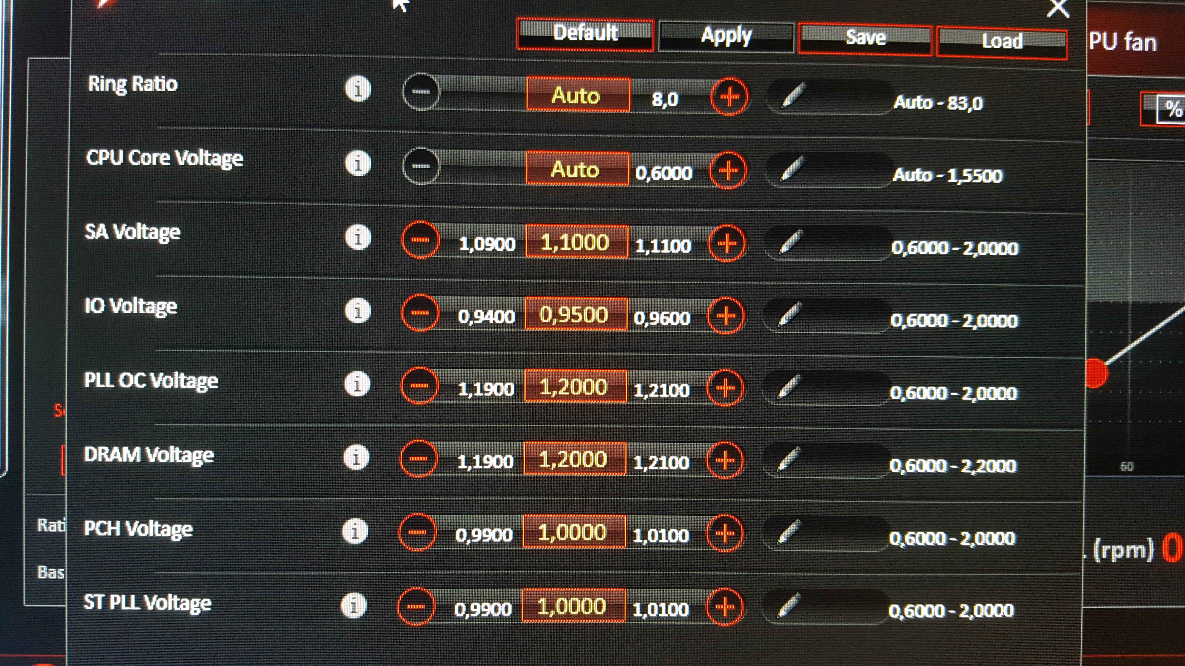

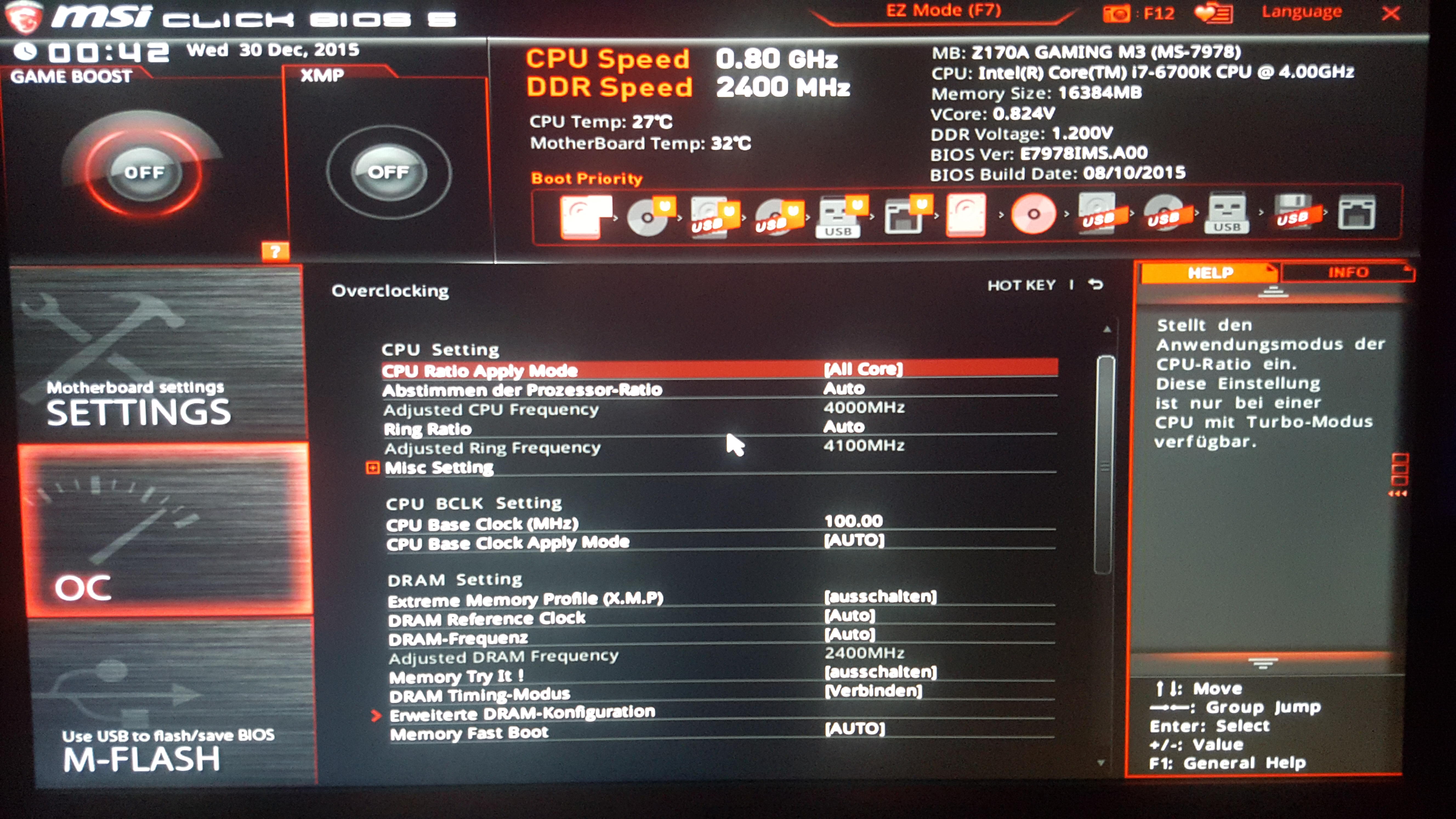

Normalerweise sollte der I7 sogar bis 4.6 GHz ohne laufen. Habe schon diverse Dinge getestet habe den Ratio manuell auf 44 statt 40 gestellt, habe die CPU Core Voltage bis 1,24V gepusht wie er normalerweise auch beim Boost eingestellt ist.

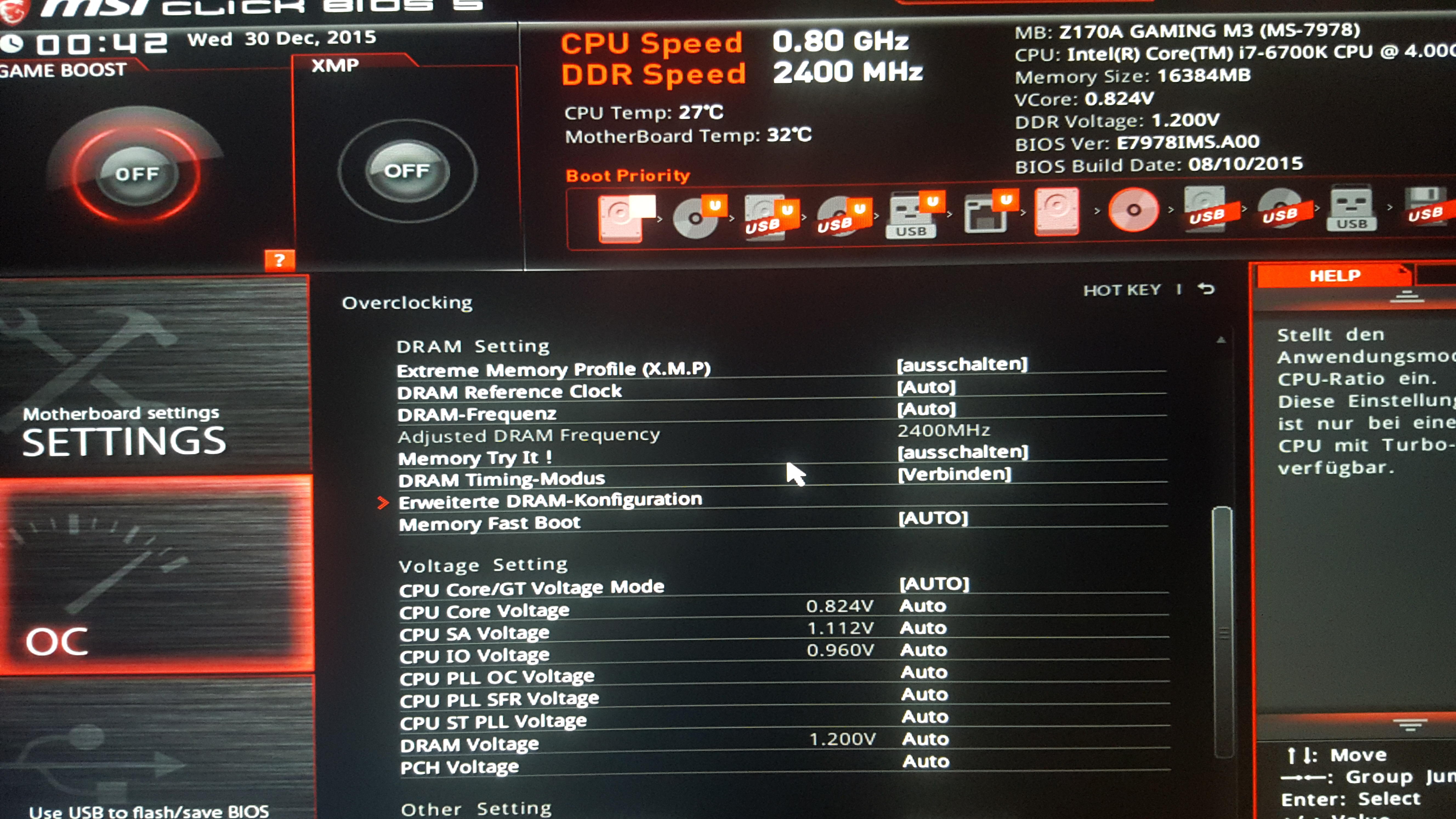

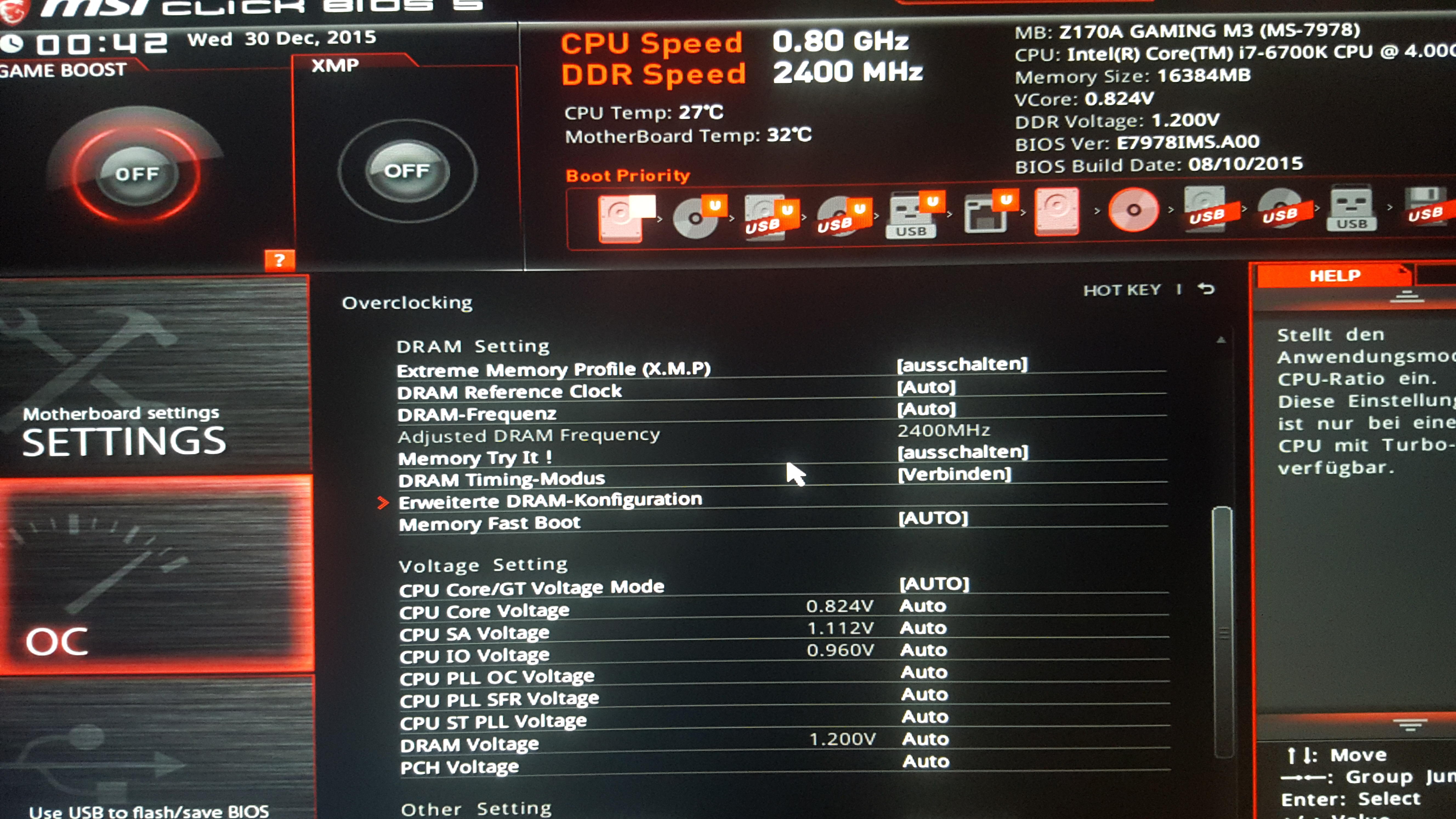

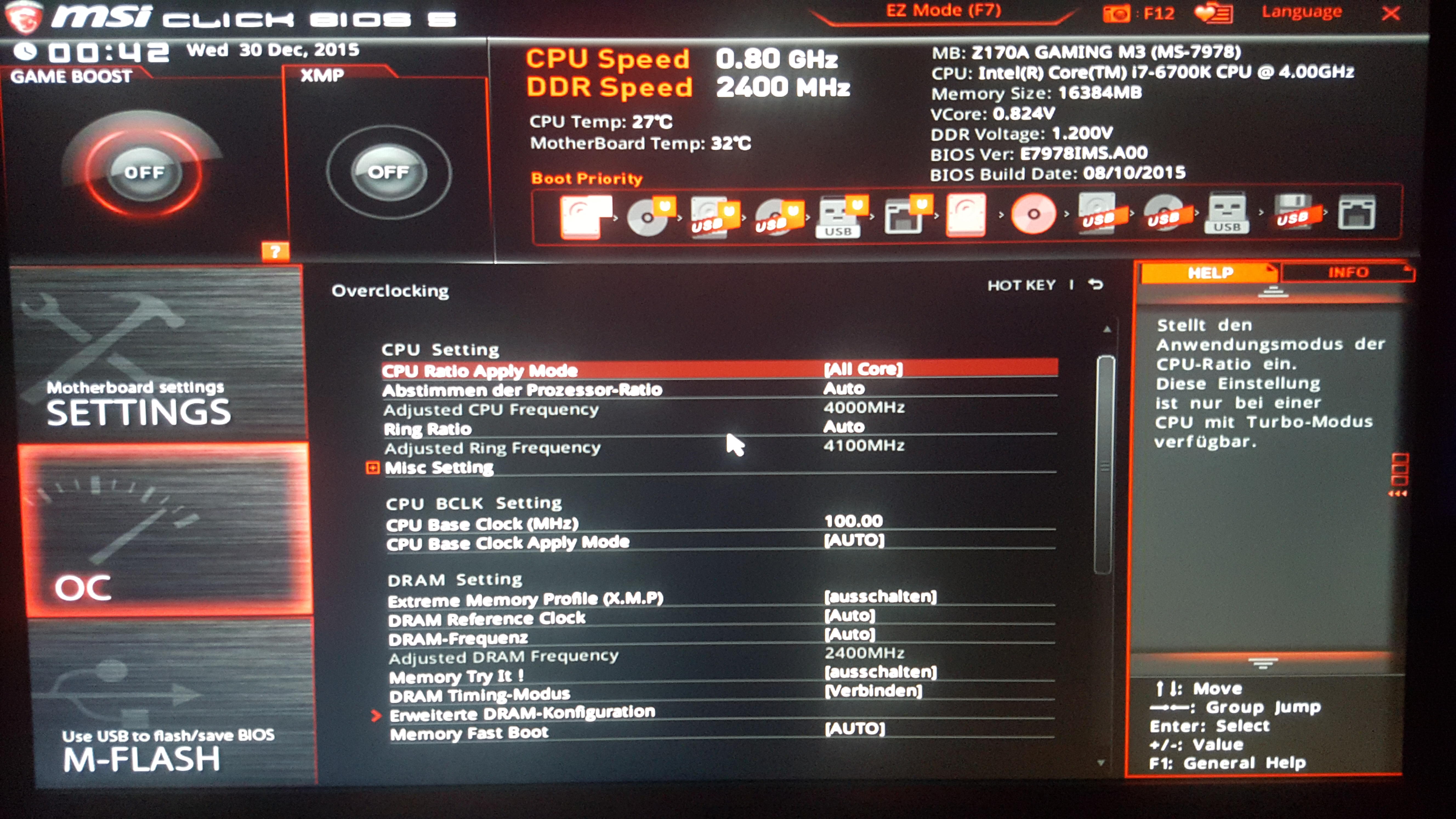

Da ich nicht wirklich eine Laie bin weis ich an was man bis wie viel drehen kann. Habe wie gesagt nicht höher wie 1,24 V erhöht am Base clock habe ich nichts verändert läuft noch immer mit 100 MHz. Bin dann mal ins BIOS und habe dort alles auf Systemeinstellung gestellt leider ohne Erfolg. Gespeicherte Profile waren leider keine drauf welche ich auswählen hätte können.
Gut als letzte Hilfe wusste ich nicht weiter also schaltete ich den PC ab zog den Netzstecker und nahm die Batterie des Mainboard heraus, wartete paar Minuten und wieder hinein leider auch ohne Erfolg noch immer Takt der Core mit 800 MHz.
Nun gut also wollte ich mal versuchen ob meine Spiele funktionieren, alte Spiele wie AOE kein Problem Fallout 3 kein Problem ohne ruckeln oder Probleme doch manch Dinge gehen wiederum nicht wie Anno 2205 oder sogar ein simples Screenshot Programm.
Ich weis leider nicht mehr weiter was ich machen könnte bin etwas überfragt bei dem ganzen. Ich schätze, dass es am Multiplikator liegt dieser läuft mit x 8.0 (8-40) oder mit BOOSt auf 44. Habe im Bios gesucht und gesucht diverse Foren durchschaut und nichts gefunden wo der Multiplikator eingestellt werden könnte. Einen Energiesparmodus habe ich im BIOS auch nicht gefunden und im Windows auf Höchstleistung zu stellen bringt auch nichts.

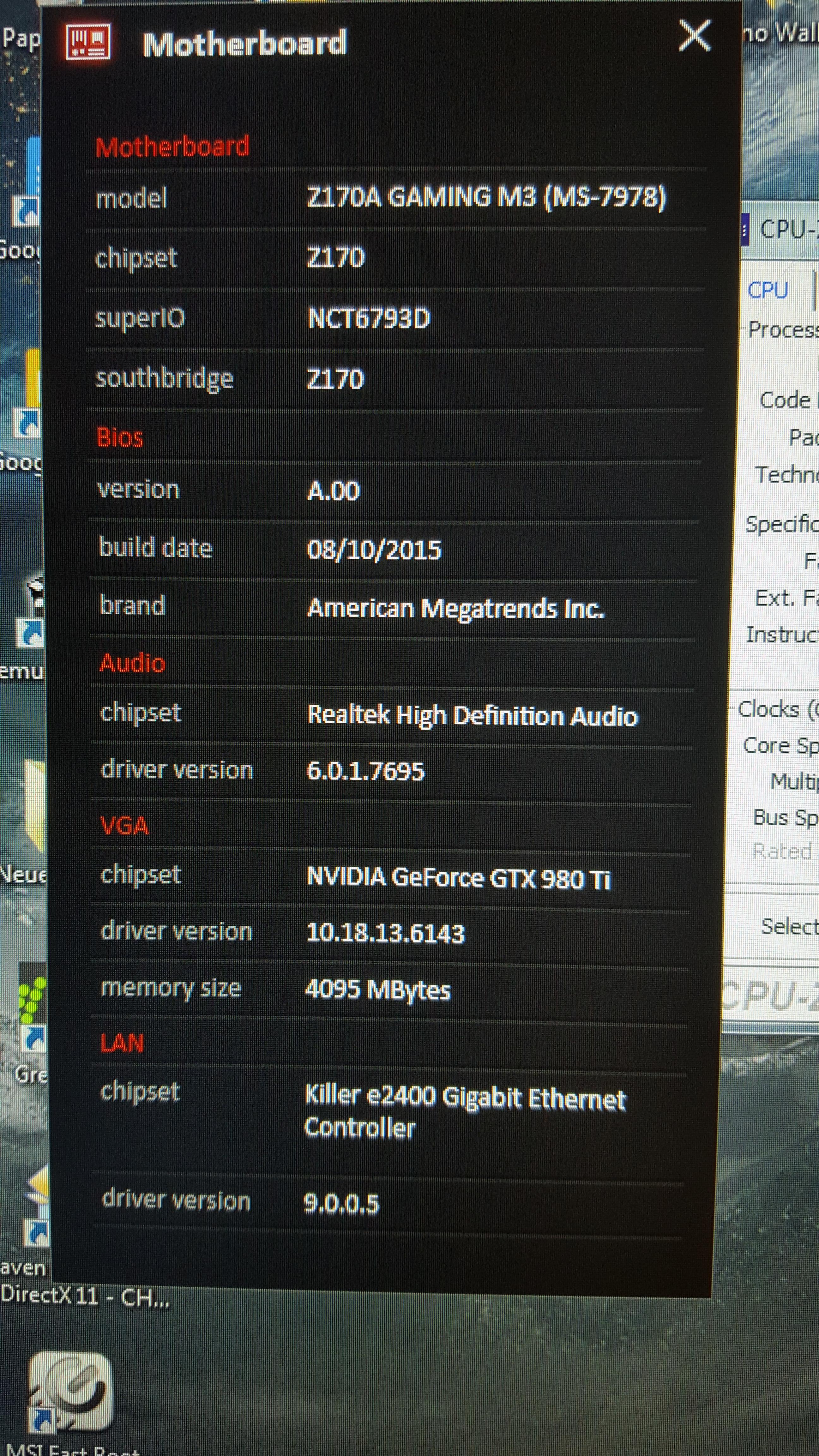

Stelle euch noch ein paar Bilder hinein von meiner Einstellung jedoch mit Handy das programm funktioniert ja nicht ^^

Energiesparmodus im Bios sind C-States
das Übliche: da misst einer CPU-speed anhand CPU-Z zu einem Zeitpunkt wo keine Belastung stattfindet...

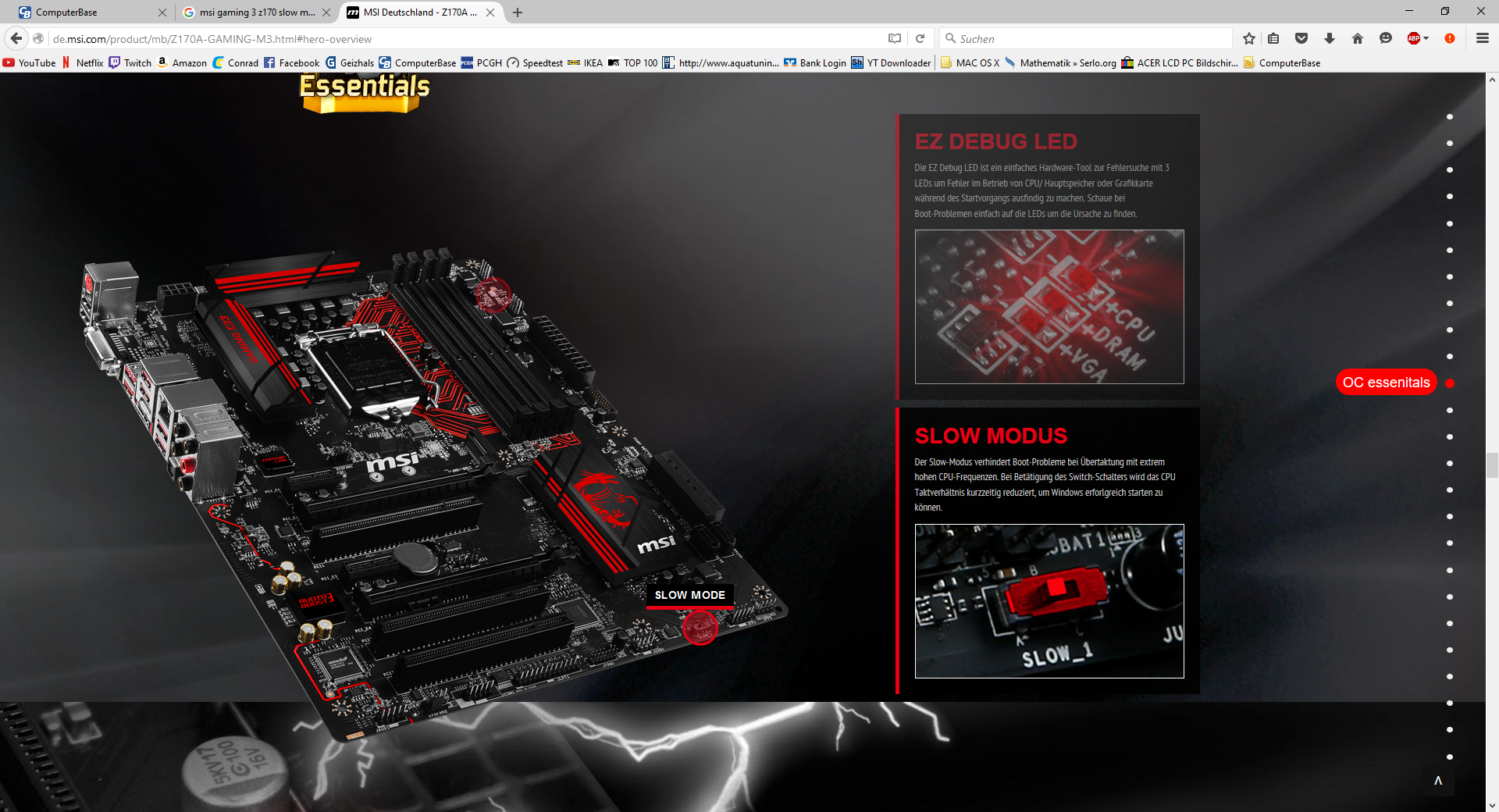

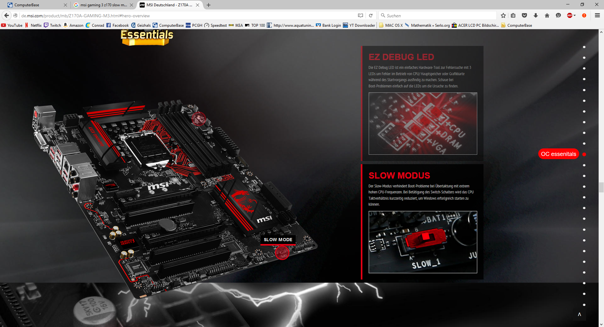

Ich denke du hast den "Slow-Mode" angemacht, der ich glaube, ich kann auch falsch liegen, für Extreme CPU Overclocking gebraucht wird, wenn der Multiplikator zu hoch ist und der Rechner erst garnicht mehr startet, kann der so mit eben diesen 800MHz gestartet werden (meistens als Taste/Switch auf dem Mainboard zu finden) um dann die Voltage oder den Multiplikator zu verändern.
Guck mal in deine Bedienungsanleitung, ob dein Mainboard eben diesen Switch hat (Das würde auch erklären, wieso das rausnehmen der Bios Batterie nichts genützt hat), ansonsten guck ob es eventuell dieser Modus im Bios abschaltbar ist und wenn nicht vergiss meinen Post.
Hier nochmal ein Screenshot, von dem "Slow-Mode" Switch. Hoffe damit konnte ich helfen
Trotzdem viel Glück bei der weiteren Fehlersuche :D
Wie Hito sagt... oder Du deaktivierst Speedstep und C-States. Dann sollte deine CPU auch im IDLE den maximalen Takt halten.

Und - wie Th3Phon3hous3 schon gesagt hat - nachsehen ob dieser genannte Schalter auf dem Mainboard sofern vorhanden evtl. in der falschen Position steht.

2.) Die CPU taktet bei Nicht-Volllast korrekt runter! (CPU-Z Screenshot, Multiplikator auf 8x. Range: 8-42 bei *100MHz Bussped. Also alles in Ordnung!)
