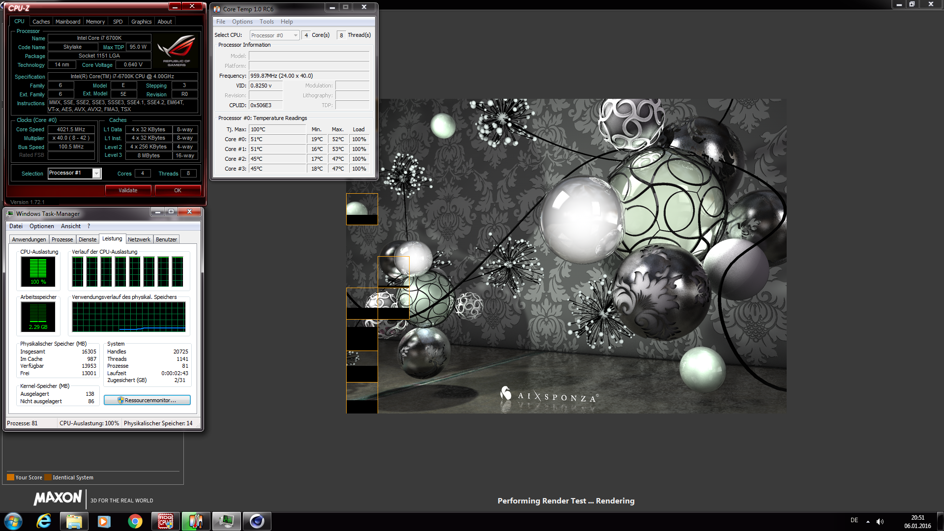

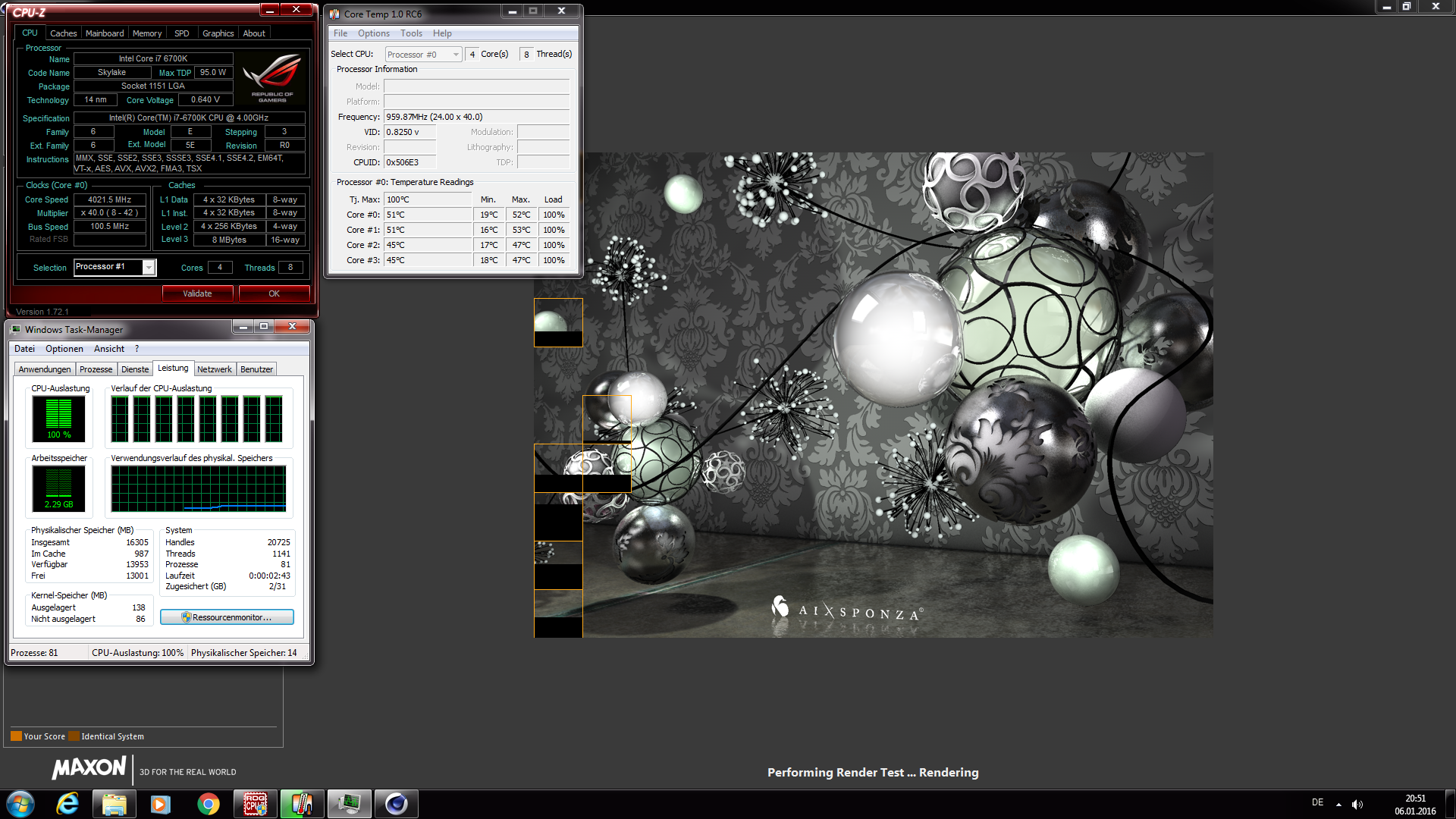

Ein letzer Ansatz wie ich vorgehen würde:
- System nochmal neu zusammen stecken
- dabei alles an hardware raus, was nicht für den Betrieb gebraucht wird
- Mainboard Reset (BIOS/CMOS)
- HDD formatieren mit Linux Live CD
- Windows neu installieren ohne Internet
- Über USB-Stick ein geeignetes Programm starten um die Taktraten zu messen und SuperPi starten
- Wenn Taktraten passen, von was ich ausgehe
- Dann Stückchenweise nur die wirklich benötigten Treiber ohne BlingBling Software installieren, wenn möglich vom Hersteller direkt
- Dabei immer wieder die Taktrate messen nach jedem Neustart und Treiberinstallation
Spätestens dann hat man den Übeltäter, falls es ein Softwareproblem ist und nicht das Problem zwischen Tastatur und Stuhllehne sitzt

So ich hab alle möglich Lösungs Vorschläge durch. Leider hat das nichts gebracht.
Hab jetzt ein neues MB eingebaut und siehe da es läuft wie es muss. (Cinebench 798pkt)
Die hatten leider gerade kein Maximus VIII Hero an lager, hab dafür ein Z170 Pro Gaming
als Notlösung genommen.
Werde das Hero in Reparatur geben und mal schauen was die sagen.
werde mich dann wieder melden wenn ich zurück hab.
Und vielen Dank für eure Hilfe!

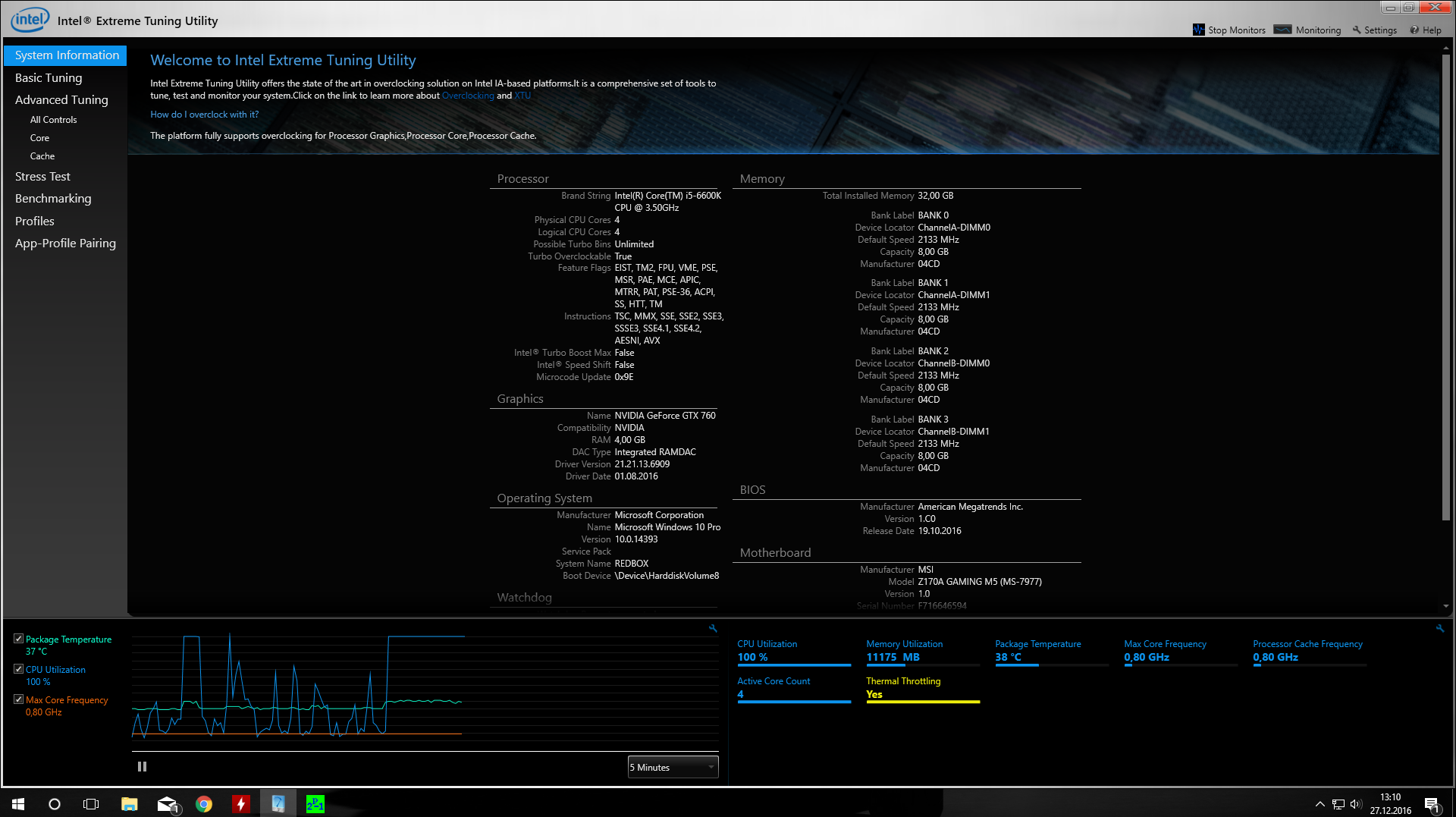

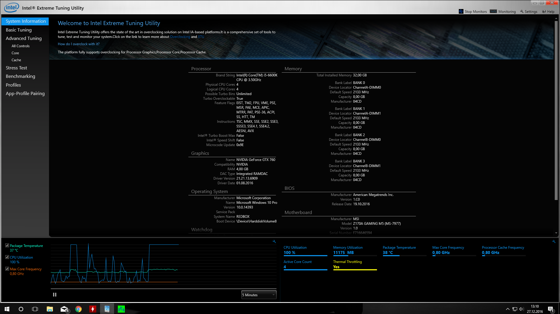

Guten Morgen,
ich möchte das Thema nochmal pushen, da das CPU 800Mhz Problem doch vermehrt auftaucht und nicht unbedingt auf zig Foren verteilt werden muss.
Wie gesagt nun bin auch ich betroffen. Da es sich wohl schlussendlich wohl um einen Hardwaredefekt handelt, geht es wohl eher zur Qualifizierung der richtigen defekten Hardware. Bisher wurde folgendes unternommen.
Hardware:
CPU: i5-6600K
MB: MSI Gaming M5
RAM: 32GB G.Skill Ripjaws
NT: Enermax 500Watt
GK: Zodac GTX760
System lief seit Sommer 2015 stabil bei OC 4.4Ghz
Problem bemerkte ich, als auf einmal GTA4 nur noch 10-15fps lief anstelle meiner gewohnten 60fps. Bei der Temperatur Überwachung mit HWMonitor auf zweit Monitor viel auf das die CPU nicht hochtacktet sondern mit Multi x8 bei 800Mhz weiterläuft unter Last.
Chronologie sah folgendermaßen aus.

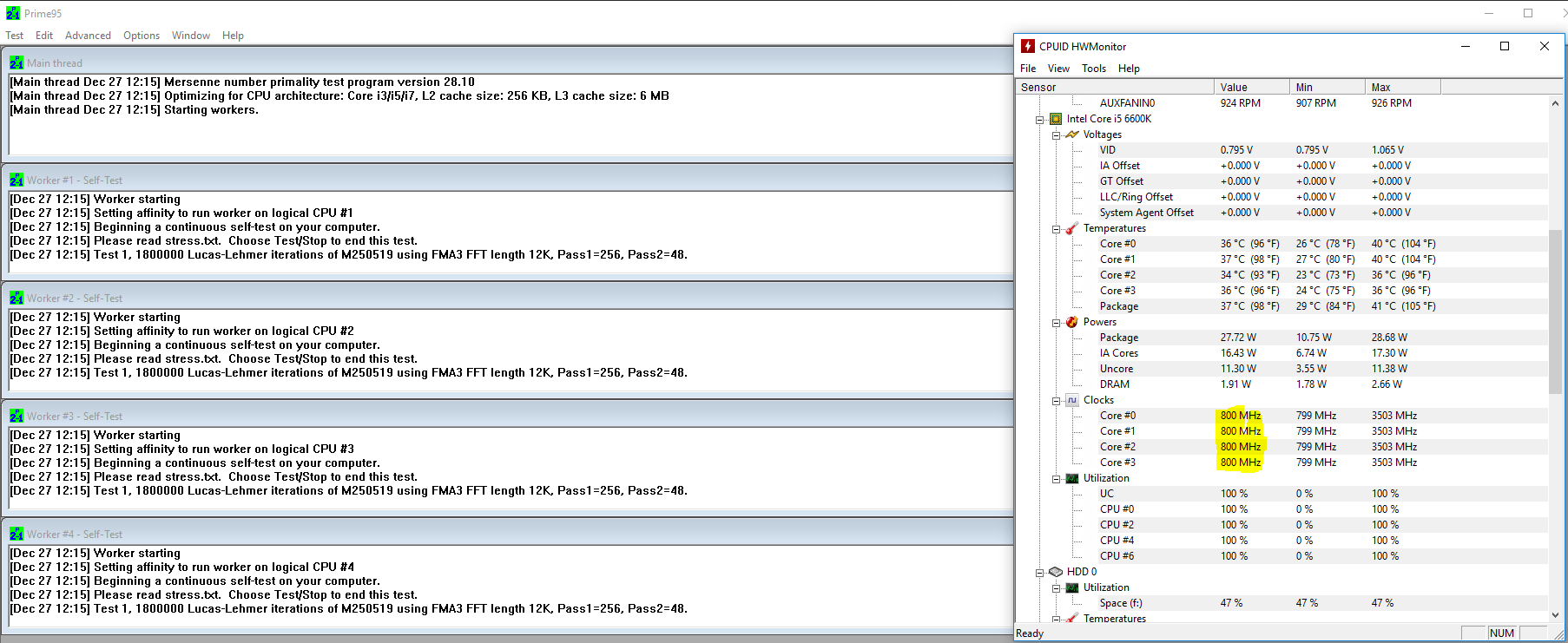

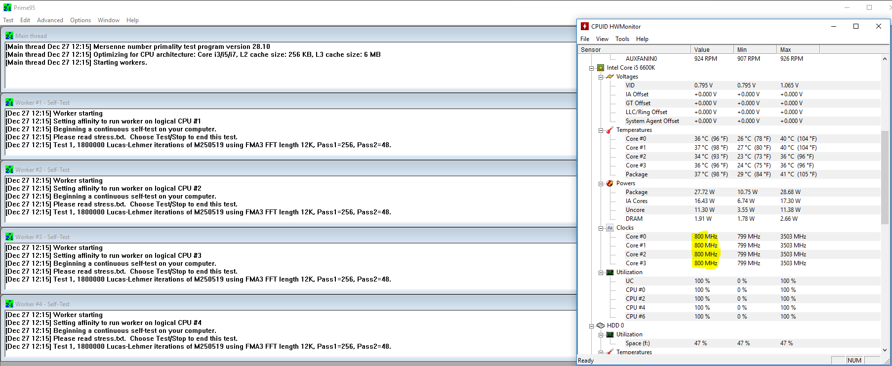

Beobachtung:
Durch Neustarts kann man kurzzeitig mal den Zustand erreichen, das die CPU hochtacktet und auch unter Prime95 längere Zeit mit 3,5Ghz und ca. 55Crad läuft, irgendwann aber dann doch irgendwann wieder bei 800Mhz limitiert.
Unter 800Mhz werden CoreTemp. 30 Grad erzeugt.
Mein Problem sieht nun folgendermaßen aus und ich hoffe Ihr könnt mir dabei helfen.
Evtl. hat wer Softwareseitig noch eine Idee die ich testen könnte bzw durch die ich erkennen kann welche Hardware defekt ist.
Und ob die K Version der CPU auch Garantie hat trotz OC? Schließlich ist diese ja dafür frei gegeben.
Sollten irgendwelche Informationen Fehlen reiche ich sie gerne nach.
Ein Danke schonmal vorab.
Atomic
Anscheinend scheint es wohl an der Temperatur Regulierung liegen, da diese laut Intel XPU Tool Aktiv ist (Thermal Trottling).
Bleibt aber immer noch die Frage wird der Fehler durch die CPU oder Mainboard ausgelöst.
Ein großes Sorry an SigN. Hatte fast alle Beiträge gelesen, nur leider seinen Nachzügler nicht, dabei hatte er anscheinend die Lösung zum Problem schon gepostet.
Genau wie bei ihm habe ich den Thermalen Überhitzungsschutz deaktiviert und sofort ging die CPU auf die vorgegebenen 3500Ghz.
Aktuell durchläuft es ein Prime95 Stresstest bei 68-75 Grad (Weis wer wie heiß maximal die i5-6600K und i5-6700K werden dürfen?)
Werde nach dem Testlauf wieder die alten Bios Werte einstellen und euch bescheid sagen ob das Problem beseitigt wurde.
Rechner läuft dank Deaktivierung der Hitze gesteuerten Taktregulierung.
- Hardware mit Druckluft gesäubert (nicht verdreckt gewesen)
- Altes System gesichert und Windows 10 neu installiert (Backup/Installation dauerte ungewöhnlich lang)
- BIOS Werkseinstellung
- CMOS Hardreset durch Batterie ausbau
- Verschiedene BIOS Versionen ausprobiert 1c (aktuell), 19, 16 (da ich erst vor kurzem von 19 auf das aktuelle 1c umgestiegen bin vermutete ich zuerst hier das Problem)
- Slow Mode Switch auf MB kontrolliert
- VCore 1,3 Volt
- Multiplikator fix auf 3,5 GHz und Turbo Boost, Speedstep ect die Einfluss auf das hoch/runtertackten nehmen deaktiviert.
Beobachtung:
Atomic
