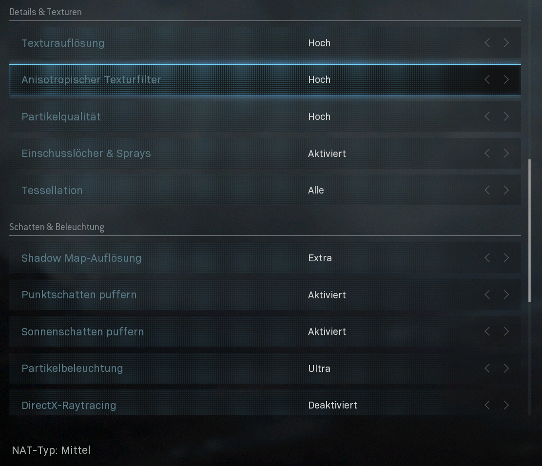

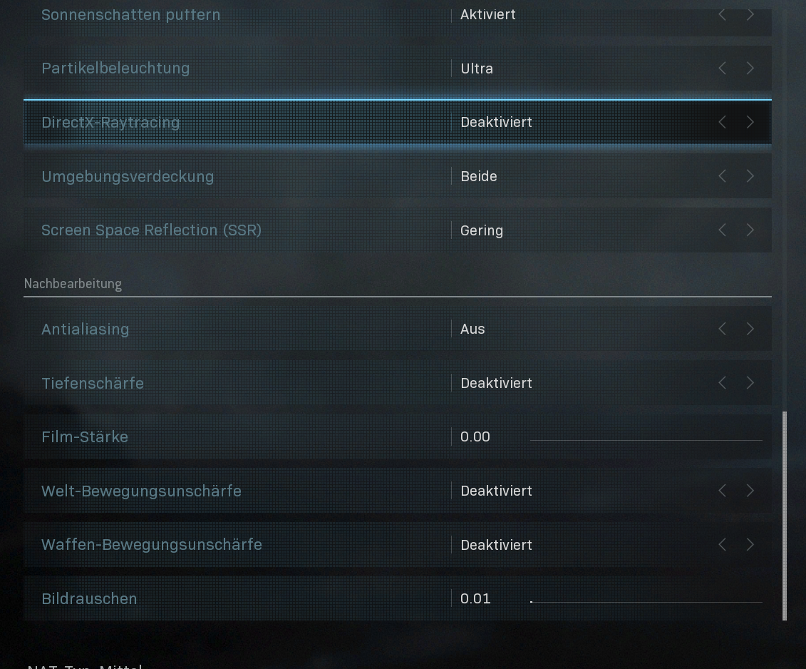

habe den selben Prozessor und eine etwas stärkere Graka....
Ich hab meist auch nicht mehr fps..
Moment.. ich zeig euch meine Einstellungen....
so läufts eigentlich ganz gut:

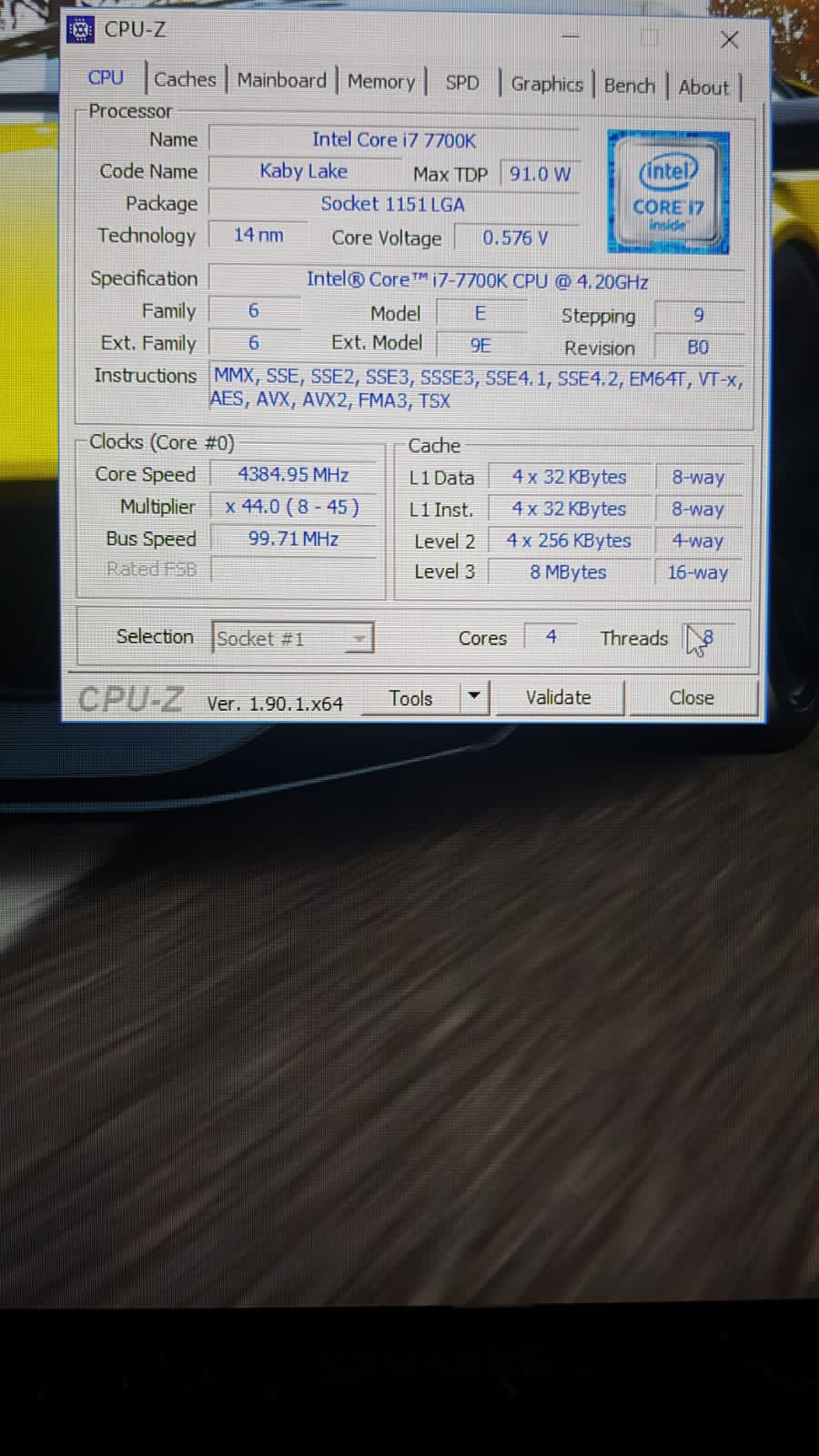

Kann der Prozessor nen Schlag weg haben?

Ist Hyperthreading überhaupt an?
Hat dein Windows eventuell weiterhin nur 4 Threads?
Schau mal im Taskmanager nach oder Afterburner.
