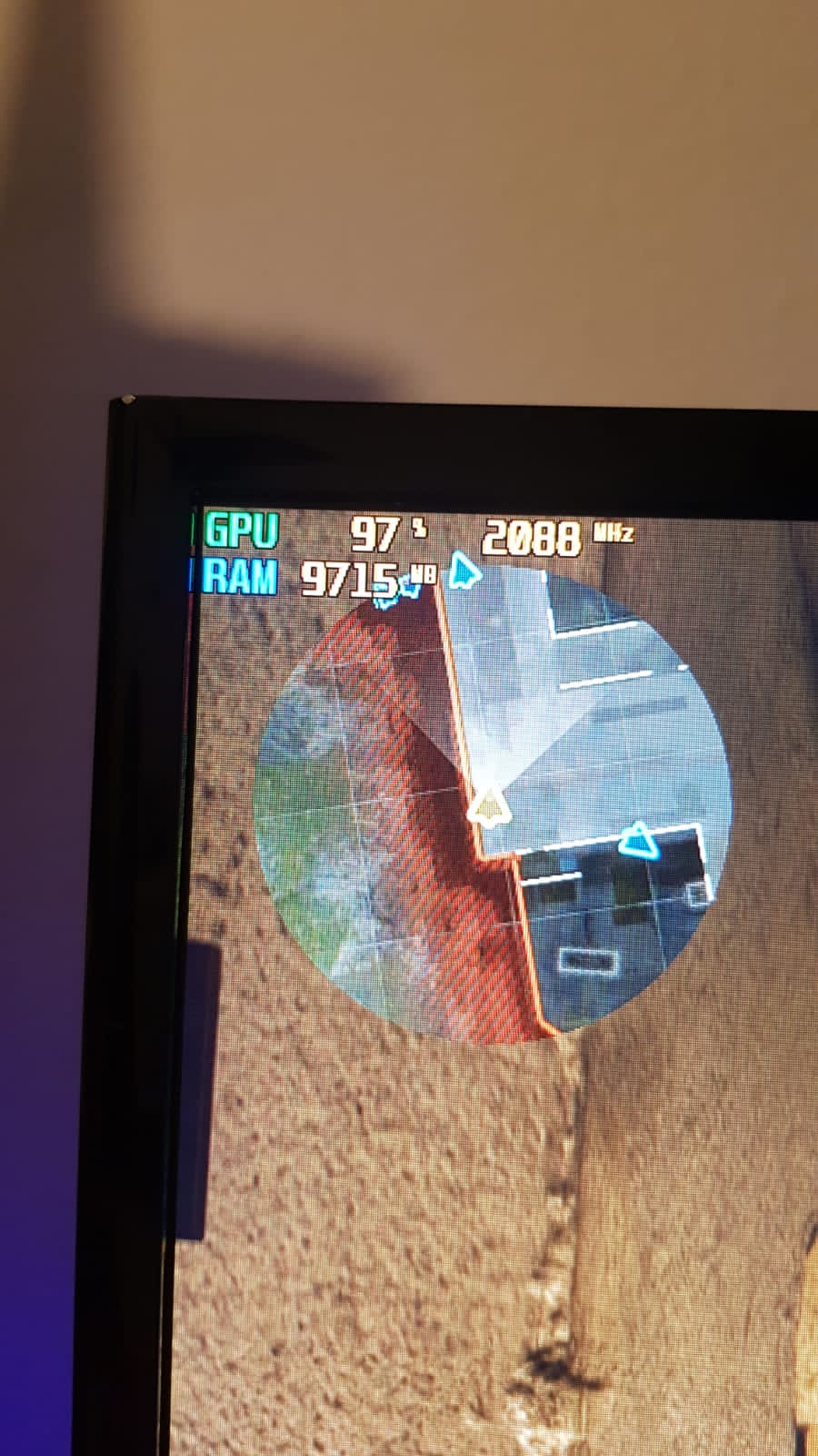

Aaaaalso.
Die GPU läuft durchweg auf über 97%.
Spiel ist beim testen gleich mal gecrasht. Kann eine Neuinstallation der Spiele was bringen? Hat die neue CPU evtl da Auswirkungen?
Auf Ultra Settings waren es bis zum Crash nur ca 40-50 FPS.
Auf niedrigsten Settings 120 FPS, GPU noch bei fast 100% Auslastung.

du solltest doch mal den takt con CPU+GPU loggen beim spielen. Mit HW info 64 oder afterburner.
120 fps hört sich für mich nicht an, als wenn die CPU kaputt ist...guck halt mal, welche settings besonderns GPu-intensiv sind....Schatten/Partikel und son kram würde ich nur auf medium machen.
