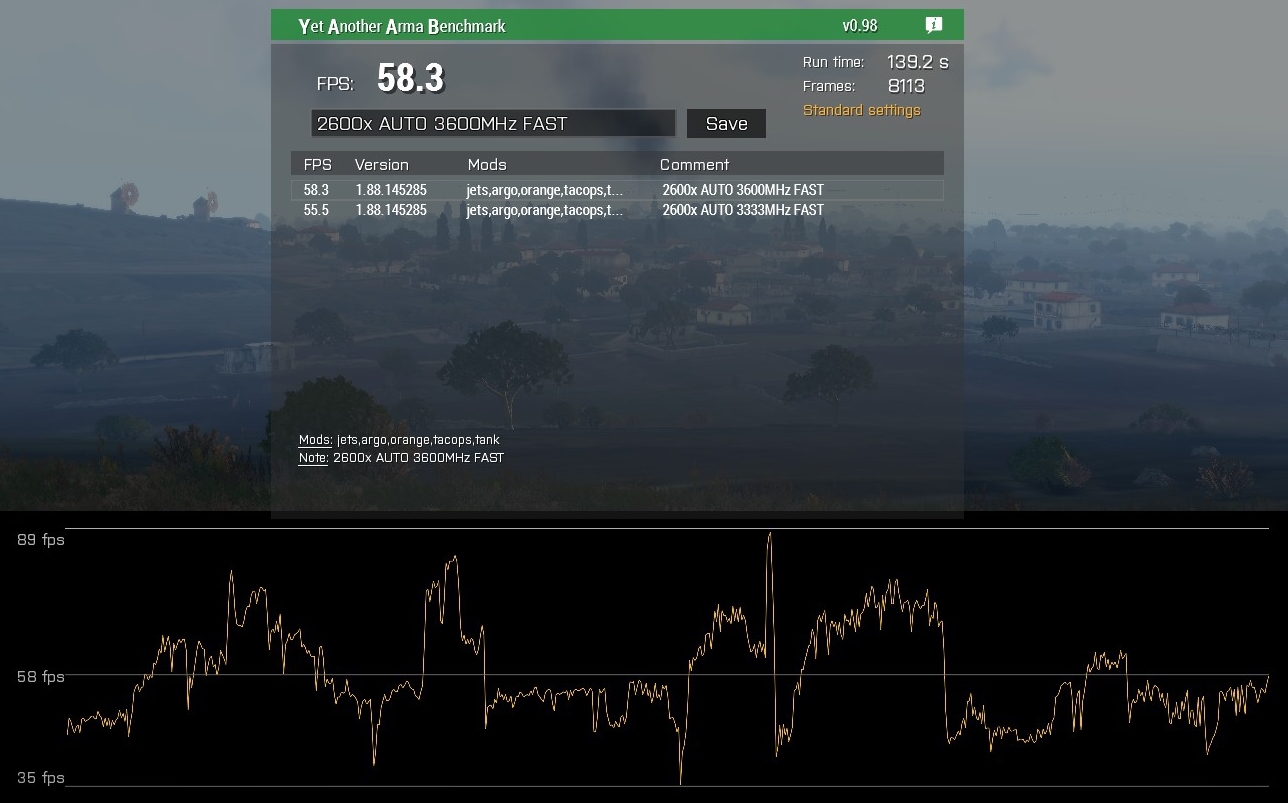

Aber ein 8700k + Aegis ist halt teurer und langsamer... Sorry, aber mit ArmA3 kenn ich mich etwas aus.

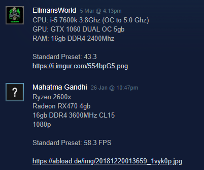

Die Leute begehen bei ArmA3 immer die gleichen Fehler.... sie geben der CPU alles und für den RAM ist dann das Budget zu klein. Hier mal ein Screenshot aus dem Steam Workshop zum YAAB weils so gut passt.
764688

Das hier kommt bei meinem 2600x beim YAAB raus. Wohl gemerkt auf einem undervolteten 2600x mit RX470 4gb.
765057
In-Game Coop Missions sinds grob 75-100FPS bei 100% GPU Load. Very High Preset @8km View Distance.

Und ganz grundsätzlich haben Ryzen Systeme bei ArmA3 auch noch den Vorteil der wesentlich glatteren Frametimes.
Das ist schon sehr breit diskutiert worden, aber nochmal weils so anschaulich ist. Einfach mal auf den Frameverlauf achten.
In Summe würde ich mir selbst bei gleichem Preis eine Ryzen 2600x oder 2700x mit schnellem RAM für ArmA3 hinstellen. Das ist für dieses Game die bessere Kombo und billiger ist sie auch noch.
