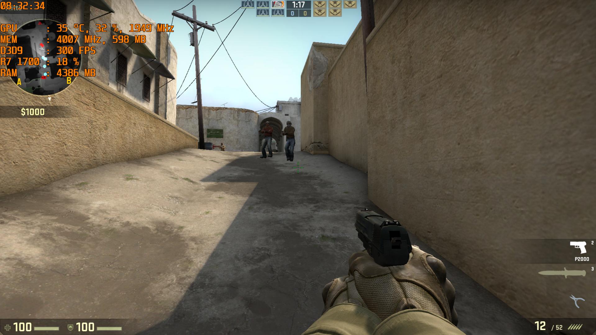

Habe selber wie du siehst den 1700X und kann das auch alles nicht bestätigen. Läuft alles ohne Probleme und Bildfehler. Im Gegenteil, wesentlich besser als vorher dank der vielen Threads. Alles super flüssig.
csgo_2017_07_24_08_32_34_372.jpg Also ich seh da jetzt keine größeren Probleme
Ein i5 2500K @ 4,5GHz schafft gerade mal 200-220fps.
CS GO @ 7700K schon ein bisschen mager, hätte mehr erwartet.
