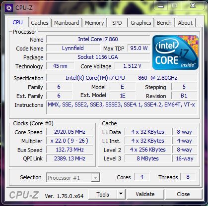

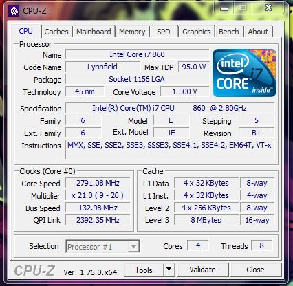

Guten Tag,
wie im Titel schon erwähnt läuft mein I7 860 mit 1.5V und hat im Desktop betrieb bereits eine Temperatur um die 80/90 Grad.:(
Habe nichts im BIOS oder so verändert. Kann mir nicht vorstellen das dass normale Werte sind, da ich gesehen habe das er bei viele mit ca. 1V läuft und mit ca 60 Grad.
Hat vllt jemand Lösungsvorschläge oder ist das Standard?
Danke im Vorraus :)
(sry ist mein erster Foren-Post)
Grüße Yurt
System:
Cpu: I7 860 @ 2.80 Ghz
Mainboard: ECS P55H CM
Gpu: 1060 6GB
Ram: 8 GB

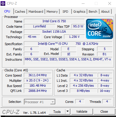

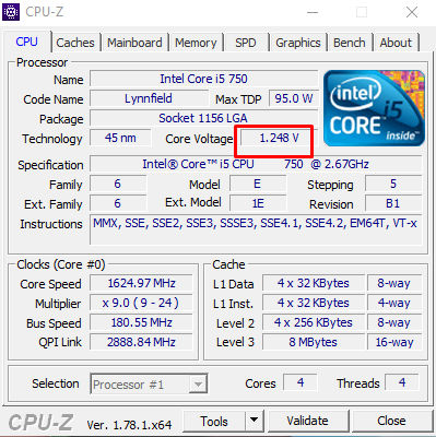

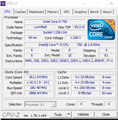

Das ist locker nicht normal wenn ich mit meinem + oc ne spannung von 1.26 hab.
Wie oben empfohlen mach nen cmos reset. =)
@LyGhT
Aber deine Cpu ist doch nicht auf Volllast, oder?
Könnte ich auch über´s Bios die normalen einstellungen laden? Oder ist da die wahrscheinlichkeit hoch das dass Problem immer noch auftritt? Falls nicht werd ich gleich einen Cmos Reset versuchen, hoffe geht nix kaputt. :D
Dextro1975 schrieb:
@LyGhT
Ich hab Cstates an, deswegen gerade auf 1.24, wenn der auf 3.6 Taktet geht es auf 1.26

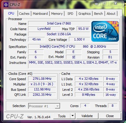

Hab jetzt einen CMOS reset gemacht, hat soweit alles geklappt. Aber meine cpu läuft immer noch mit 1.5V. :/
Jedoch taktet er jetzt mit 2.8Ghz und einem Multiplikator von 21. Und die Temperaturen sind um die 50 Grad.
Normalerweise ist 1.5V VIEL zu hoch, das sollten eigentlich um die 1.2V sein ...
Hab grad nochmal in der Gebrauchsanleitung reingeguckt und hab gesehen das man den VCore einstellen kann. Werd ma im bios gucken ob ich da was finde und versuche den zu ändern.
[Edit]Im BIOS kann ich den vcore und vdimm einsehen jedoch nicht verändern.
Die CPU sollte ne MAX Voltage von 1.4V haben.
Entweder wird das falsch von CPU-Z angezeigt.... oder es ist wirklich so was unrealistisch ist.

Und wie viel VCORE hat er im Bios?
Dann ist es eigentlich richtig. Dann zeigt CPU-Z das falsch an.
